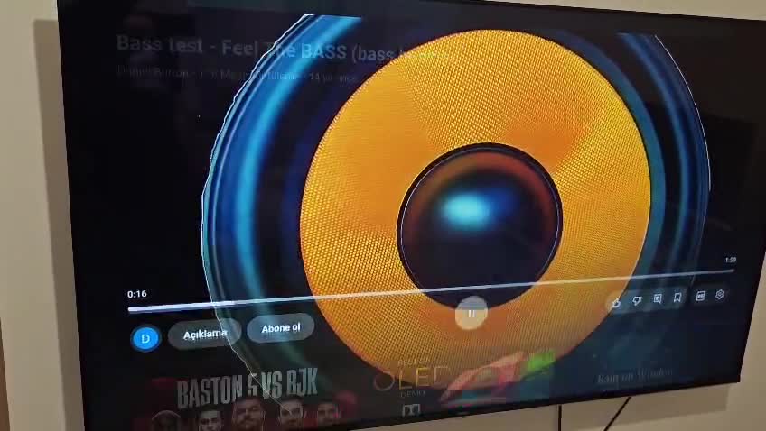

Sen benim attığımı denedin mi, asıl test o benceHocam ben denedim müziğin olağan sesi var ekstra bi zırıltı duyamadım.
Evet benziyor ses.@Perfectshot06 aynı titreşim sesi çıkmıyor mu?Gerçi şuan servis kabin arasına padleri koyduktan sonra titreşim sesi çıkmıyor.
bu attığım video da ki soundbar giriş model https://www.akakce.com/soundbar/en-ucuz-lg-s70ty-3-1-1-kanal-400-w-fiyati,721875317.html bu daha fenadır.Evet benziyor ses.

O müziğin basslarında sizinki kadar zırıltı yok ama müziğin içeriğiyle alakalı subwoferlarda titreşim oluyo. Bu normal bence tv de subwofer var ama bunu stabil vermesinin mümkün olmadığını düşünüyorum.Sıfır titreşim sesiyle bunu dinleyebilmek için harici ses sitemi gerekli bence.Başta netflix olmak üzere normal dinlediğim hiçbir içerikte titreşim zırıltı sesi yok şuan.Sen benim attığımı denedin mi, asıl test o bence
servis kabin arasına sünger pad uyguladı mı?Bilmiyorum ki şöyle dendi;
Duvarda ise acaba tv plastik duvarda temas ettiği için oluşuyor olabilir mi? Arasına biz yalıtkan malzeme koyup deneyebilir miyiz? Arge ile paylaşıyorum dosyalarınızı Fuarda olduğumuz dan pazartesi tarafınıza geri dönüş yapılacaktır.
Ben basit bir şey diye önemsemedim, ailem de çok anlamaz adam yapıp gitmiş, ama azalma bile yok yani , linkini atayım,
Bu arada inceleme falan ne zaman olacak bilgisi var mı?
Plastik kabin de woofer işi biraz zor çok fazla arge gerek titreşim olmaması için benim tv de titreşim sorunu çözüldü fakat yine de bir soundbar alma düşüncem mevcut.O müziğin basslarında sizinki kadar zırıltı yok ama müziğin içeriğiyle alakalı subwoferlarda titreşim oluyo. Bu normal bence tv de subwofer var ama bunu stabil vermesinin mümkün olmadığını düşünüyorum.Sıfır titreşim sesiyle bunu dinleyebilmek için harici ses sitemi gerekli bence.Başta netflix olmak üzere normal dinlediğim hiçbir içerikte titreşim zırıltı sesi yok şuan.
