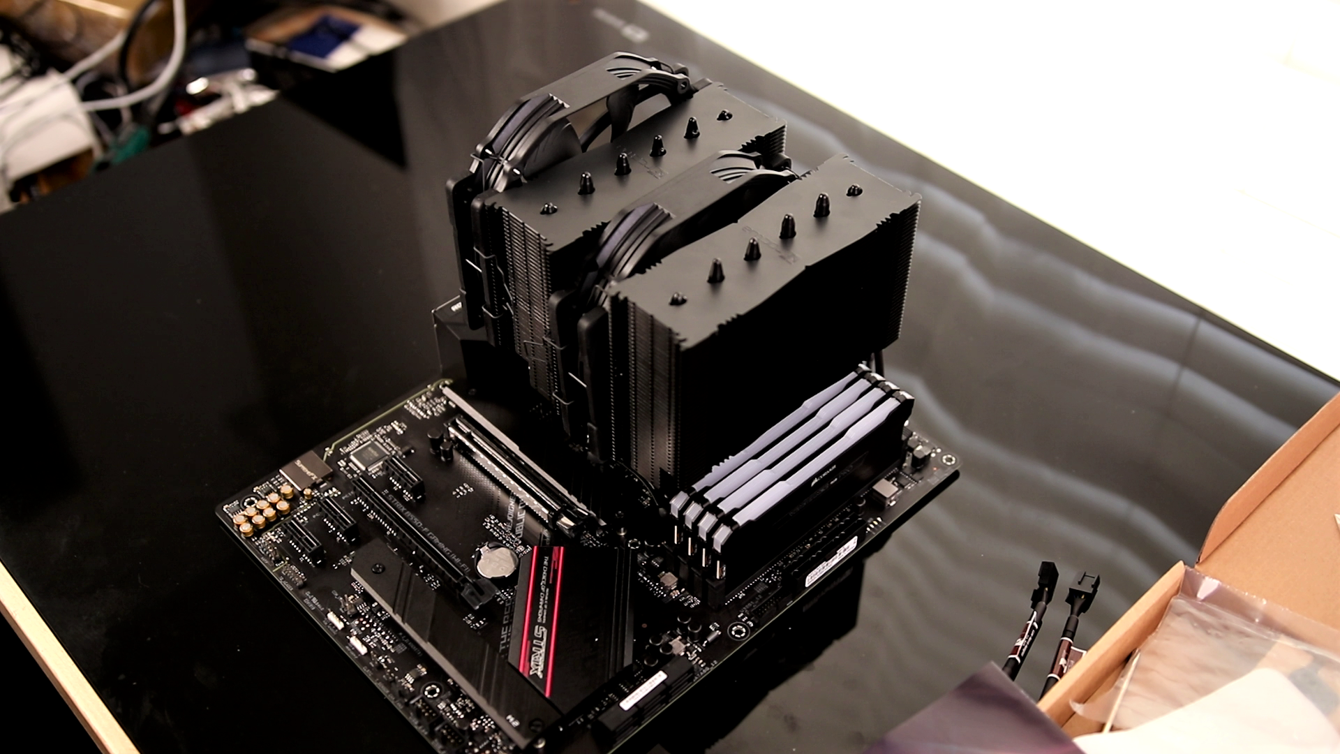

Noctua hakkında çok fazla olumlu yorum gördüm attığınız modeli alacağım ama önce bir kasamı ölçmeliyim, tam olarak doğru ölçümü nasıl yapabilirim? yani işlemciden Ram'e doğru mu yoksa ekran kartına doğru mu ölçeyim?
Daha çok soğutucunun yüksekliği kasanın kapağını geçiyormu? öncelikli önemli kısım bu. bunun dışında pek bir sıkıntı yaşayacağını sanmıyorum, Ram kısmına gelicek olursak, en kötü soğutucuların yerlerini değişştirirsin yada ramleri kapatan fanı kasaya takarsın.
Yorumlardaki videolara baktım da şimdi o kadar da büyük değilmiş, yani sığar bence o kadar da dert etme.
Bu videodaki gibi takarsın fanları en kötü.

Hocam kasamın kablolaları bile o kar dandik ki şimdi attığınız videoya bakınca kablolara bile takılabilir gibi geliyor bana
Kanka kasa fanların kablolarını bağlamak için kullanılmaz, anakartın fan girişleri yeterli olsun yeter. (emin ol yeter) Yani kasa ile kabloların arasında nasıl bir ilişki kurdun anlamadım. Sığmaz anlamındamı?

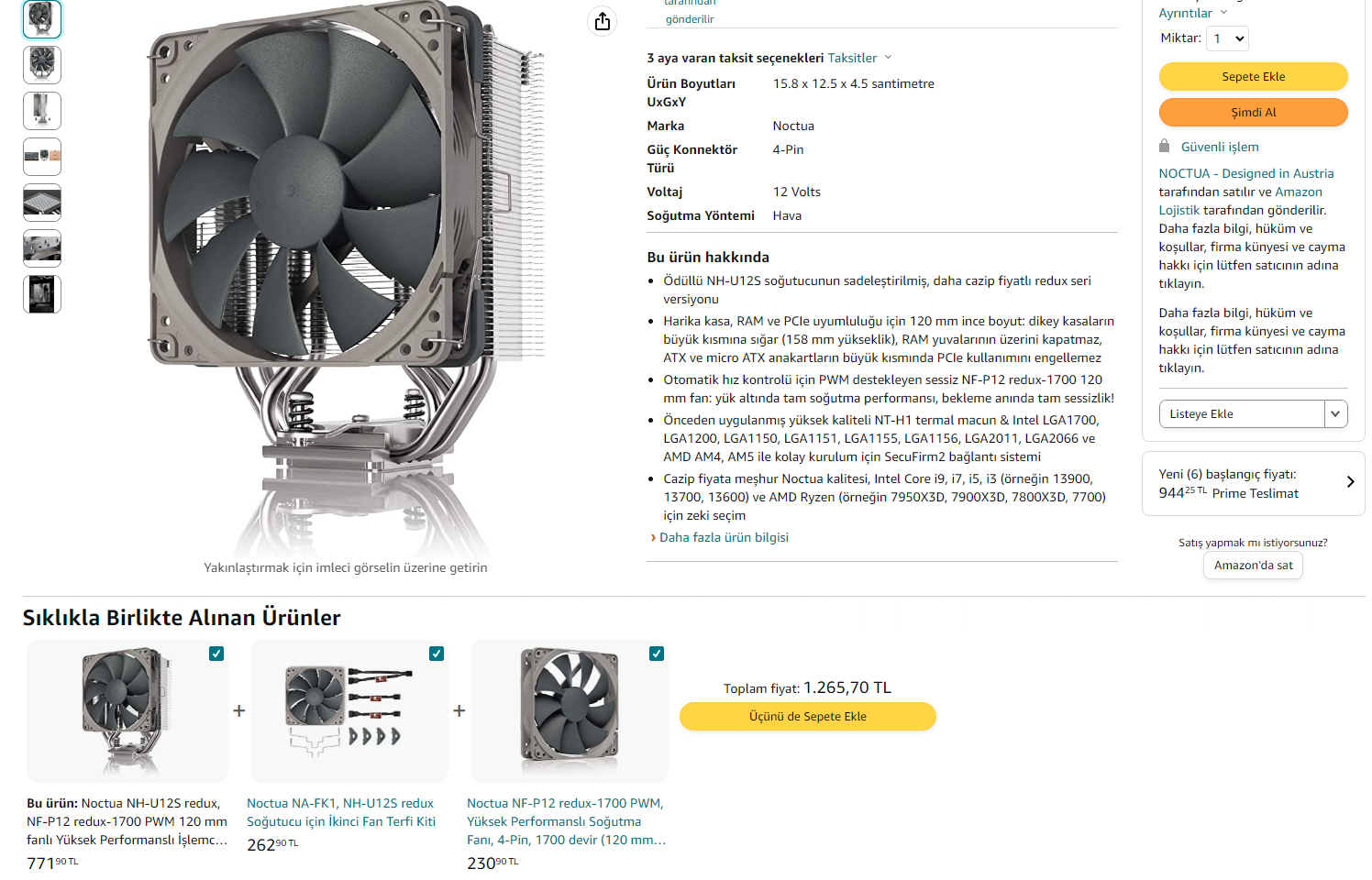

Teşekkür ederim o zaman siparişi bu şekilde veriyorum, doğru mudur?Alıntıyı görüntüle
Bu arkadaşı ben de almayı düşünüyorum. Lakin çift fanlı seçeneğini bir türlü anlayamadım. Bütün yorumları da okudum ama fan kiti (ortadaki resim) yanına bir tane daha ekstra fan eklemek zorundayız çözemiyorum.
En soldaki Noctua NH-U12S redux -> 771 TL
Ortadaki Noctua NA-FK1 NH-U12S redux için terfi kiti -> 262 TL
En sağdaki Noctua NF-P12 redux-1700 PWM fan -> 230 TL
Terfi kiti denilen; ataç gibi olan şey + 2-3 tane kablo mu 260 lira iken, ekstra fan 230 TL olması bana saçma geldi ben de noctua'nın sitesinden baktım ve bu çıktı. https://noctua.at/en/na-fk1
The NA-FK1 is a second fan kit for the NH-U12S redux CPU cooler. Upgrading it to a push/pull-style dual-fan setup makes it possible to further improve cooling performance or to reduce noise levels by having two fans running at lower speeds. The kit includes a second NF-P12 redux-1700 PWM fan, anti-vibration pads, fan mounting clips, a 4-pin PWM y-cable as well as two Low-Noise Adaptors – everything you need to boost the efficiency of your NH-U12S redux!
Yani diyor ki; Bu kit NF-P12 fan içerir (3. tickli seçili olan), fanın soğutucuya tutunmasını sağlayan (mounting clips) bildiğin ATAÇ :), kablolar vs vs. NH U12S'in verimliliğin arttırmak için ihtiyacın olan her şey diyor kısacası.
Peki bu çok akıllı amazon neden 2 tane seçili değil de 3 tane ayrı ürün olarak seçtiriyor bunu anlayabilmiş değilim! Kafamı kurcalayan bu. Ya da gidip tek fanlı olan ana ürünü alıp geçeceğim.
Hocam aynı şey cidden benimde kafama takıldı, araştırdım ama bir çözüme ulaşamadım. Dediğiniz gibi 2. resimde tüm kitler ve fan var, 3. tek fan ne işe yarıyor onu niye almalıyız çözemedim. Birde diğer modellerde böyle bir seçenek yok bu modelde var bir tek
Yok şu manada söyledim, cpu power kablom şuan ki stok fanıma takılıyor biraz yani zorla yetişiyor pin yerine. O yüzden bu kule tipi soğutucu da kocaman olduğu için power kablosu pine yetişecek mi o takıldı kafama :D
En kötü uzatma alırsın. Ben de 3 fan olayını bilmiyordum.

Hocam yorumlara biraz göz gezdirdim birtanesi direk kit, yani arkadaşın dediği gibi ataç vs. Çünkü yorumlarda bir arkadaş sadece fan olanı almış içinden bağlama kitleri çıkmadı kendim kablolarla tutturdum yazmış. Sanırım 2. fotoğraftaki sadece bağlama ve tutturma kitleri 3.sü de fan

İkinci fan terfi kitine tıkladığında ürün açıklamasına paket içeriği yazmişlar galiba fan dahil ama siz dikkatlice bı bakın
Bu bölüm den bahsediyorsunuz sanırım, evet fan var demiş içinde. ama amazonun neden hala daha 3.bir fan eklettirdiğini çözemedim bunların ne yapacağı belli olmuyor

Hocam bu arada şimdi metreyle bir ölçüm yaptımda, ramlere çarpma sıkıntısı olur mu? egzoz fan ile ram arası 17cm ölçtüm. kasanın dış camı açık kullanıyorum zaten ordan yana sıkıntı yok. kasanın tepesinden ekran kartına kadar da 18cm kadar ölçtüm sanırım NH-D15 modeli sığar gibi duruyor
Kankam bir sıkıntı çıkmaz, kasanın kapağını açık kullanıyorsan hava akışı da çok önemli değil o zaman. Dediğim gibi zaten b planı olarak fanları ters yöne takabildiğimiz için ram lere çarpma gibi bir sıkıntı olmaz, gönül rahatlığı ile alabilirsin. Hayırlı olsun şimdiden.

Çok teşekkür ederim bilgilerini paylaştığın için, içimi oldukça rahatlattın şimdi siparişini veriyorum. artık 80 dereceleri görmekten bıkmıştım :D ürün geldikten sonra güncellerim konuyu teşekkürler tekrardan
