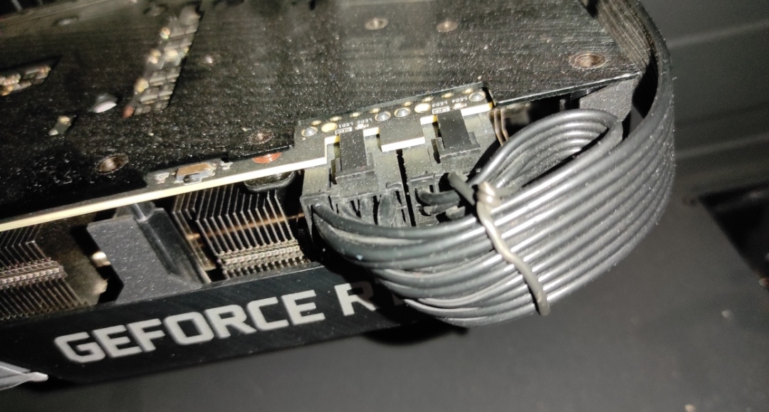

bir saniye fotoğraf atacağımEkran kartının güç pinlerine güç tek kablodan mı geliyor iki ayrı kablodan mı geliyor
burası mı?Ekran kartının güç pinlerine güç tek kablodan mı geliyor iki ayrı kablodan mı geliyor
Evet orası, tahmin ettiğim gibi tek kablodan bağlı. Fark ettiysen 1 tane kabloda 2 konektör var, ikinci konektörü çıkar ve aynı kablodan bir tane daha tak ama ikinci taktığın kablonun 1 tane konektörünü tak. Yani 2 tane kablo tak ayrı ayrı ama her kablonun sadece 1 konektörü ekran kartına takılı olsun diğeri boşta dursun belki düzelirBu varsa bunu nasıl çözebilirim? Ekran gittiğinde fanlar da dönüyor, bazen ses de gidiyor bazen de ses devam ediyor anlamıyorum
burası mı?
