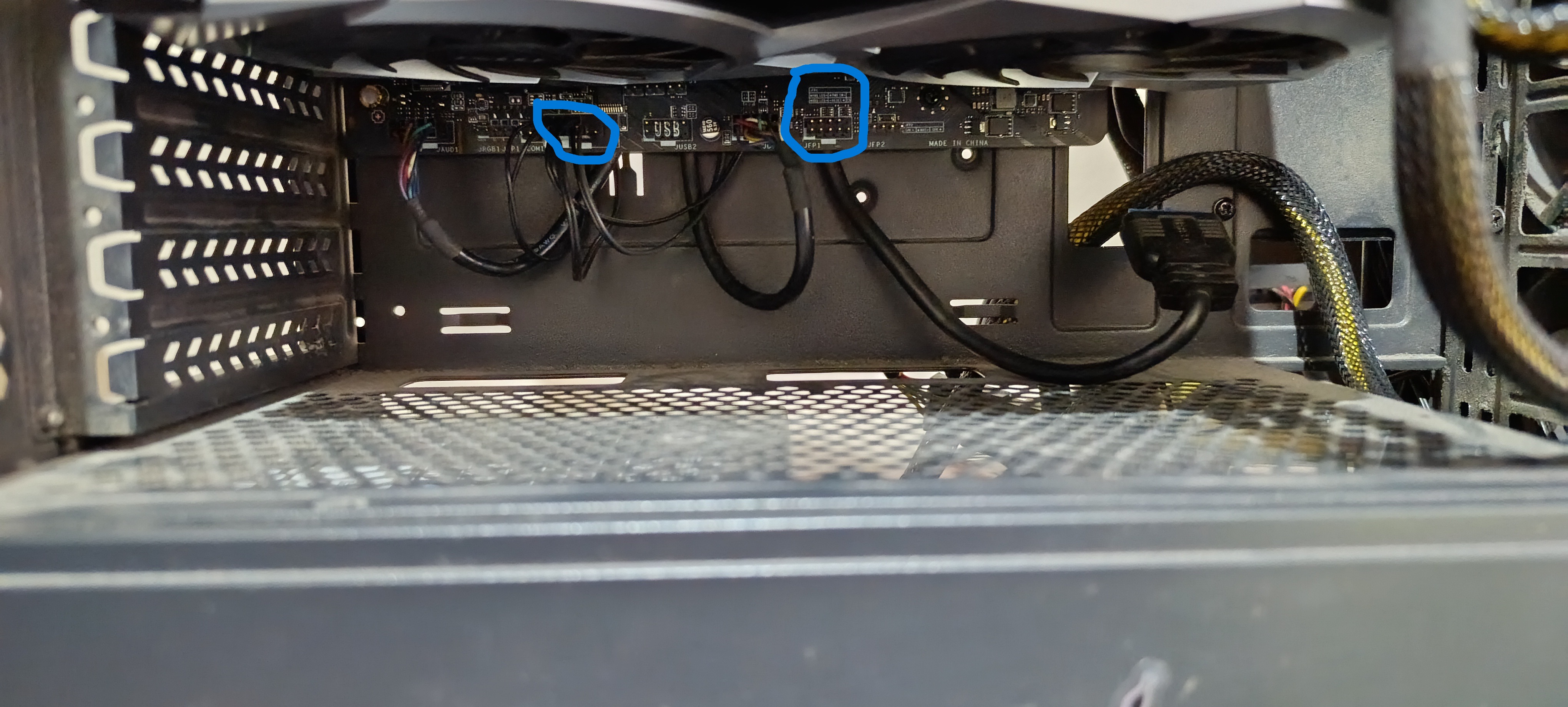

Geçen gün yeni boş kasa ve beraberinde 80+ bronze power aldım(ilerde ekran kartı değişirim diye ve kasaya sığabilsin diye). Sistemimi eski kasadan yeni kasaya taşıdım. Tüm bağlantıları eksiksiz yaptım fakat sisteme hiçbir şekilde güç gelmedi, anakart ledi bile yanmadı.
İçerdeki bileşenler de hemen hemen 2 aylık, taze ve sorunsuz çalışan ürünlerdi. Kasaya geçirme işleminden önce PC çalışıyordu.
Belki yeni kasadaki PSU arızalıdır diye eski kasaya geçirdim sistemi. Aynı şekilde onda da tepki alamadım. Statik almayı denedim, bios sıfırlamayı denedim. Uzay sistem bile denedim 2 PSU ile ama nafile. Şansa iki PSU birden mi bozuldu? İkinci ihtimalle anakart diyeceğim ama o da değil. Çünkü anakart bozulmuştur diye teknik servise yolladım, 1 ayda servisten gelene kadar yeni anakart aldım bugün. Çünkü PC lazım oluyor. Yeni anakartta da tepki vermedi, anakart güç bile almadı.
Neyi unutmuş olabilirim? Sistemi montajlarken hep dikkat ederim. Defalarca sistem topladım ama bu sisteme iki gündür güç vermeye çalışırken aklımı sıyıracaktım. PC hiç tepki vermiyor.

İşlemci pini yamulmuş olabilir mi baktın mı?
Attığın fotoda f panel bağlantısı yanlış yerde eğer oradan açmayı deniyorsan çalışmaz zaten jfp1 i kullanacaksın
eğer gerçekten front panel bağlantısı yüzündense sana sarılacağım kardeşim, şimdi bi deneyeyim

ha pardon am4 sandım. Arkadaşın dediği gibi bu arada jfp1'e takman lazım
arkadaşlar teşekkürler. uzay sistem yaptığımda muhtemelen kısa devreyle çalıştırmayı da yanlış yerden denedim. hatta anakart sorun yaşadı diye yollayıp yeni anakart aldım. en az 10 kez sök tak yapmışımdır, uzay sistem denemişimdir.
şimdi pc çalışıyor ve üstümden büyük yük kalktı. muhtemelen eski 2 aylık anakartımı da servisten gelince satarım. şimdi sistemi eski kasadan yeni kasaya taşıyacağım tekrar. benim için dua edin. bir de kısa devre sırasında ve fp bağlantısında anlamamın en büyük sebeplerinden biri de gücün sisteme direkt gelmemesi. tuşa basınca birkaç saniye sonra güç geliyor. konu şimdilik açık kalsın, yeni kasaya geçince sorun yaşarsam yazacağım
Rica ederim orta okuldan bu yana bu işin içindeyim yaklaşık 10-12 yıl olmuştur yüzlerce pc topladım hala fpanel takarken okuyup takarım ezbere takmam konu başlığını okuyunca direkt aklıma geldi o yüzden direkt foto da oraya baktım.
F paneli ben de ezberleyebilmiş değilim hala. Uzun süredir pc topluyorum böyle basit bir hatadan yanılgıya düştüm, bazen insan önündekini göremiyor. Yeni kasaya taktım çalıştı, sorunsuz. Eskiden beridir benim kasanın tuşuna basınca geç güç geliyor, o da biraz yanılgıya düşürdü beni.
