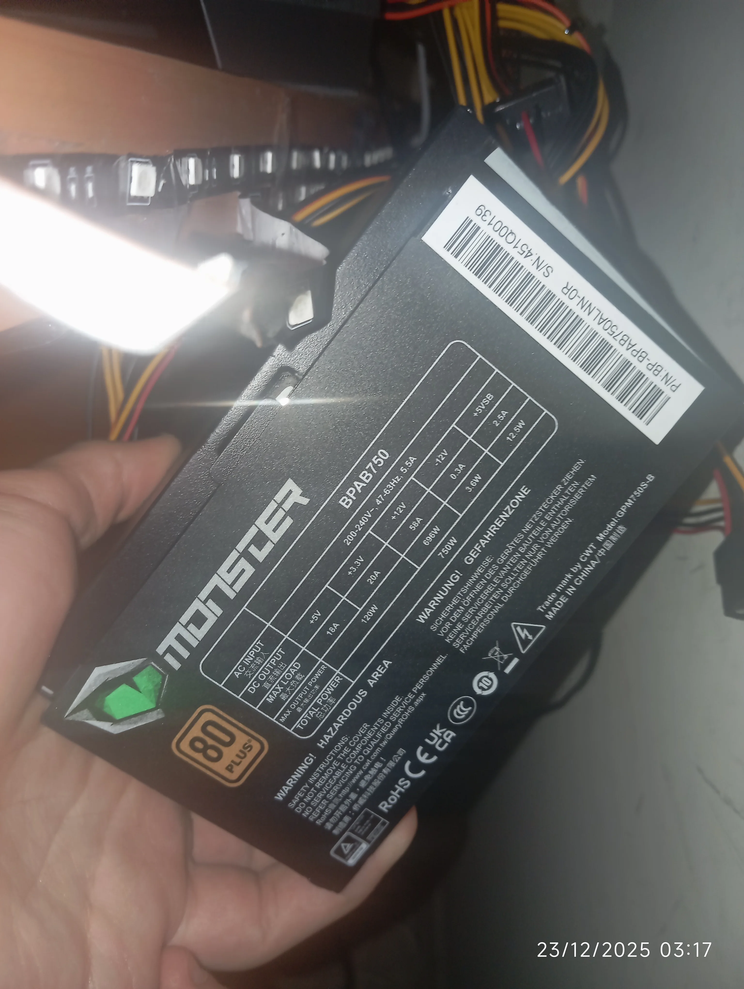

5070im vardı 16 pin girişi bulunuyordu şimdi rx 9070xt gigabyte alcam 8 8 8 üc girişi var nasıl takıcam anlamadım

PSU ne?
Sadece giriş değil, kablo da yoktur muhtemelen. PSU değiştireceksin mecbur

Çoklayıcı çıkmadı mı ekran kartından
Psu ne ki 🤣

Monster sessizce piyasaya girmiş ben bilmiyordum😂 bu bir de yeni bir şey de değil? Demek ki Hawk, Monster'e özenmiş🤣
8 + 8 ile de çalışır da sorun olur ve 9070xt sonuçta üst düzey bir gpu, güzel bir psu alırsan daha iyi olur hocam. Masraf olacak ama yapacak bir şey yok. Temizinden 850w al, sanırım yine en ucuz Raijintek Cratos'dur.

Bpab750 diye geçiyor bitfenix marka psuymjs dışında monster yazıyor ama modeli yazınca bitfenix çıkıyor kasa zagen bitfenixti bu psuyla 8+8+8 9070xt besleyebilirmiyim

Çoğaltıcı taksam olmaz mı

Çok pahalı ekran kartına çok verdim param kalmadı 3bin falan Max verebilirim ikinci el falan da olur sahibindende 2 bine falan 850w psular oluyor alınmaz mi

750w da yeter ama kablo olayına bir şey diyemiyeceğim. Tek kablo sıkıntılı, her girişe ayrı kablo takılması öneriliyor. Tek kabloda 2 8 pin bile önerilmiyor.
