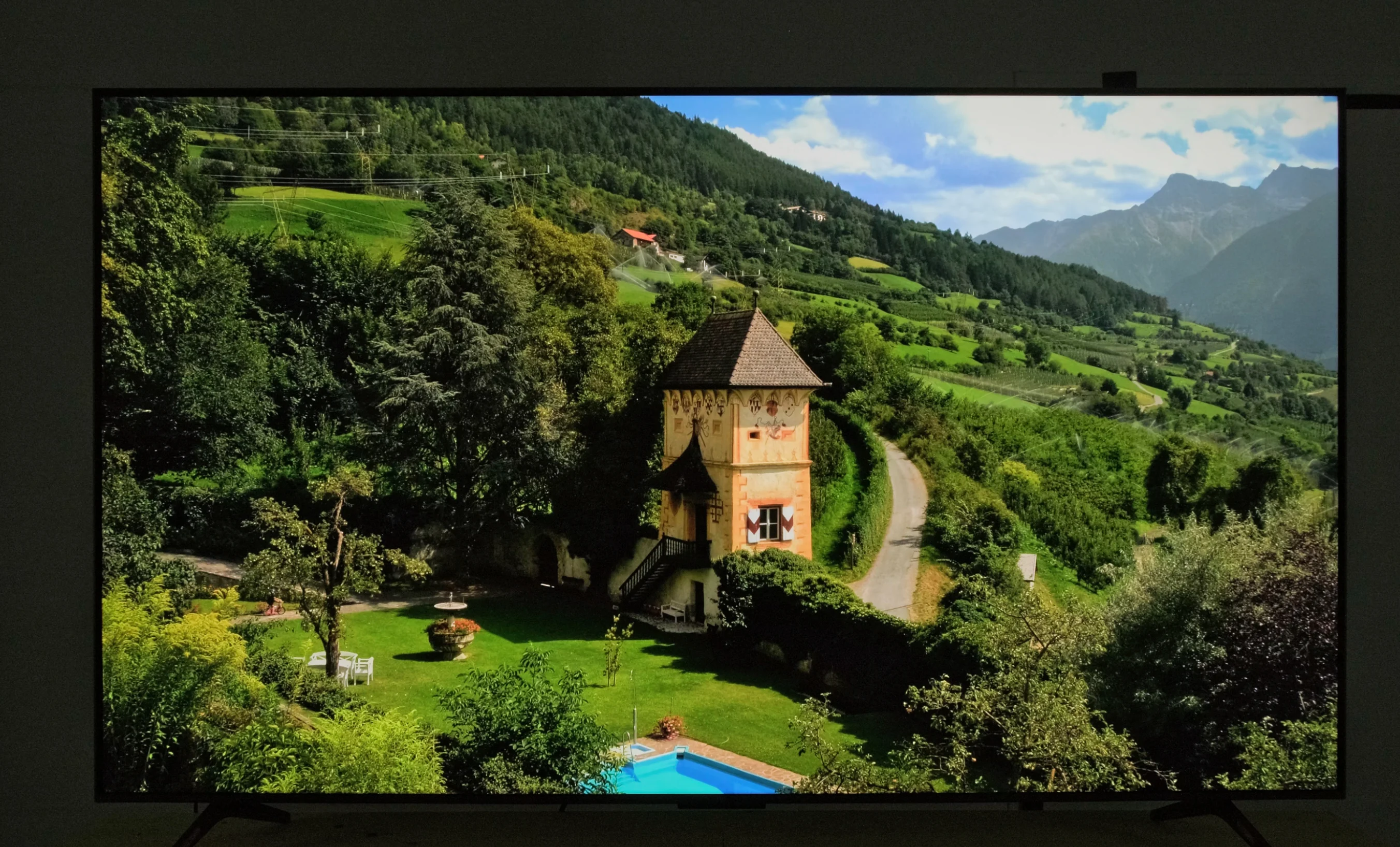

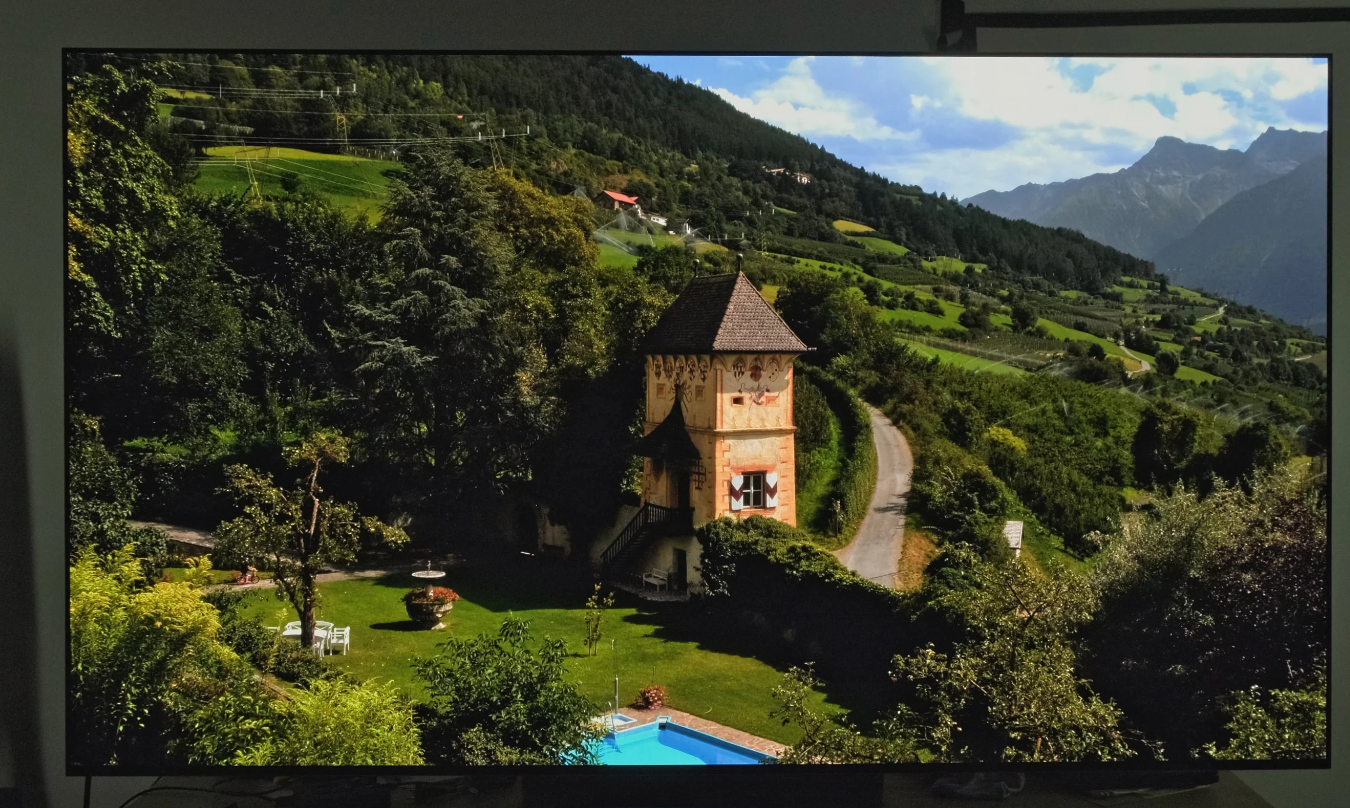

İnsanları yanlış yönlendirmeyin. Oled alın düşünmeyin de ne demek? Kullanım senaryosu ile ilgili hangi bilgi üzerine bunları yazıyorsunuz? Oled'in statik içeriklerde yanma problemi, gündüz ışığında parlaklık problemi mevcut. Kaldı ki giriş seviyesi bir mini led bile en tepe Oledden tam ekran parlaklığında benzer veya daha yüksek parlaklık seviyelerine çıkıyor. Oled her kullanım senaryosunda ve tv'yi sürekli kullanacak biri için en iyi tercih değildir.
Örnek Full ekran LG G5 Oled ile Tcl c6k Mini-led farkı

Böyle bir şey yok. Her nesil oled organik piksel barındırdığı için sıkıntı yaşatabilir ve yaşatıyor da. 6 ay geçmeden yanan g5 oledler gördüm. Bilip bilmeden insanları yanlış yönlendirmeyin.

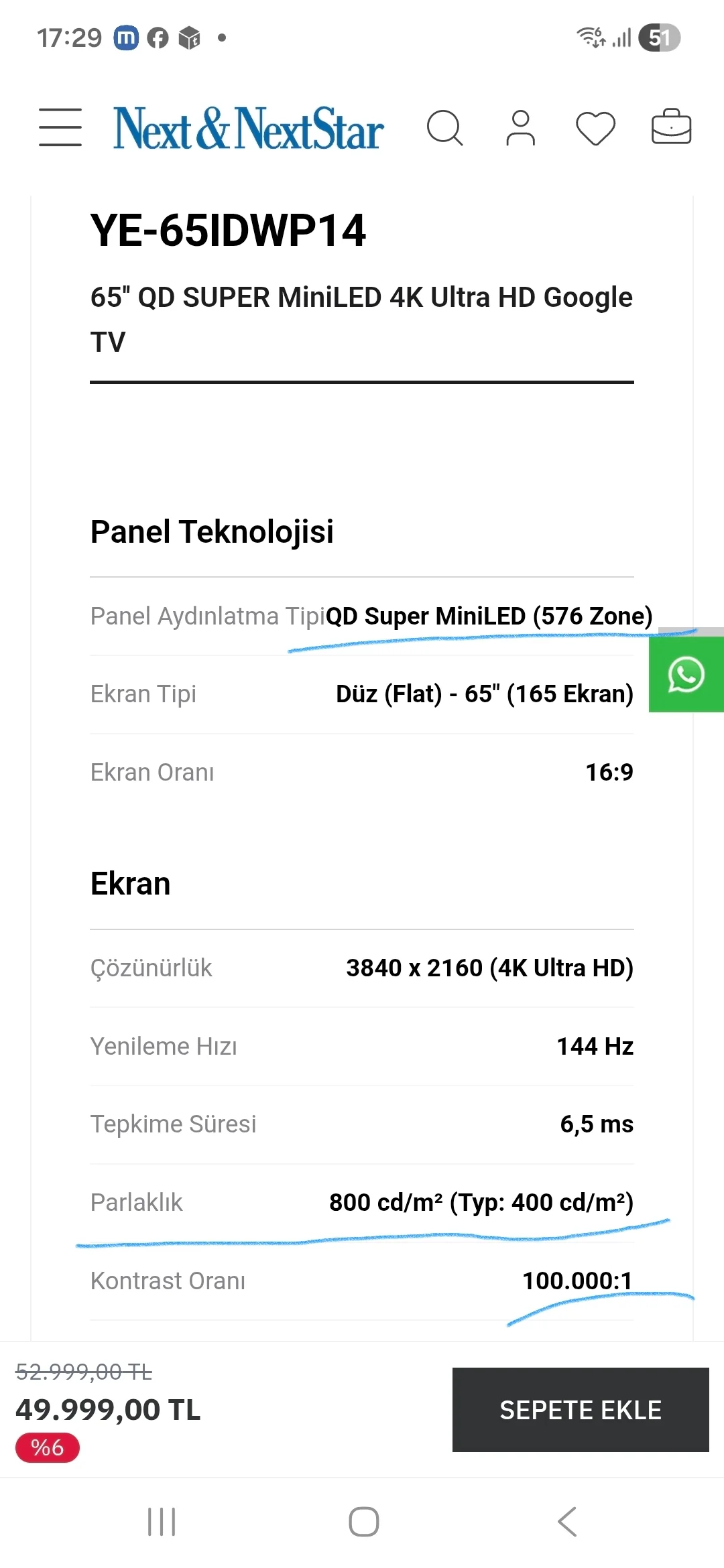

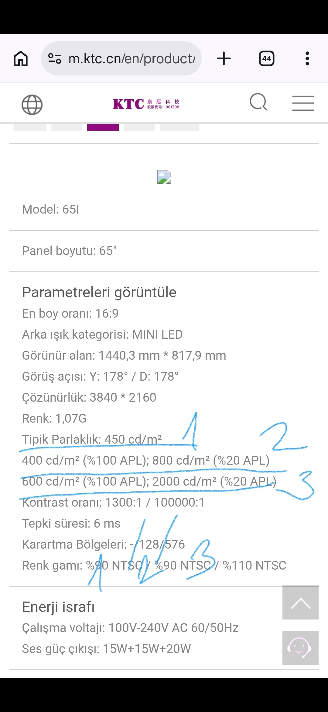

Hocam onun teknik verilerinde sıkıntı var diye düşünüyorum. Nextstar 65IDWP14 Tv si Çinli Ktc firmasi tarafından üretilen 65I modeli, 65O modelinde 3 versiyon var;
Local dimming olmayan 450 nit parlaklik degeri olan versiyon
128 local dimming olan 400-800 nit parlaklik degeri olan versiyon
576 Local dimming olan 600-2000 nit parlaklik degeri olan versiyon.
Şimdi bakıyoruz 65IDWP14 e nit değeri 400-800 , kontrast oranı 100.000:1 ( 65I ile ayni) hoparlör gücü dahi aynı 15x2+20,

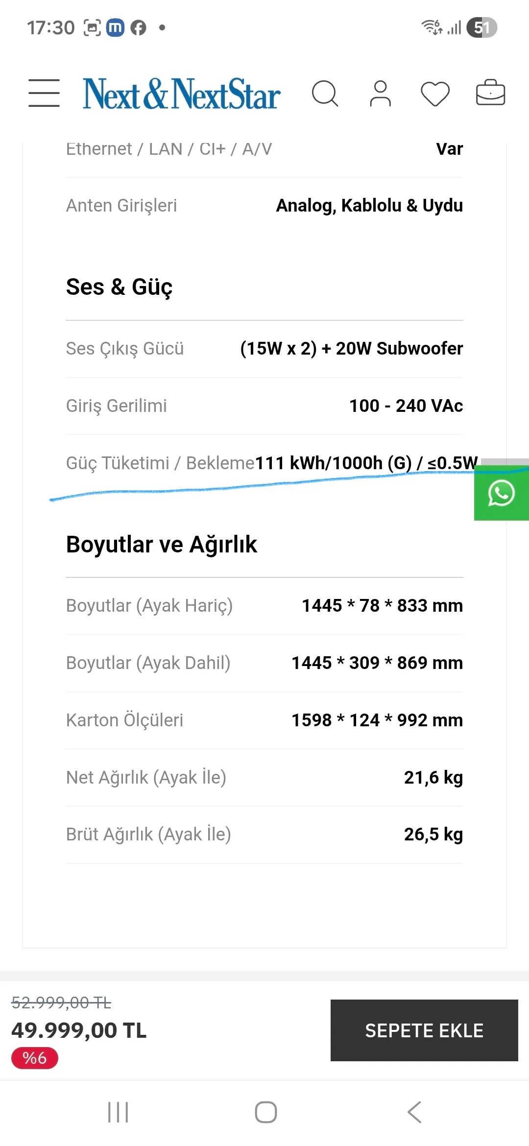

Nextstarin 60 hz olan modeline bakin onun da nit parlaklik degeri 400-800 dür, kontrast oranı 100.000:1 , hatta güç tüketim değeri bile aynıdır 111/kwh(1000m)
Bu kadar tutarsızlık olmaz yani.
144 hz de 576 local dimming var diyorlar( onu da sonradan zorlama ile, uyarı ile yazmak zorunda kaldılar) ama 60 hz olan modeli ile ayni güç tüketimi var olacak sey mi ? 4 kati zone( 576) var. Kontrast oranı ayni, parlaklık değeri ayni...

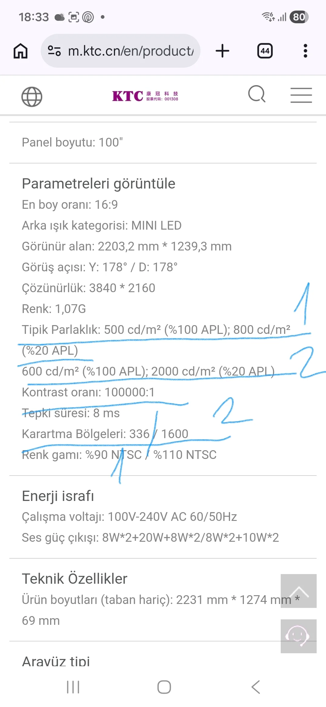

Nextstar in 100" modeline bakınca 1600 local dimming denilen modeli, Ktc nin 100I modelinin 1600 local dimming versiyonu, Ktc sitesinde nit parlaklik degeri 600-2000 olduğu belirtilmiş, bakıyoruz Nextstarin sitesinde de 600-2000 oldugu belirtilmiş.
Yani 144 hz olan olan modelde 576 local dimming olduğu biraz muamma oluyor hocam.
Nextstar Tv lerinde ayrıca bi Samsung Lg,Tcl gibi görüntü işleme sistemi yok. Uydu yayınları ve HDR de hızlı sahnelerde sıkıntı yaşanması olasi.
