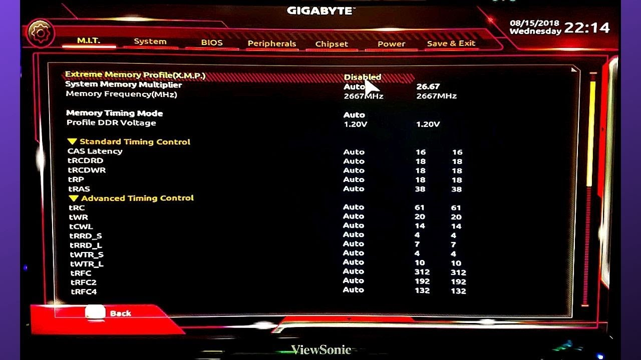

BIOS' a giriyosun. 2. seçeneğe tıkladığında burası çıkar karşına. System memory multiplere 37 yaz entere bas 3733 olcak. Sonra altta memory timing mode var. Orayı manuel yap. Ve standard Timig Control deki autolara yukarıdan aşağıya sırasıyla şunu yaz. 16-20-19-19-36 Advanced Timing Control kısmındaki tRC ise 60 olmalı. Burayı ayarlayınca esc' ye bas ilk sayfaya gel.

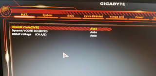

BU sefer 3. seçeneğe gir. Karşına böyle bi ekran gelicek. DRAM Voltage yazanı 1.4v yap space tuşuna basa basa
En son ise F10+Enter. Görüntü gelmez ise yaz

Yeni sistem topladım. Sistemim XFX 5700 XT , Ryzen R5 3600X , Gigabyte B450M S2H , Adata XPG Gammix D30 8x2 3000mhz Ram , 512GB m2 James Donkey SSD. sistem özelliklerim bu. Ben ramlerimi anakartımın desteklediği son değer olan 3600 MHZ e çekmek istiyorum. Ancak masaüstü sisteme yeni geçtim ve oc daha önce yapmadım yardımcı olabilecek var mı ?

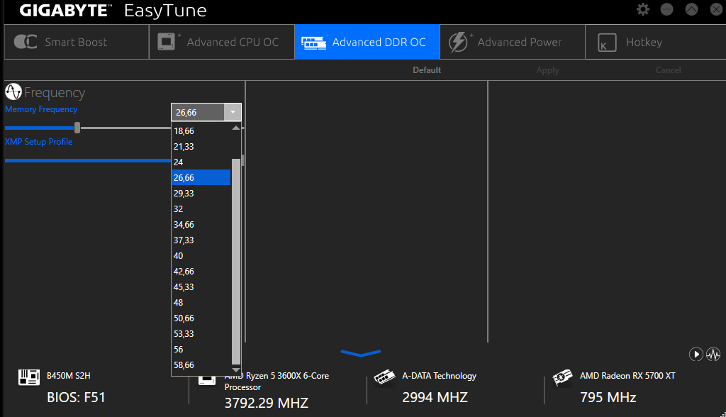

Gigabyte'ın uygulamasında oc kısmı varmış. Bugün biraz kurcaladımda gördüm burdan 3733 seçince diğer ayarlamaları kendisi mi yapıyor ? yoksa oradan oynama yapınca diğer seçeneklerde aktif mi oluyor ? buradan değil biostan yapıcam hafta sonu ama buradan basit bir şekilde oluyordur belki diye sormak istedim.
