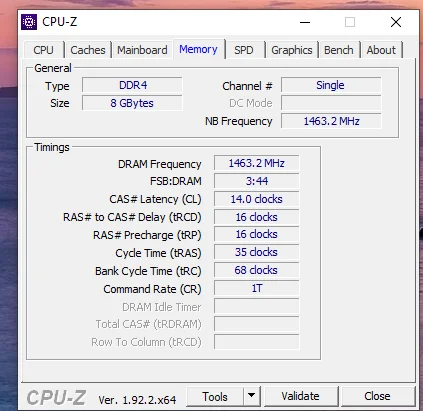

Sistemimde crucial 3000 mhz cl 15 ram var dün farkettim ramler cl 16 olarak çalışıyor biosta cl 15 olarak ayarlı ama cl 16 da çalışıyor elle orayı cl 14 yaptım aynı mhz seviyesinde çalıştı sorum böyle kullanmam sıkıntı yaratırmı yoksa d.o.c.p standart modunda kalsınmı dediğim gibi mod cl 15 ayarlıyor ama sistem cpu z de cl 16 olarak görünüyor ve arada fark oluşurmu cl 14 16 arasında sağolun.

Buyrun hocam kendisi cl 15-16-16 1.35 v olarak ayarlıyor sistem cl 16 oluyor cpu z de 14 yazan yer bende elle 15 yazan yere 14 yazıyorum böyle oluyor :)

Cpu-Z değil de biostan değerlerine bakarsan daha net sonuç elde edersin. Ben bu tarz programların %100 doğru sonuç verdiklerine inanmıyorum. En güvenilir kaynak biostur. Biosunda CL15 ayarlıysa CL15'te çalışıyordur.

CPU Z Dediğim gibi cl 15-16-16 olarak ayarlıyor sistem cpu z cl 16 gösteriyor biosta 15 ama sonra işte oraya 14 yazıyorum cpu z de 14 oluyor ama neden 15 olmuyor :)

Herhangi bir sorun yok. Voltajı arttırıp daha da düşürebilirsin gecikmeyi, veya frekansı yükseltebilirsin.

Mesela sence neyi yanlış gösteriyor?

yok hocam overclock işlerini hiç sevmem manyak oluyorum sonra böyle takılsın cl 14 olarak ozaman :)

Yalnız bu CL14'ün tam gecikmeleri değil, tam olarak CL14 yapmış sayılmazsın, baştaki değeri CL14 yapmışsın, diğerleri CL15 gecikmeleri gibi, onu düşürebilirsin.
İşte programın bozuk olduğunu kendin de söylüyorsun değil mi :)
O programla alakalı değil, yanlış göstermiyor.
