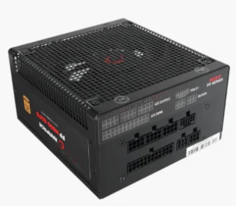

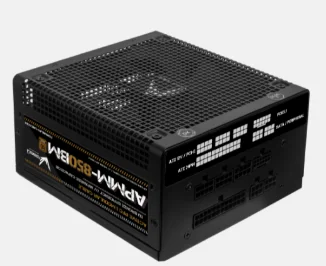

Herkese selamlar. Rampage üzerine yaptığım kapsamlı araştırmanın ardından, belirli modellerin OEM üreticilerini ve teknik arka planlarını ortaya çıkarmayı başardım. Bugün de M850-80PB modeli hakkında kısa ama doyurucu bir bilgilendirme paylaşmak istiyorum. Umarım ilginizi çeker.

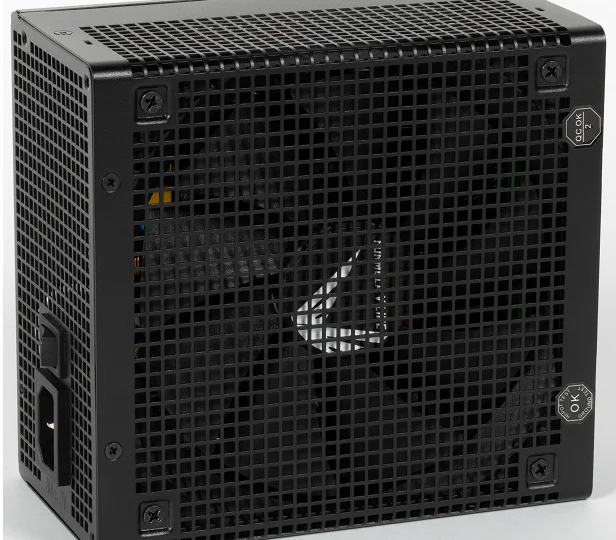

İlk başta kasasına baktığınızda zaten kolaylıkla ayırt edilebileceğini siz de fark edebilirsiniz. Garip bir kasası var çünkü.
Sonrasında bu delikli tasarımı genelde Gamdias kullandığı için önce onların ürünlerinde aradım; fakat denk gelmedi. “Acaba kim üretiyor?” derken bu kez V-Line Formula markası karşıma çıktı. Kendileri üretici değil; OEM üzerinden üretim yaptırıp satıyorlar. 1000W Gold modellerinin üreticisi SANR ve bu modellerde kullanılan platform Raijintek Cratos ile Enermax D.F.X'te yer alan SM-Z platformuyla aynı.
Bu serinin tam olarak hangi üreticiden çıktığından ise emin değilim; ayrıca modüler ve modüler olmayan şeklinde birden fazla varyasyonu bulunuyor.
Modüler.
Modüler olmayan versiyon.
Şimdi ne olduğunu anlanığınızı varsayıyorum. İncelemeye geçelim.

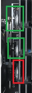

6. Bölüm: Filtreleme ve Regülasyon Bölümü
-Filtreme-
-Regulasyon Tipi-
-Gloop-

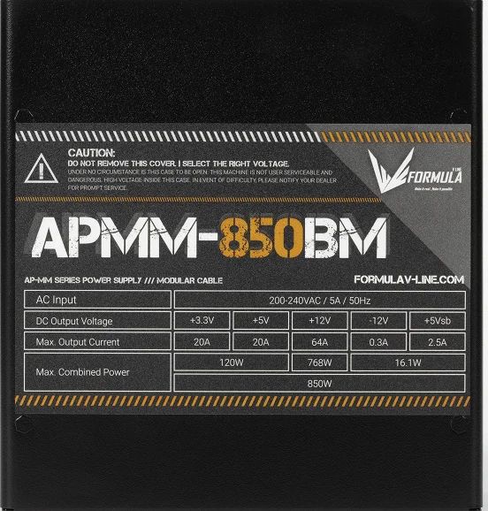

Etiket kısmından 12v hattında bir sıkıntı olduğunu siz de fark edebilirsiniz. Oldukça düşük bir değer vaat ettiğine göre. Bu da ünitenin grup regulasyon kullanma ihtimalini arttırıyor fakat kullanmıyor.

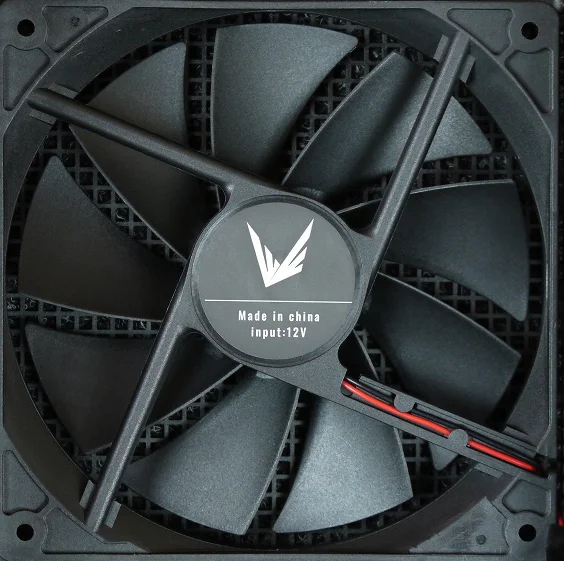

2. Bölüm: İç Tasarıma Genel Bakış – Fan Yapısı
Fan modeli yok. Özel üretim olabilir ama pek sanmıyorum. Muhtemelen üstüne yalnızca etiket yağıştırılmış. Hidrolik bir fan olduğu yazıyor kendi sitesinde. Pek sanmkıyorum orası ayrı...

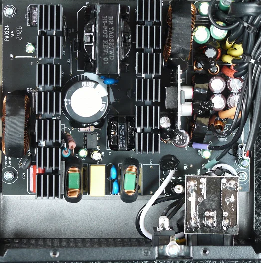

-İç Yapı-

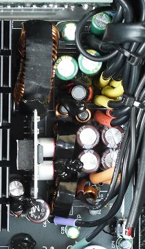

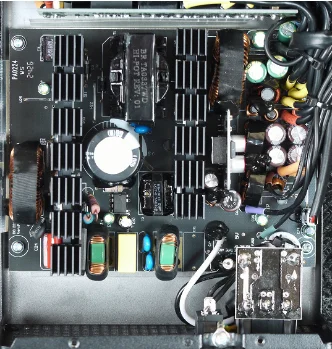

İç kısıma baktığınızda durumun çok vahim olmadığını siz de görebilirsiniz. DC-DC devresi mevcut, EMI filtresi çift aşamalı ve bulk kapasitör Japon yapımı; TK Toshin Koygho markasına ait.

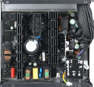

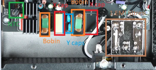

3. Bölüm: Primary Side – EMI Filtresi
EMI filtresinde boş yerler mevcut. 1 tane X kapasitörü eksik. MOV bulunmuyor. Belki 1. EMI filtresinde olabilri lakin belli değil. Bu sebeple yok sayacağım. Filtrede 1 adet X kapasitörü 2 adet common chocke bobin ve 2 adet y kapasitörü bulunuyor. 1. aşamada ise muhtemelen 2 adet y kapasitör 1 adette X kapasitörü vardır.

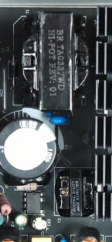

4. Bölüm: PWM katı
PWM katının yerleşimi biraz garip. Muhtemelen PCB'yi küçültmek için bu şekilde yapılmış. APFC var tabii ki.

Bridge rectfier modeli belli değil lakin saçma bir şekilde soğutucuya oldukça yakın olmasına rağmen bağlanmamış. Eksi olarak değerlendirilebilir amperi düşük kalıyorsa.

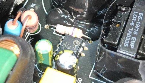

Model: GR7M0?
EST markasının bir ürünü. Bu marka, Turbox’ta da kullanılıyor. PWM kontrolcü olmayabilir; PWM kontrolcü muhtemelen PCB altında yer alıyor. Herhangi bir datasheet bulunmuyor. Turbox’u incelerken de bunu bulamamıştım.

- Ana Mosfetler-
2 adet mosfet ile anahtarlama yapıyor. Yani topoloji olarak double forward.

Ana trafo yeterince büyük duruyor.

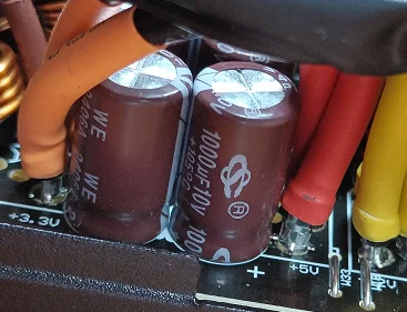

5VSB hattındaki kapasitörler Hangcon markasına ait. İyi değil. 5VSB hattını yine EST entegresi besliyor olabilir. Muhtemelen öyle ama belli değil.

-Filtreme-
Geri kalan yeşiller Hangcon'a ait. İyi değiller.
Kuang Jin Enterprise Co.'ya ait kapasitörler bulunuyor yoğunlukta. Bunlar Cougar STC600 modelinde de varlar. Hiç iyi değiller. Bu tarzdaki kapasitörlere C(r)apXon lakabını takıcağım bundan sonra 😀

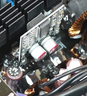

Ünitede DC-DC bulunuyor.
-Gloop-
Gloop genelde doğru yerlere dökülmüş.

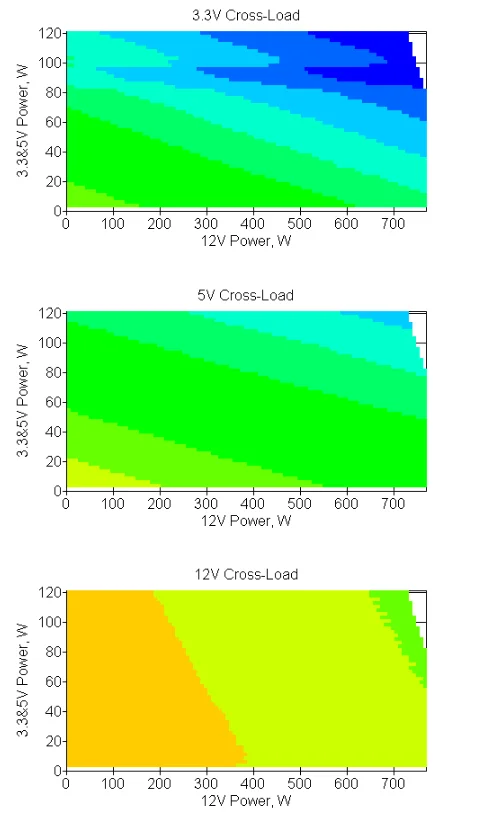

-Regulasyon-
12v: %4 fazla sapma.
5v: %4 azalarak sapma.
3.3v: %5'in üzerinde azalarak sapma.
Cross load testlerinde çok iyi olmasda geçmeyi başarıyor. Yani regulasyon performansı pek de üst düzey sayılmaz. Özellikle 3.3v kanalının sapması %5'in üzerinde. Ayrıca 12v kanalı boştayken fazla artıyor. Evet, fazla artmasıda kötü bir şey tabii ki.

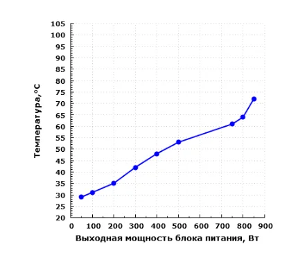

-Fan Hızları ve Ses Testleri-
Fan eğrisi oldukça sert. 300W yüke kadar 38 desibellerde geziyor. 500W'dan sonra 40dBa 700w civrında zaten 54 desibeli buluyor. Yani ses performansı bayağı kötü.

3.3v kanalının regulasyon performansı kötü.

Ayrıca dediğim gibi rampage'in kullandığı iç bileşenler farklı olabilir.
Aşağıda beğendiğim ve beğenmediğim kısımları belirttim; oradan detayları okuyabilirsiniz.
-Beğendiğim kısımlar-
Bulk kapasitör kalitesi iyi seviyede.
12v kanalının regulasyonu berbat değil.
12x6? bulunuyor.
Modüler.
-Beğenmediğim kısımlar-
Genel yapı kalitesi iyi değil.
Verimlilik konusunda iyi değil.
OTP bulunmuyor.
MOV gözlemleyemedim. Bu sebeple prizden gelebilecek ani voltaj dalgalanmalarına karşın savunması yok. Clamping değeri düşük Gerilim korumalı priz ile kullanın.
12v hattında çok fazla kayıp mevcut. 850W gibi gösterilsede 750W'lık bir ünite. Maksimum 800W.
Tierlist üzerinde olsaydı şu şekilde olurdu muhtemelen:
Eline sağlık :D C tiere koymak diğer C tier psulara ayıp olur gibi duruyor C- falan olur gibi.
