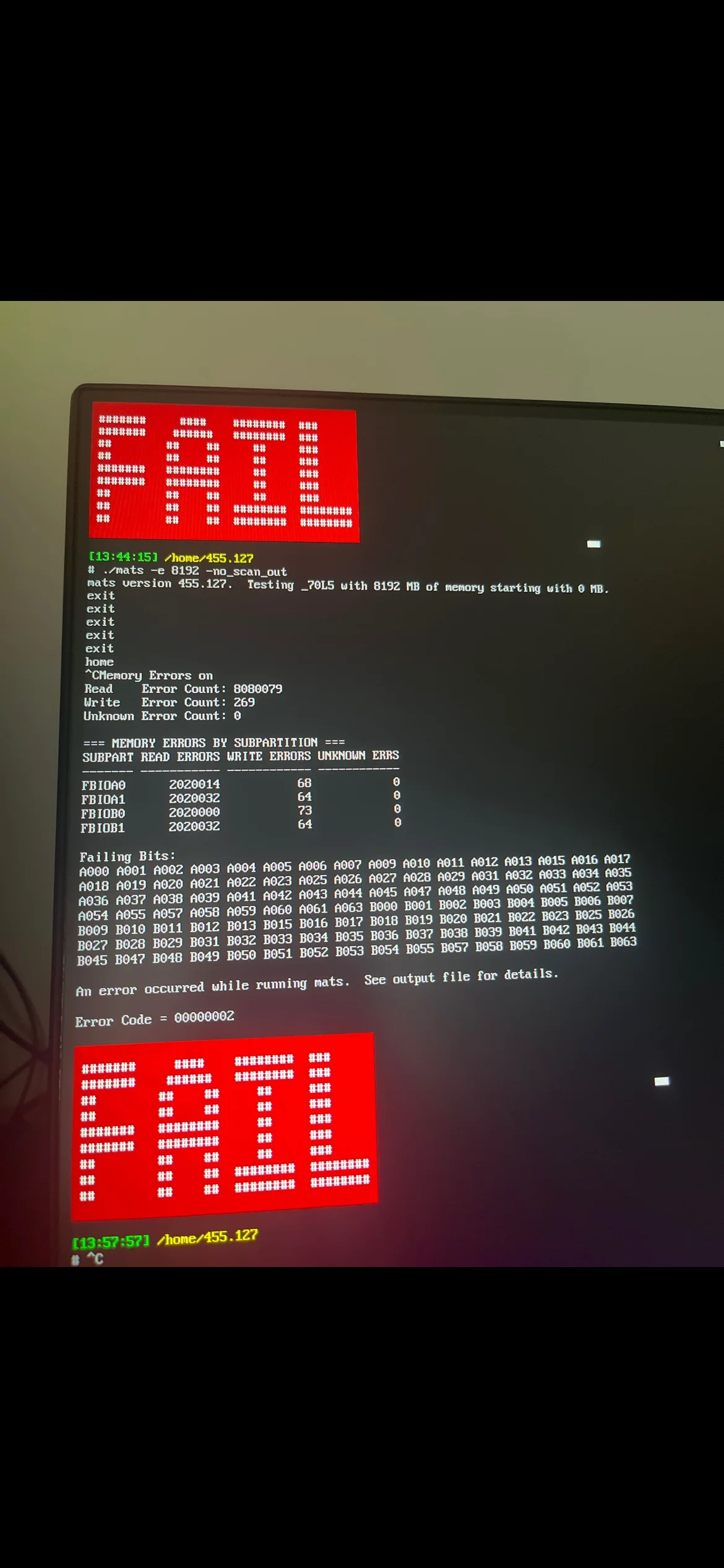

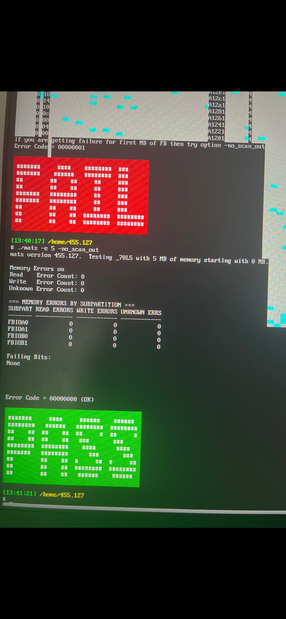

testte sadece 5 mb vram testine kadar Sorun yok diyor

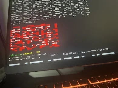

8 GB testinde gördüğümüz sonuçta:
  • Read Error Count: 8,080,079
  • Write Error Count: 269
  • Error Code: 00000002 → FAIL

Dayı VRAMlerin folloş olmuş galiba ama aynı anda bu kadar VRAMin bozulması normal değil bence çiplerde sorun yok asıl sorun olabilecek 3 ihtimal var ya VRAM ciplerin kontrolcüsü bozulmuş veya vramlere giden güç hatları kısa devre yapıyor en kötü ihtimalle ise çipin kendisinde çatlak var ama adam Gibi Bir tamirciye gitmeden halledemezsin bu arızayı ve adam gibi Bir tamirciye gitmen lazım ama bu kartta eski sana fazla fiyat fln çıkabilir Yeni kart almayı düşünebilirsin bence 2. Elden bir AMD kovalamaya başla eğer tamir işi pahalıya gelirse
