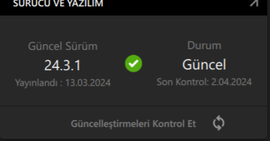

rx 6600 xt driver yüklenmiyor (2.el)
    52 KB · Hit: 64
Sürücü konusunda güvenli liman hala 23.12.1. 24.1.1 sürümünden beri sebepsiz bir takılma mevcut. Benzer sorun Nvidia' nın son 5-6 sürücüsünde falan var hatta ufo testte sürekli uyarı veriyor. Normalde sürücü sıkıntısı yaşamayan ben bile 24.x.x sürücülerde anlık takılma yaşadım direkt sistem takılıyor çalan ses dahil. Son sürümde baya cok az oluyor ama günde 2-3 kere yarım saniye falan yaşamış oluyorum.
Bunun dışında custom driver kullandıgımda sorun çözülüyor ve bunun dışında 0 sıkıntı ile kullanıyorum.
Sizin kart muhtemelen bozuk. Driver yüklediğinde kart tam devreye girer. Muhtemelen kart bozuk, alırken test etmediniz mi?
