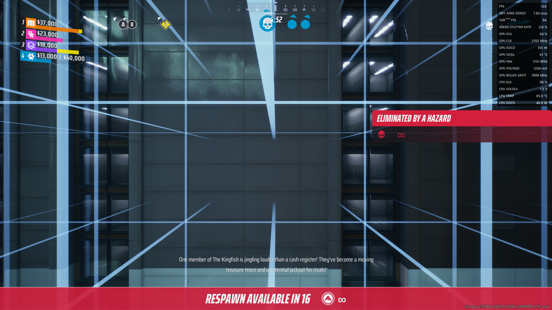

Ben de stok fanlı ryzen 5500 kullanıyorum. Sıcaklık 80 dereceyse bunun ne şartlarda olduğunu bilmen gerekiyor. İşlemci yüzde kaç kullanıyor msı afterburner açıkken bize ekran görüntüsü veya video atabilirsen iyi olur. %10 kullanımdaki 80le %90 kullanımdaki 80 derece aynı değil sonuçta.

Bu anlık alabildiğim ekran görüntüsü ortalama 80 83 civarlarında sıcaklık.

Sıcaklıklarınız normalde olması gerekenden en az 10 derece fazla. Undervolt sisteme zarar vermez. Undervolt demek voltajı düşürmek demek. Stock olarak işlemcilere sıkıntı çıkmasın diye üreticiler voltajı fazla fazla verir. Bu sebepten gereksiz ısınmalar olur. Deneme yanılma yöntemi ile en stabil olan voltajı kendimiz bulup sıcakları aşağı çekeriz ve performansımız hiç düşmez. İşlemciye bir zararı yok. Hatta yararı olur. İleride tekrar bios sıfırlayarak stock hale geri çevirebilirsin. Ama bunu yapmak için biraz bilgi sahibi olman lazım. Sonuçta voltajlarla oynayacaksın. Siz bence öncelikle bir mx4 temin edip onu sürün o şekilde sıcaklıklara bakın buraya atın. Macun sürdükten sonra kule tipi alana kadar idare edecektir.

Birde ek olarak farklı oyunlarda da dener misin? Bir kaç oyunda deneyip sonuçları yazarsan daha iyi anlayabiliriz.

şimdilik birde overwatch ta denetim orada normal değerlerdi nadiren 60 ı geçti. Diğer oyunları da dener bilgilendiririm sizi. Bir sorum olucak ben bu sıcaklıkları test ederken oyun içersine girdiğimde kasa içinden bir cızırtı geliyor hafif, rahatsız etmiyor ancak sistem yeni. Kasa fanlarına baktım oralardan gelmiyor ekran kartı fanından da gelmiyor. İşlemci fanını durdurmak istemedim psu dan da gelmiyor gibi kulağım yanılıyor da olabilir. Nereden ve neden gelebiliyor olabileceğine dair bir fikriniz var mı? Not: büyük ihtimal sıcaklık sorunum The Finals oyunu ile alakalı. Başka oyunlarda da olursa tekrar undervolt konu başlığı altında konu açacağım teşekkürler.)

Overwatch'da normal sıcaklıklar güzel. O zaman evet The Finals işlemciye çok yükleniyor demekki. O cızırtı sesi yüksek ihtimal coil whine. Ekran kartından yada güç. kaynağından geliyordur. Genelde ekran kartında oluyor. Coil whine hakkında bilgi sahibi değil iseniz şu videoya göz atabilirsiniz.
