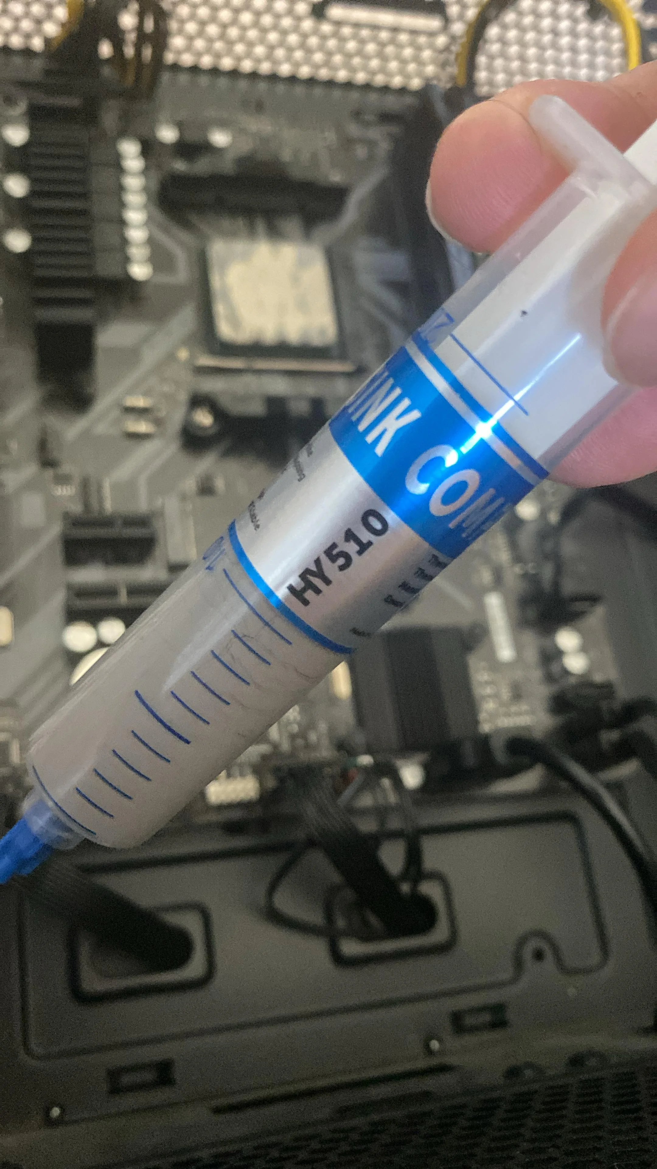

Kullandıgın macun neydi?

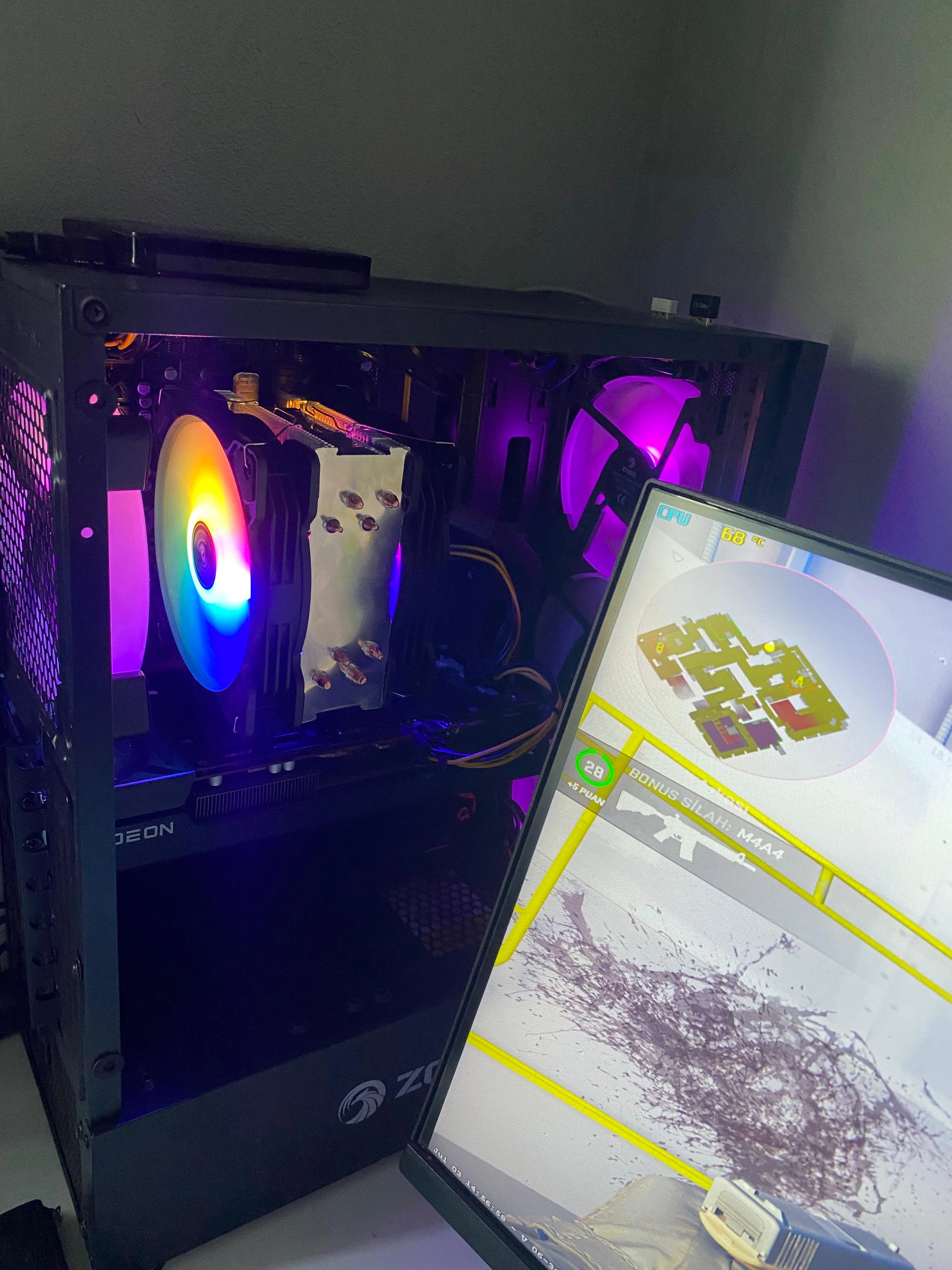

📌 Kasanın camını çıkardıktan sonra CS2’ye girdim, sıcaklıklar ciddi oranda düştü. Şu an oyundayken 68-71°C arasında gidip geliyor.
Camı açınca 20 dereceye yakın düşüş yaşadım
, bu da demek oluyor ki kasa hava akışı resmen yokmuş kasanın fotişini de bıraktım 🙄

hocam rica etsem kasayı biraz duvardan uzaklaştırıp tekrar sıcaklığa bakar mısınız? Ne kadar etkileyecek merak ettim de.
