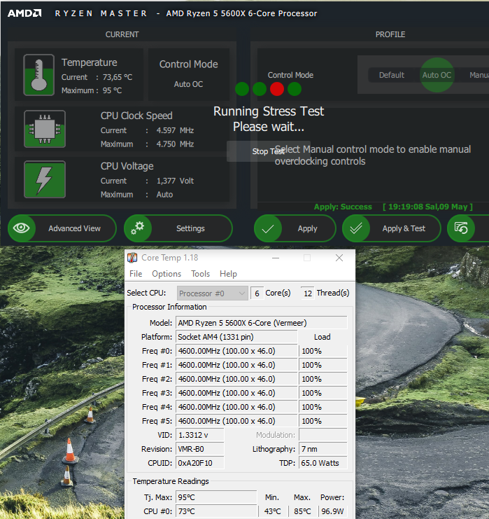

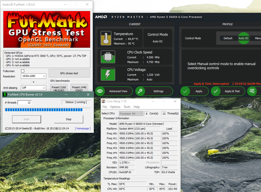

Merhabalar, bugün sizlere uzun zamandır karşılaştığım ve anlam veremediğim bir konuda danışmak istiyorum. Öncelikle sistemin termal macununu 1 ay önce değiştirdim. Sistemin fotoğrafını da eklemiş olacağım. Aşağıda sıcaklık değerlerini iki farklı şekilde olmak üzere, Ryzen Master ve FurMark üzerinde stress testi gerçekleştirdim. Sıcaklık değerleri ortada. Core Temp ve Ryzen Master sıcaklık değerlerini karşılaştırdığımda her zaman Core Temp daha sıcak göstermekte. İlk sorum, sistemde 240mm lik sıvı soğutma mevcutken, bu sıcaklık değerleri normal mi? Asıl sorum ise oynamış olduğum Valorant oyununda ortalama sıcaklık değerleri 65, anlık 72leri görüyor. Valorantın işlemci yükü %40 ları görüyor ona rağmen böyle sıcak olması normal mi? İlgili görselleri aşağıda ekleyip, sistem bilgilerimi de sizlerle paylaşıyor olacağım. Temizlik bakımından sorun yok sıvı soğutmasına kadar söktüm bir ay kadar önce detaylı şekilde temizliğini yapıp Arctic mx4 termal macun sürdüm. Özetlemek gerekirse, bu sıcaklık ve voltaj değerleri normal mi? Değil ise bunların kaç olması gerekir ve nasıl düzeltirim? Ryzen 5 5600x kullanan arkadaşlar da yorum yaparsa çok sevinirim. İyi forumlar.

Testlerde 70-80 dereceleri görebilir bu normal. 240mm sıvı soğutma yeterli oluyor bu işlemci için sizin soğutucunuz da zaten kaliteli bir model.. Oyunlarda 60-70 arası sıcaklık değerlerine çıkabilir normal değerler. Kasanızın modeli nedir? Termal macun olarak ne kullandınız?

Kasanın önü cam sıcaklığa etkisi olur. Mesh kasa tercih edilebilir. Resimlerde 4.5 - 4.6 ghz lere çıkmış yani gerektiğinde otomatik olarak yükseliyor. Bir sorun göremedim.
Soğutucuda bir sorun var, pompayı ayarlayabildiğin bir yazılım vs var mı diye bir araştır. 100W çeken işlemciyi 240mm soğutucu 70 dereceden yukarı çıkartmaması lazım.
Hiçbir ayar yapmadım tek bildiğim o da doğrumu bilmiyorum max hızda çalışıyor otomatik olarak. Araştırdım ama bulamadım herhangi bir ayar yapıldığı bir yazılım.
Bence sıcaklıklar fazla. R5 5600'ü yılların emektarı EVO 212 ile kullanıyorum PBO açıkken stress testlerinde 100-105w civarı çekiyor 70-71 derecelerde sabitleniyor oyun olarakta Bf 2042 işlemciyi çok yoruyor onda da 85w çekiyor 60-62 derecelerde geziyor. Sizde de bu değerlerde olmalı bence
Kesinlikle fazla 240mm soğutucuyla o işlemci max yükte bile 70i geçmemeli
