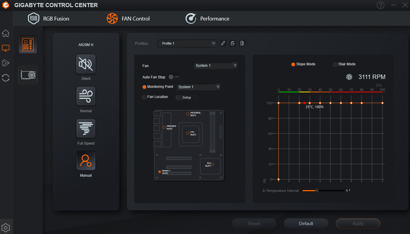

Sorun sanırım Gigabyte'ın kontrol uygulaması olan GCC ile bios ayarlarının çakışmasıymış. Biosdan sıvı soğutucunun pompa hızını her zaman %100 yapmama rağmen uygulamada default halde gözüküyormuş ve sistem açıldığında pompa çalışmıyor çalışsa bile %20 civarında çalışıyormuş. Uygulamadanda her zaman %100'e aldığımda sorun ortadan kalktı, 2 gündür bir sorun yok. Aynı durum tekrar yaşanırsa duruma göre bir şeyler yapacağım. Yardımcı olmaya çalışan herkese teşekkürler.
Not: Sıvı soğutucu pompa kablosu System 1'e bağlı.

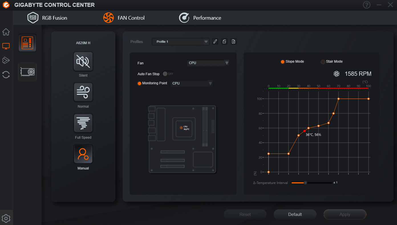

Hocam biosdan fanlar ayarlanabiliyor, pc'yi aldığımdan beri manuelde kullanıyorum. Sıvı soğutucu geldiğinde de uygun ayarları yapıp kaydettim ancak GCC'ye gelen son güncellemede bir çakışma oldu diye tahmin ediyorum. Şuan biosda ve GCC'de ayarlar ss'lerdeki gibi sorunsuz kullanıyorum.
Not: Cpu olan sıvı soğutucunun fanları, System 1 olan sıvı soğutucu pompası. System 1'deki sıcaklık değeri yanlış gösteriliyor zaten.
Not: System 1 default ayarlardayken sıvı soğutucu pompası %20 hızda çalışıyor. System 1 deki ısı değeri değişmediği için devamlı %20'de sabit kalıyor, buda açılışta yüksek ısıya sebebiyet veriyordu sanırım.

Hocam sistem işlemci ısısını algılıyor ancak CPU yazan yerde gözüküyor System 1'e yansımıyor doğal olarak ısı. Yani GCC'nin çakışması dışında sorun yok. Anakartta pompa girişi olmadığı için mecburen System 1 üzerinden bağlantı sağladım. System 1 deki sıcaklıkta sabit 25 derece. System 1 ayarı %100 değilde default ayarda kalınca pompa hızının %20 çalışmasına sebebiyet veriyor. Bu da sistem açılınca aşırı ısıya ulaşmasına ve sistemin fazla ısıdan dolayı kapanmasını sağlıyor.
System 1 ayarlarını biosda olduğu gibi her ısıda %100'e aldığımda ortada bir sorun kalmadı.
Şuan ki durumda işlemci boşta 32-38 derece arasında, oyunlarda ise 46-56 derece arasında geziyor. Açılış sırasında ise 45 dereceye çıkıp 5-10 saniye sonra 32-38 derece arasına düşüyor.
