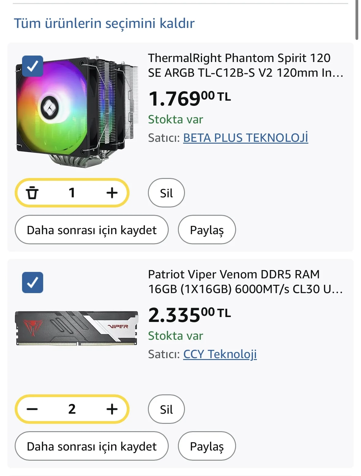

Bahsettiğiniz hava tipi soğutma bu mudur hocam ?
@ErdemmK
    92.1 KB · Hit: 16
Hocam birde bu ram ve anakart ile EXPO özelliğini kullanabilirim değil mi ?
Şuan i5 12TH ile kullandığım Gammax AG400 var elimde ve dün araştırdım da biraz AM5 desteği varmış, uygun olur mu acaba ?
AG400 soğutucu 7800x3d için yetersiz kalır. Evet expo yu sorunsuz kullanabilirsiiniz.
