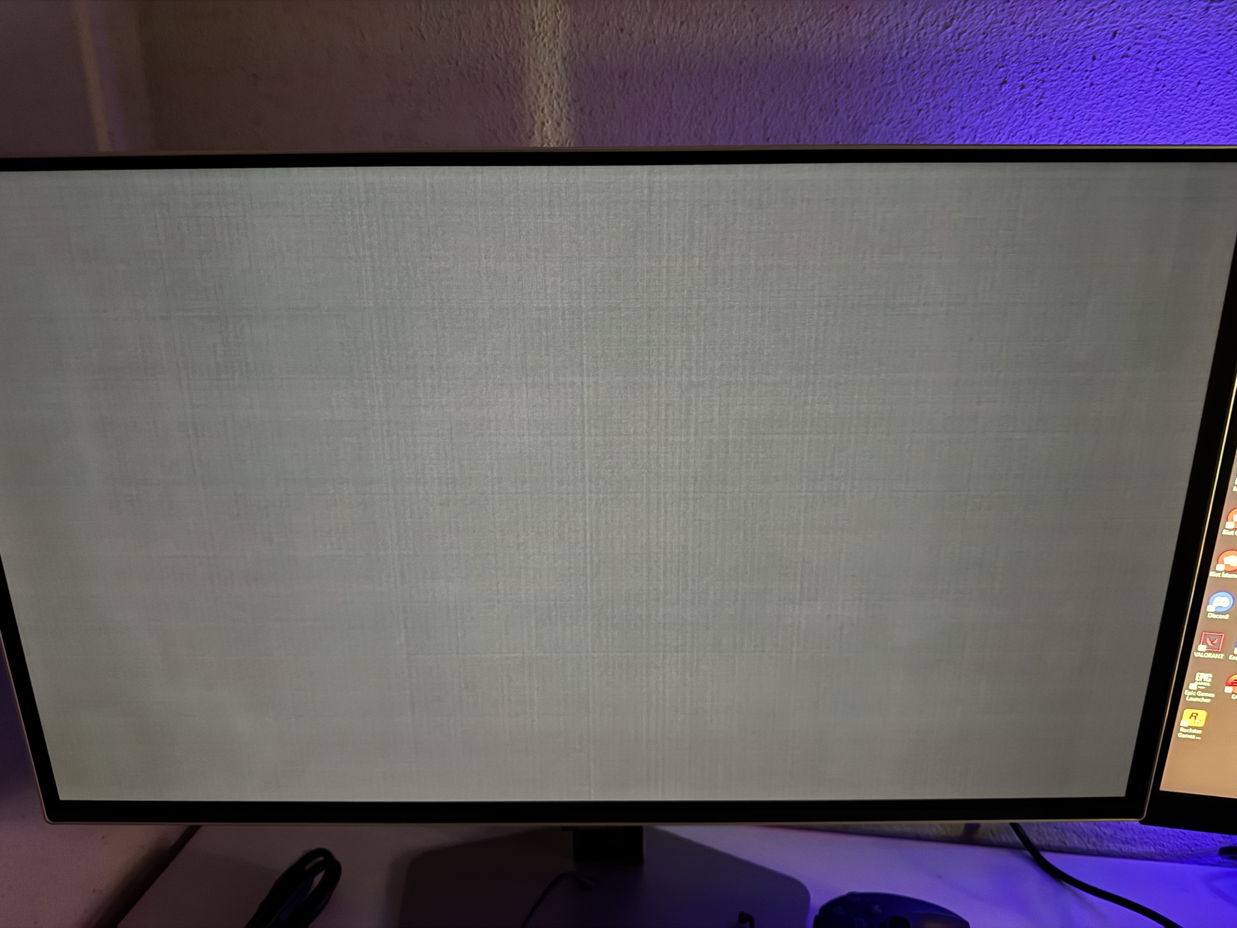

Arkadaşlar monitörü geçen hafta almıştım ufak test etmiştim bir sorun görmedim bugün ekran kartım geldi YouTube’da gezerken gri renklerde böyle bir sütunlanma mı denir pikselleşme mi denir böyle bir şey fark ettim diğer hiçbir renkte yok sadede gri de var reddite girdim normal diyorlar herkeste böyle mi toplasanız 3 saat anca kullandım
bende böyle bir sorun yok düz gri ekran. Değiştirin bence

Bende hiç fark etmemiştim bugün ekran kartını kurdum Amd ayarlardan vrr filan açtım o yüzden mi oldu şimdi pixel refresh e bastım osd den bekliyorum düzelmezse iade edicem hiçbir şey demeden geleli 2 gün filan oldu
başka bir kaynaktan bağlayın laptop falan varsa bi deneyin

Malesef yok en fazla işlemciden görüntü alabilirim ancak çok saçma 2 saat filan kullandım bu kadar çabuk sorun çıkarmasını beklemiyordum
arkadaşlar rica etsem bu videodan %90 95 civarlarında bakıp söyler misiniz ona göre iade edeceğim yardımcı olursanız çok sevinirim
şans işi hocam size hatalı ürün de gelmiş olabilir.
Bende böyle gözüküyor hocam
