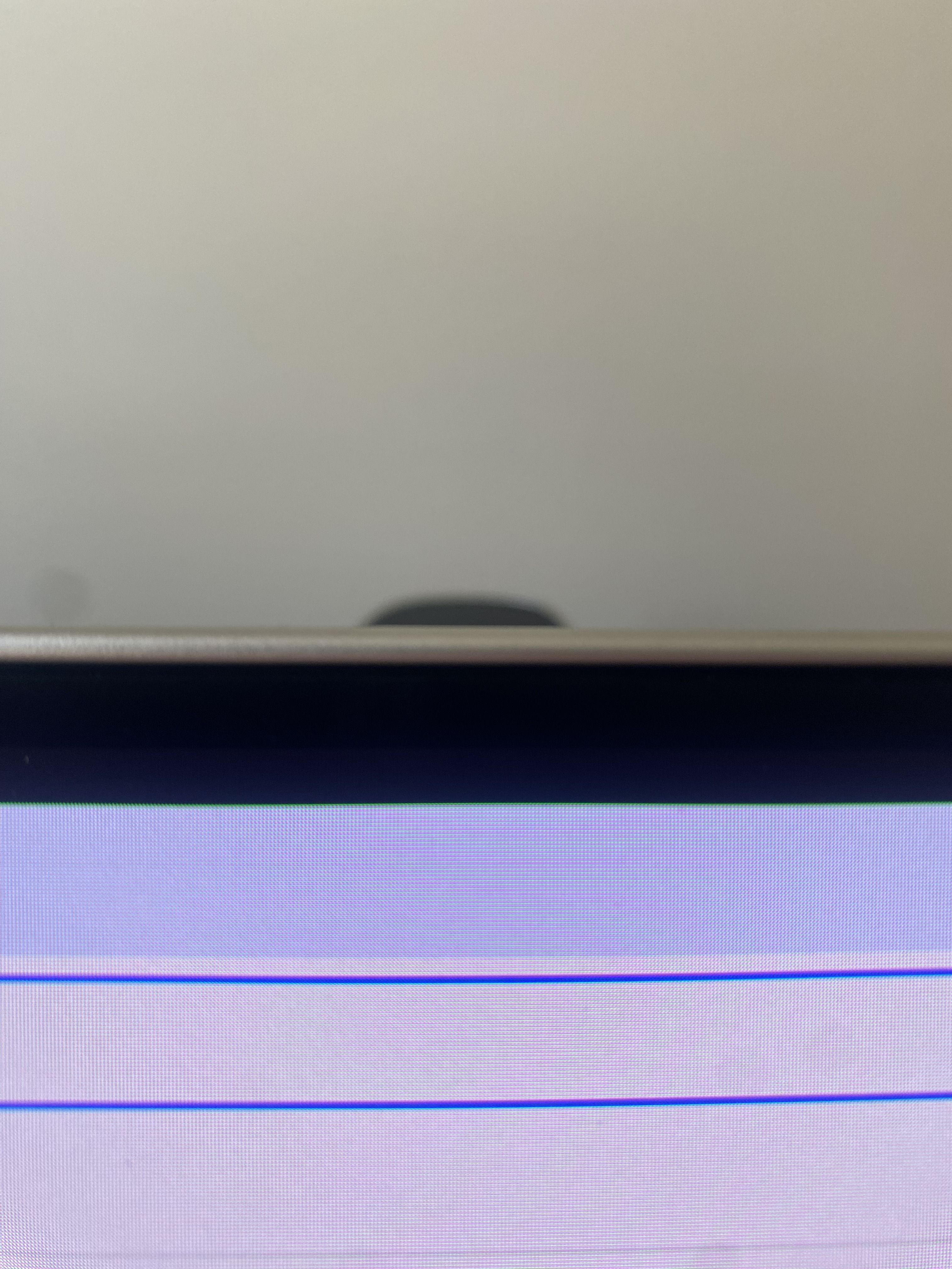

dostlar monitörü alıp kurdum memnunumda renkler güzel ama ekranın üst tarafında özellikle beyaz görüntülerde böyle yeşil bir alan çıkıyor sizde de böyle mi sadece bende mi böyle ? değişim vs talep etmeli miyim ? bi kontrol edebilecek var mı
-ekran kartı driveri güncel
-dp port çıkarıp hdmi ile de denedim yine böyle gözüküyor
Sadece beyaz renkte oluşan üst kısımdaki ince bir yeşillik bende de var . Fakat sadece üst kısımda var ,sağ sol ve alt kısımda göremedim.
Öncelikle çözünürlük ve hz düşürüp diğer seçeneklerle deneyin. Sadece yüksekte yapıyorsa kablo ve çıkışları kontrol edin. Hepsinde varsa, yazılımları birlikte gözden geçirin.

Bu QD OLED'in alt piksel dizilimi ile alakalı. Her pikselin rgb diziliminin en üst kısmında yeşil var bu yüzden. Normal yani sorun yok.
