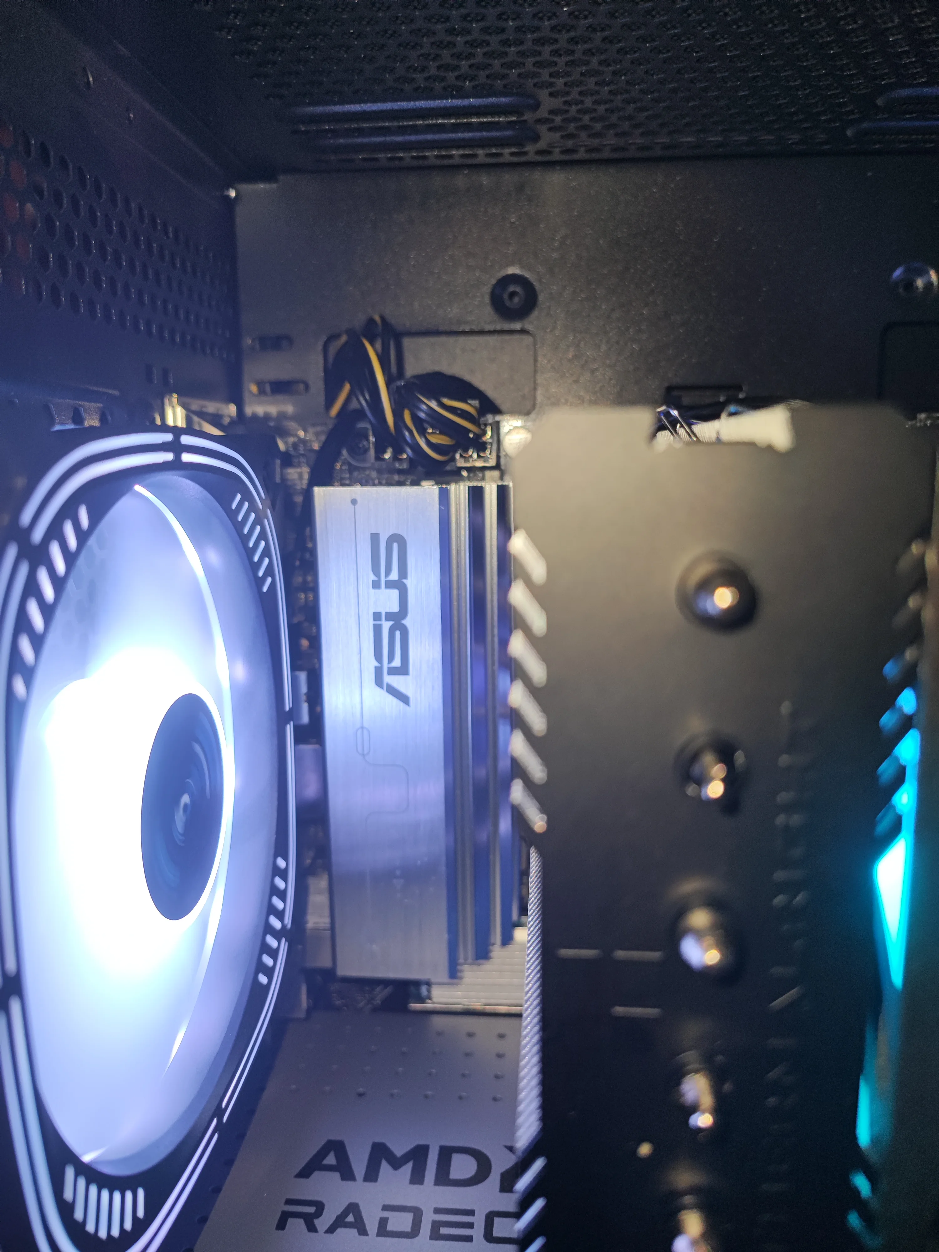

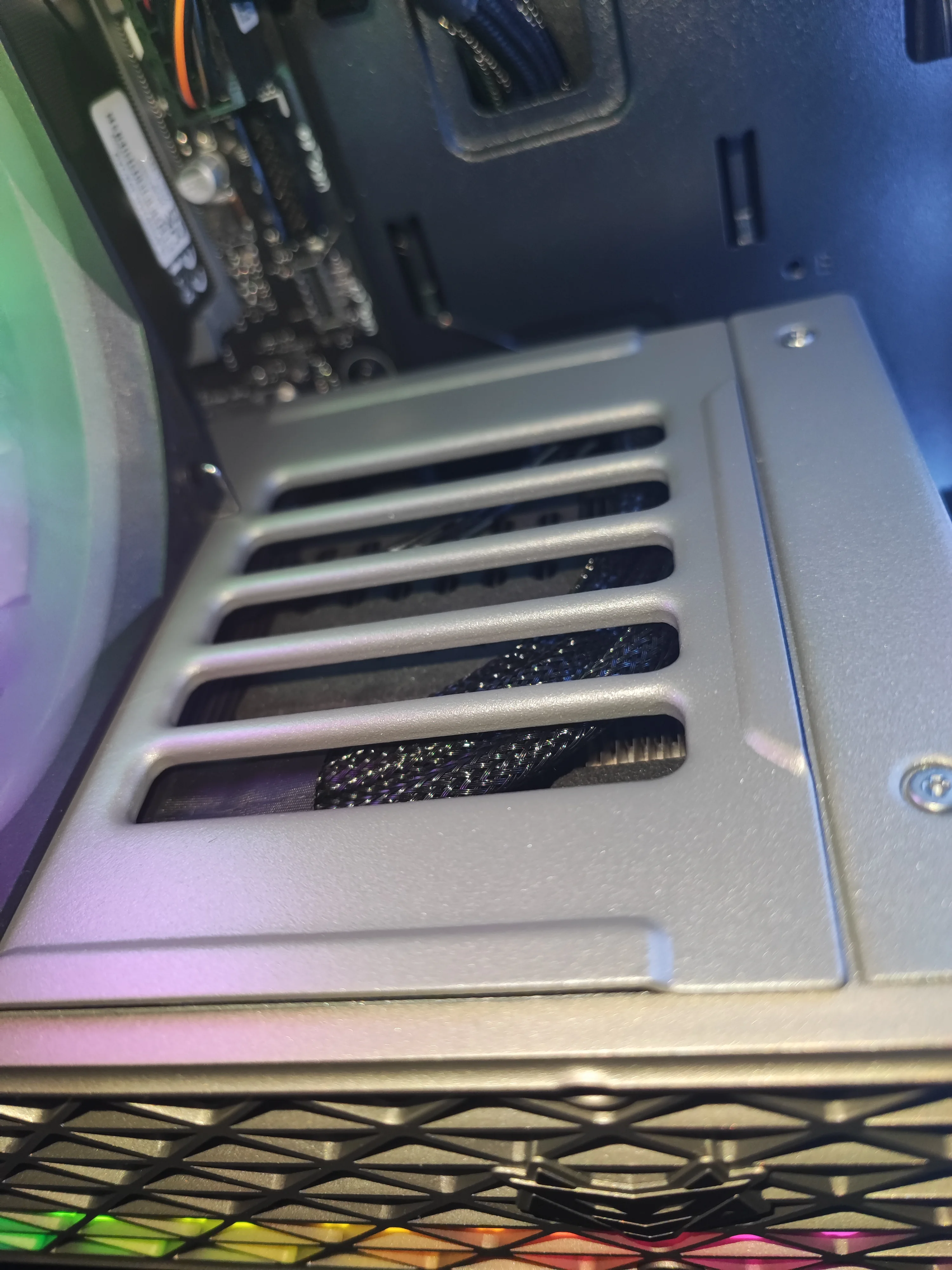

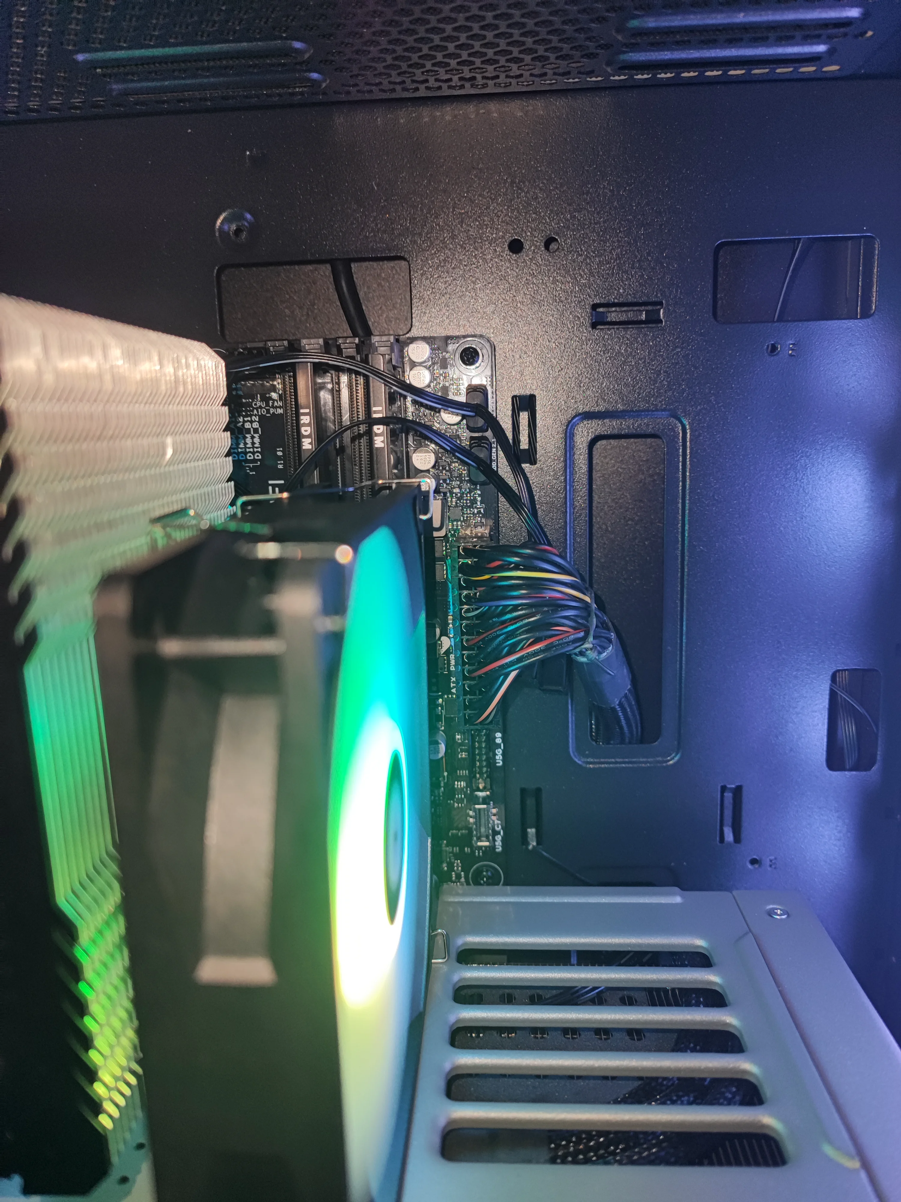

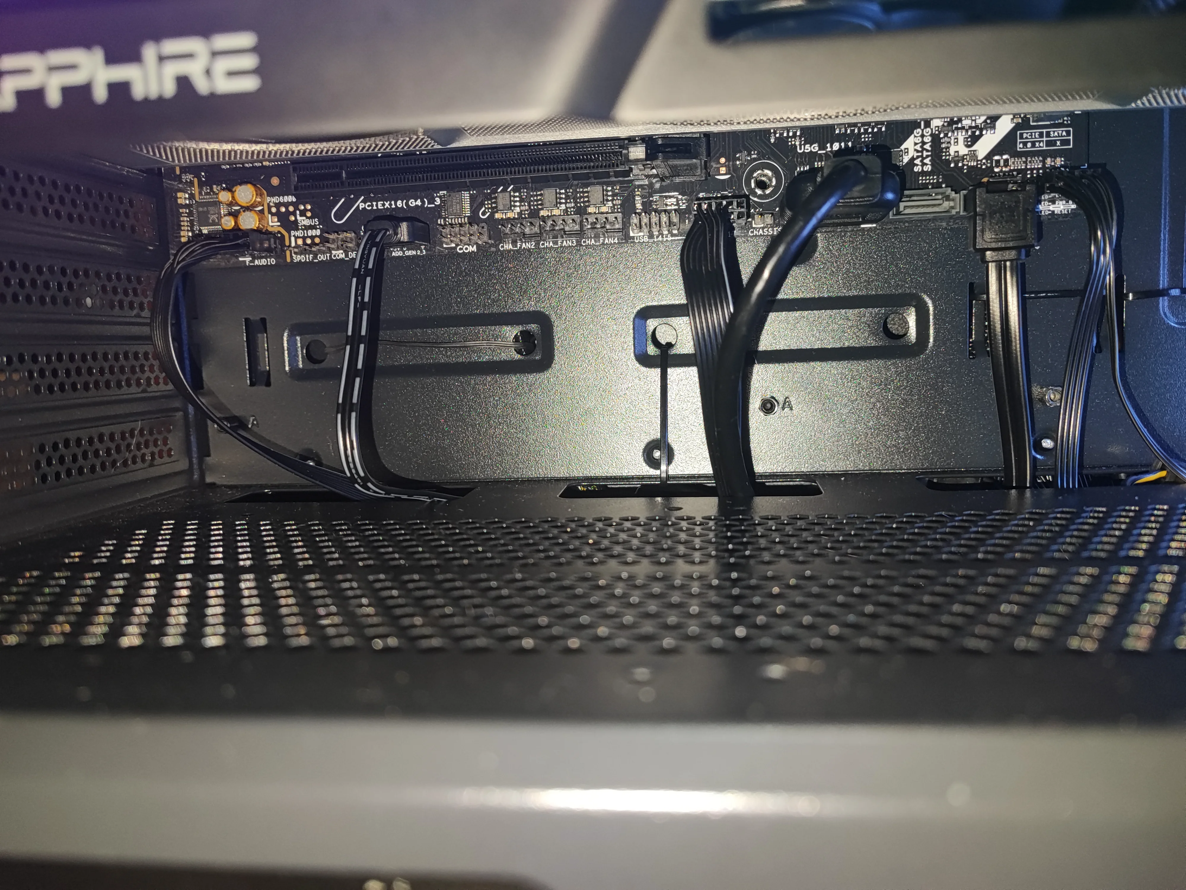

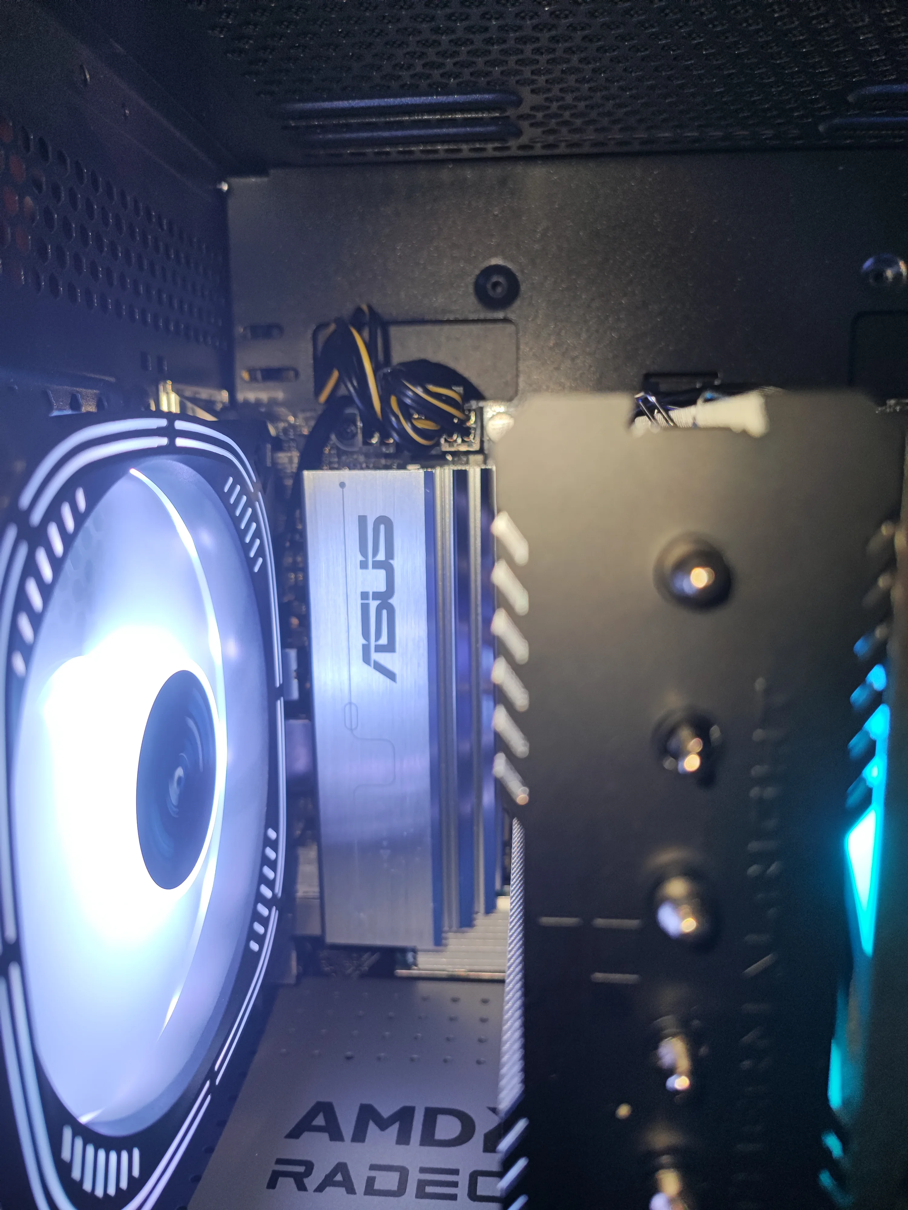

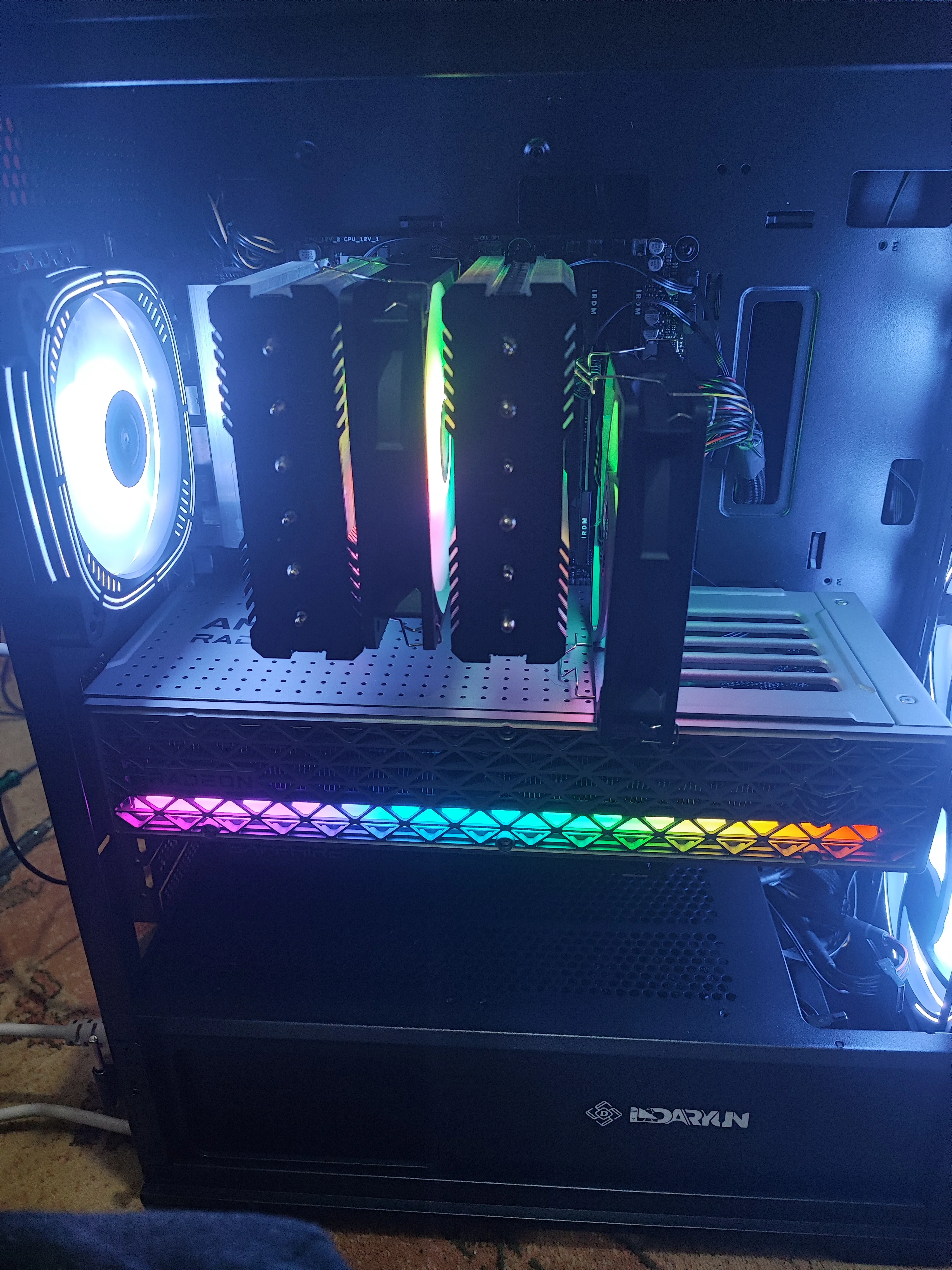

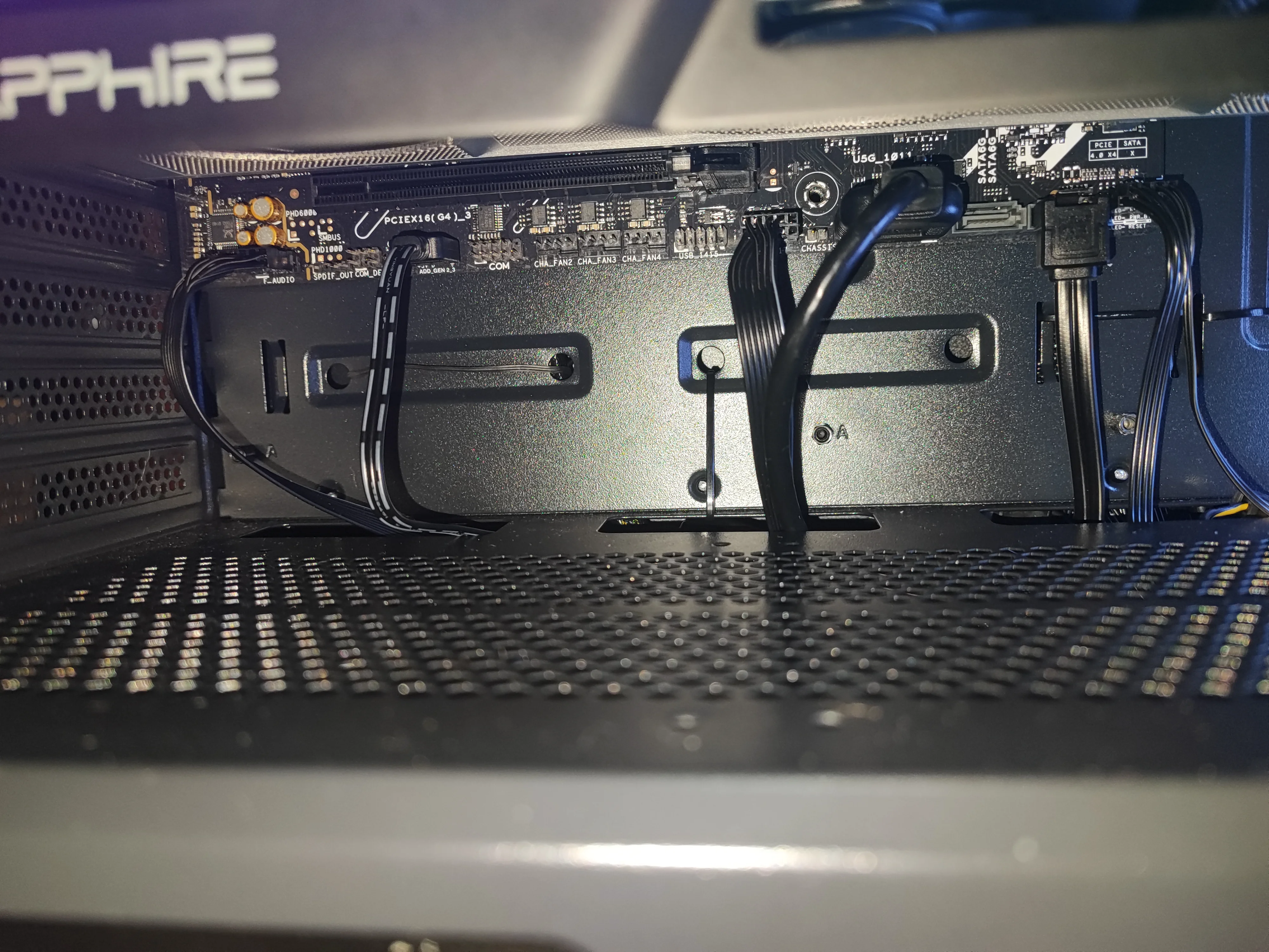

Merhaba arkadaşlar sistemi topladık fakat görüntü gelmiyor fanlar resimdeki gibi dönüyor kapatmasam kapanmıyor hiç bir şekilde ne yapmam lazım kablo ekran kartına bağlı denediklerimi yazıyorum
Ekran kartını tak çıkart yaptık olmadı.
Ramleri tak çıkar yaptık tek ram denedik olmadı.
Bios flashladık olmadı.
Bios pilini çıkart tak yaptık olmadı.
Ekran kartının güç giriş kabloları tam oturdu gibi duruyor ama tık sesi gelmedi 12whpwr dan.
Lütfen yardımcı olun çok teşekkür ederim

Fotoğrafları da ekledim kablolamada mı bir sıkıntı var yardımcı olursanız çok sevinirim

Tek ram takarak her slotta görüntü almayı deneyebilirsin

bu anakartta status led yok mu ? hata veren bileşen ne gösteriyor ? CPU RAM VGA BOOT olarak gösterir

BİOS Resetle hocam eğer olmazsa tek ram olarak çalıştır ben öyle yaptım.
Hocam sorun ram den mi sizde yani denemeye değer mi qled lerden hiçbiri yanmıyor yani anakartın bozuk olma ihtimalı var mıdır
Anakartta hata olarak göstermiyorsa denemek lazım parçaları ramlerden olabilir psudan olabilir anakarttan olabilir her ihtimali var
