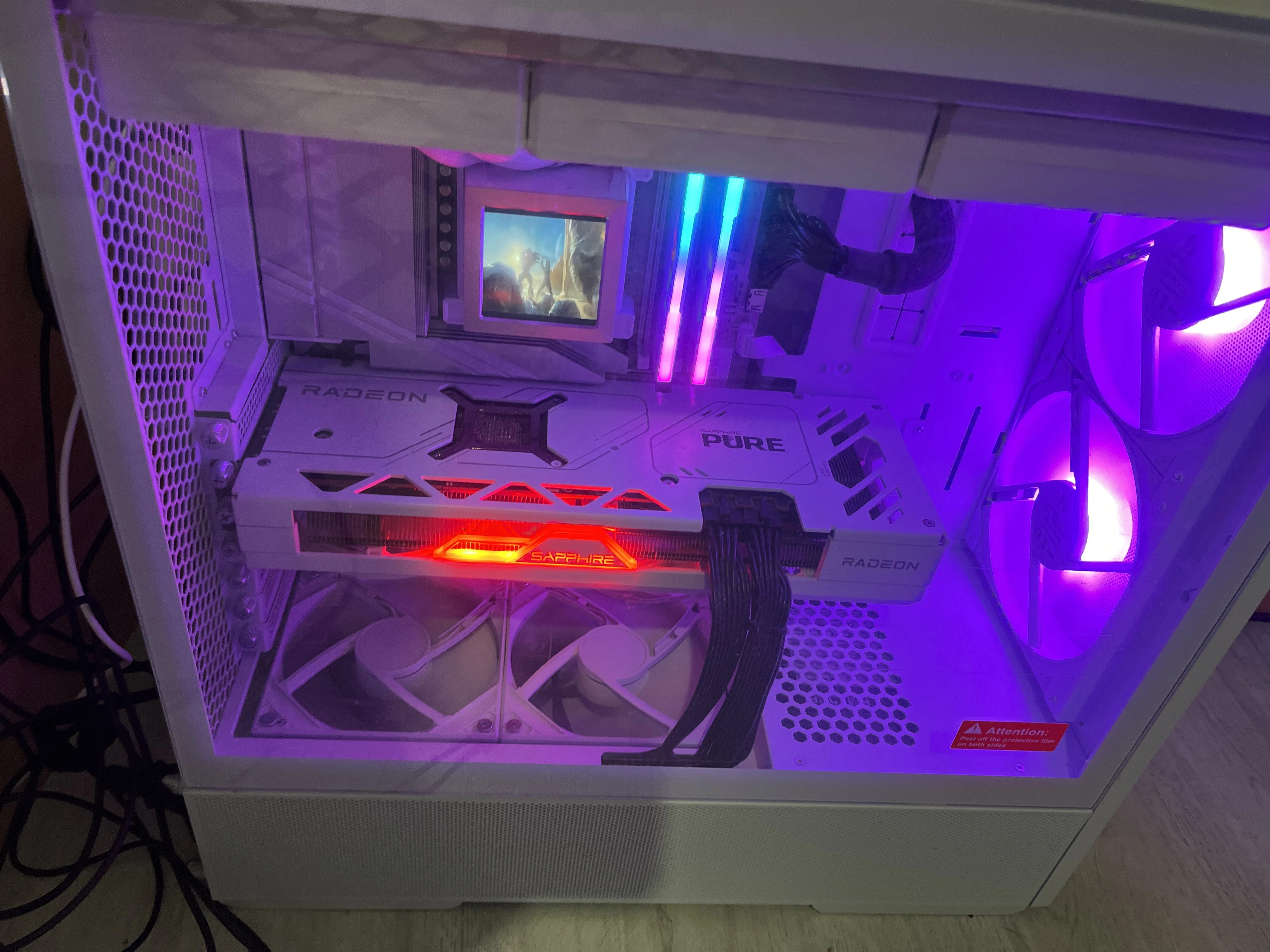

@jombo sistemi dizdim 😜
hayırlı olsun.

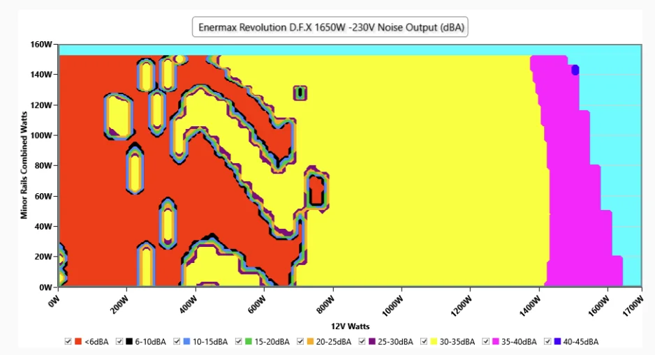

ENERMAX:
Regulasyon:
Transient response performansı:
Testten geçemiyor.

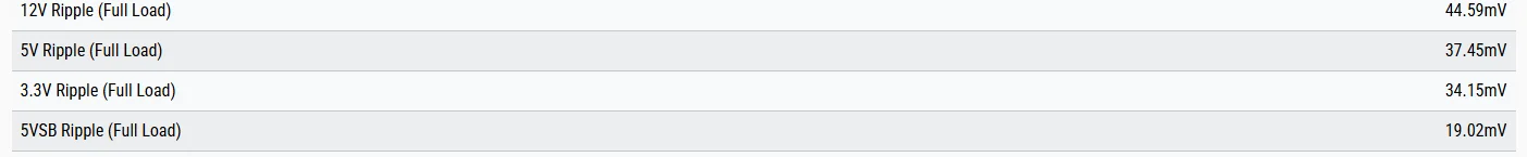

Ripple değerleri:
Hold_UP ve Power_OK:
Aynı.

Ripple değerleri:
Ripple değerleri olduça düşük.

ENERMAX 1200W DFX:
- Full japon kapasitörler. (Rubycon, Nippon Chemi-Con, Nichicon)
- 6 kutup motorlu ve çift rulmanlı 120mm enermax marka fan.
- Yük testlerinde, segment ortalamasında ve oldukça başarılı sonuçlar veriyor.
- %20 yüke kadar fan açmıyor (bu özellik kapatılamıyor) ama tam yüke yaklaştıkça sesli hale geliyor. (Fan profili agresif ayarlanmış)
- İçeride toz birikmesini önlemek için ilk açılışta bir süre fanını ters yönde çalıştırıp sonra normale dönüyor. (Dust-Free Rotation)
- Kapasiteye göre oldukça kompakt yapıda.
- Enermax D.F serisinin eski modellerinde CWT ile çalışırken, ATX 3.0 destekli yeni D.F serisinde SANR ile çalışıyor. Üst segment ürünlerde çok fazla görülmeyen çinli bir üretici olsa da, platform incelemelerde ortalamanın çok üzerinde sonuçlar veriyor. Yeni bir platform olduğu için daha detaylı incelemeler sonrasında puanı yükselme ihtimali var
ENERMAX 1600W DFX:
- 6 kutup motorlu ve çift rulmanlı 140mm enermax marka fan.
- 1350 ve 1650w modellerde çift 12VHPWR çıkışı
- Enermax D.F serisinin eski modellerinde CWT ile çalışırken, ATX 3.0 destekli yeni D.F serisinde SANR ile çalışıyor. Üst segment ürünlerde çok fazla görülmeyen çinli bir üretici olsa da, platform incelemelerde ortalamanın çok üzerinde sonuçlar veriyor. Yeni bir platform olduğu için daha detaylı incelemeler sonrasında puanı yükselme ihtimali var.
