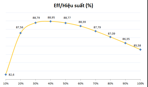

2 tene 7.2k hdd 1 tene 5.4k hdd 1 ssd ollmak üzere 4 depolama aygıtım var. PC tam yükte iken şuan neredeyse en verimli hali ile kullanıyorum psu'yu .
Psu'mun yüke göre olan verimlilik grafiği :

Bronze sertifikalı psu'yu verimliliği 80+ Gold'a yakın kullanıyorum.

Değerlerini inceleyip almıştım . Değerleri ortalama tier c psu'ya denk . Kendiside tier c bir psu. (Orta segment)
Bendeki modüler olanı incelemedeki modüler olmayana ait .

Senin karıştırdığın şey burada bahsedilen verimlilik prizden çekilen enerjiye göre. Yani 600W PSU sallıyorum %75 verimli diye 450W vermiyor. 600W vermek için prizden yaklaşık 800W çekiyor.

Bu psu 12v kanalından 450w verebiliyor. (ekli resim'e bak)
