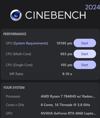

sıvı metal 6 ayda 1 yılda tükenicek bir şey değil en fazla fanlar toz toplamıştır Ekran görüntüsü 2024-03-29 165126.png
burda da forza horizon 5 ultra ayarlarda ekran kartı manuel ocli şekilde bu testi yapalıda 1 hafta oldu

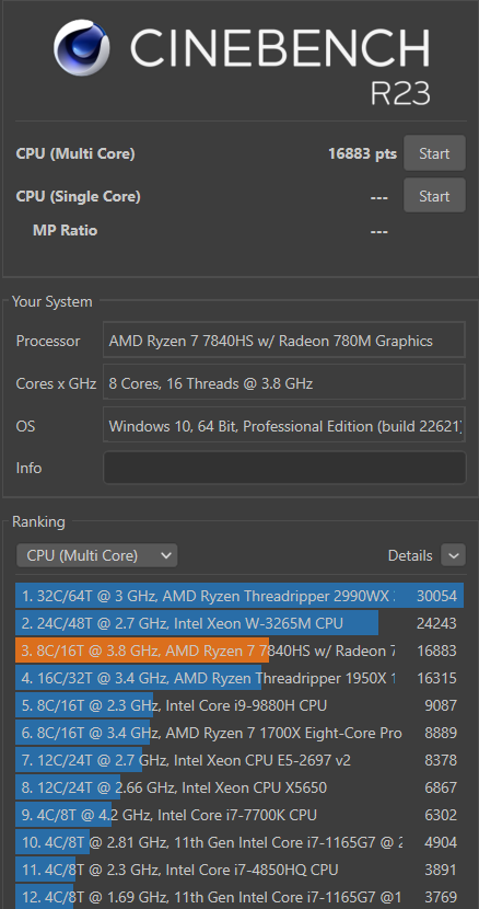

cinebench skorları
video halinde test olsa anlaşılır önceki değerlendirmemi unutun bakım kısımı hariç şuan güzel işlemci ile çok işimiz yok zaten ekran kartına odaklanacağız 86 watt 74 derece %95 kullanım bu değerler ortalama bu bilgisayar için daha iyisini yapabilir.

R23 testleri biraz aşşada kalmış gibime geldi arkadan bir şey çalışıyor mu? çünkü 17 bin in üstünde alması gerek.
sıvı metal 6 ayda 1 yılda tükenicek bir şey değil en fazla fanlar toz toplamıştır Alıntıyı görüntüle
cinebench skorları
hocam sonuç olarak bakım şart şuan sizin bilgisayara garanti ile iletişime geçin bakım ve temizlik istediğinizi söyleyin yaparlar siz kendiniz bir şey denemeyin.
17500 aldığı var testte dc açıktı
