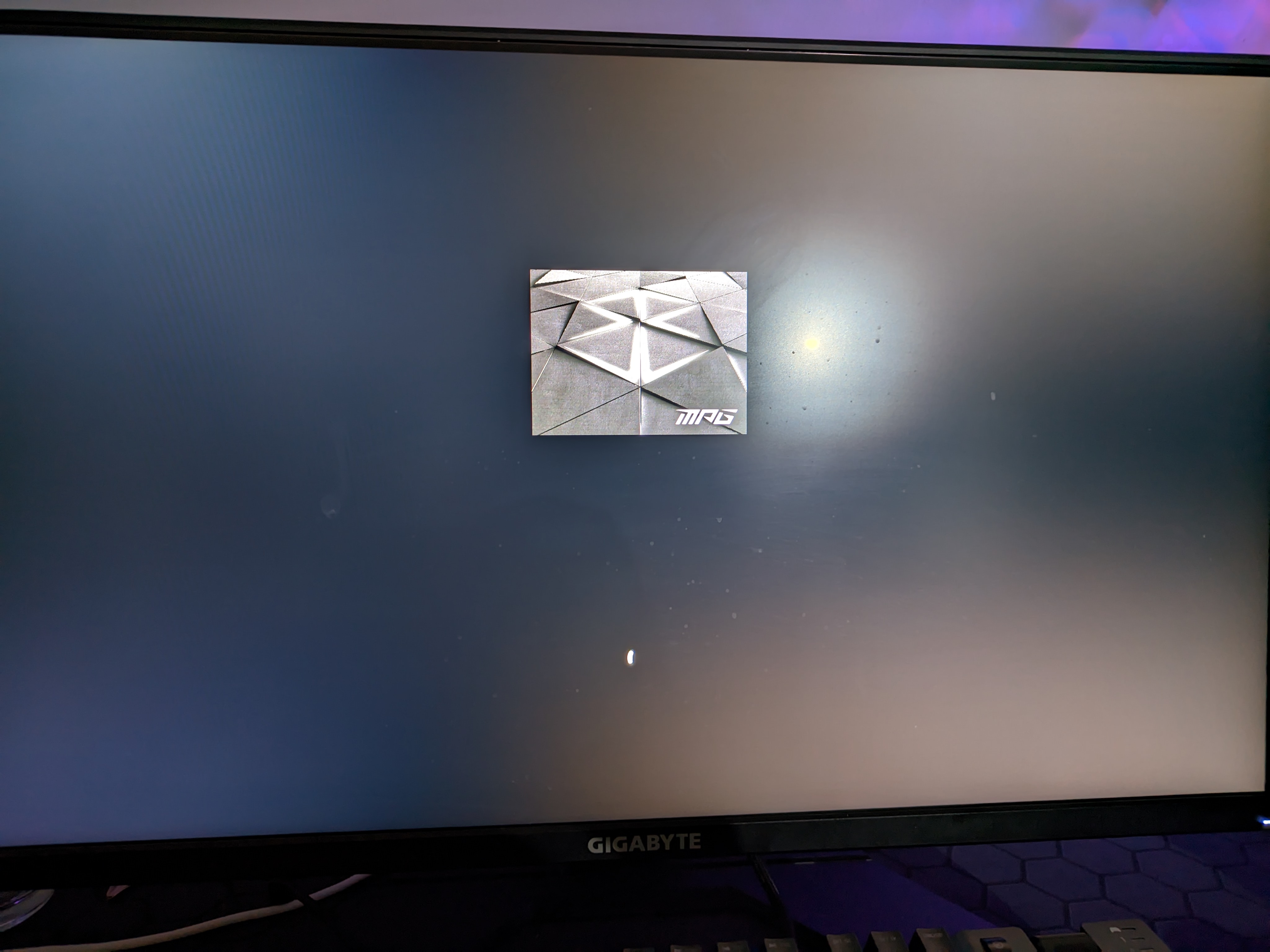

Windows dairesi dönüyor ama hiçbir şekilde açılmıyor. Aynı durum Windows USB takınca da oluyor o da açılmıyor kaldı böyle ne yapabilirim?

Depolama ucsa USB den başlaması gerekmez mi? USB takıp boot olarak seçiyorum yine sonsuza kadar dönüyor. Bu arada parçaları belirteyim:Depolama aygıtın uçmuş olabilir. BIOS'ta Exit sekmesinden Erase .... diye bir şey olacak. Windows'u komple siliyor. O denenebilir belki.
İki depolama birimini devre dışı bırakıp USB'yi Boot edip etmeyeceğini kontrol eder misin?Depolama ucsa USB den başlaması gerekmez mi? USB takıp boot olarak seçiyorum yine sonsuza kadar dönüyor. Bu arada parçaları belirteyim:

USB seçiyorum kurulum usb Windows 10 zaten dönen şey değişiyor o yüzden ama kurulum ekrani gelmiyor yine sonsuza kadar dönüyorSSD sıcaklıkların normal mi ? Hiçbir şekilde usbden onyuklenebilir olarak açamıyormusunuz hocam
Sökmek disinda yolu var mı?İki depolama birimini devre dışı bırakıp USB'yi Boot edip etmeyeceğini kontrol eder misin?
Denedim ama çözemedi tekrar deneirm birazdanHocam komple kapatın bilgisayarı fişini filan çıkartın 10dk civarı bekleyin bende de olmuştu ben öyle çözdüm
Boot kısmında depolama birimlerini Disabled yapmakta denenebilir.USB seçiyorum kurulum usb Windows 10 zaten dönen şey değişiyor o yüzden ama kurulum ekrani gelmiyor yine sonsuza kadar dönüyor
Onu denedim tek boot olarak USB secsem de aynı?Boot kısmında depolama birimlerini Disabled yapmakta denenebilir.
Başka bir şey aklıma gelmiyor hocam. Çözüm bulunamazsa en son diskleri söküp dene hocam.Onu denedim tek boot olarak USB secsem de aynı?
Diskleri söküp takınca düzeldi. Önce hepsini cıkardım USB den başladı. Sonra m2 yi taktım windows geldi sonra satayı taktım yine açıldı. Canı sıkılmış diye yorumladımBaşka bir şey aklıma gelmiyor hocam. Çözüm bulunamazsa en son diskleri söküp dene hocam.
