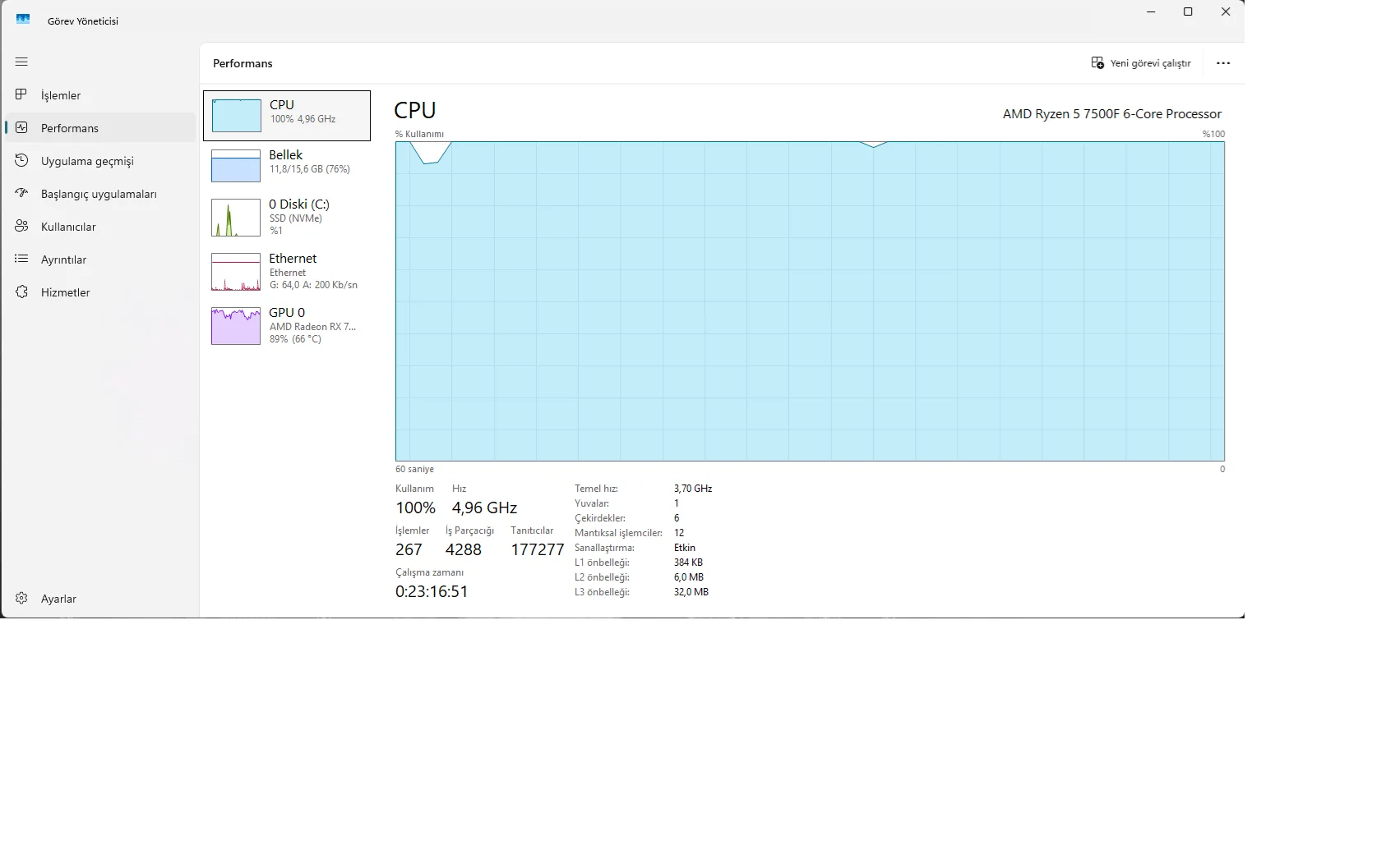

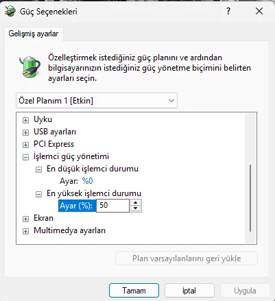

SelamünAleyküm arkadaşlar oyun olarak Silkroad Online oynuyorum ve genelde 12 char açık ve bilgisayar 7/24 açık geçen hafta işlemcinin 90 dereceleri gördüğünü fark edip termal macunu yenilettim ve sorun devam etmeyi sürdürdü ve biraz araştırma yaparak sonunun ne olduğu ile ilgili görev yöneticisinden performans ayarlarına gelince işlemcinin sürekli %100 çalıştığını fark ettim formda bir konuya denk gelip güç planı ayarlarından güç seçeneklerine girip orada işlemci çalışma aralığı olduğunu fark ettim ve maksimum %50 ile çalışsın yaptım işlemci sıcaklığı 50-55 derece arası gezinmeye başladı ama işlemcide ortalama takip ettiğim kadarıyla %20 %40 arasında gidip geliyordu bu işin başka bir çözümü var mıdır yardımcı olabilecek arkadaşlar varsa sevinirim 2 resim yüklüyorum bununla alakalı şimdiden teşekkür ederim iyi forumlar.
Kasam Dark Guardian kule tipi tek fanlı soğutucu kullanıyorum deepcool AK400 1.webp2.webp

Soğutucu yetmiyir olabilir değiştirene kadar core oerformance bostu kapatin biostan
%75 80 yapabilirsin o kadar fazla ısınmaz soğutucunu değiştirmen de bir başka seçenek

Undervolt ve cpb kapat düşer sıcaklıkğ

Öncelikle teşekkür ederim benim takıldığım nokta fazla bilgiye de ulaşamadım işlemci neden sürekli %100 performans ile çalışıyor resimdeki çalışma aralığını %0 %50 yada %70 aralığına çektiğim zaman herhangi bir sıkıntı yok
Öncelikle teşekkür ederim şu anlık öyle bir çözüm buldum benim merak ettiğim farklı benim anlamadığım bir şey mi var yada daha farklı çözümleri var mıdır

bunu deneyin ciddi fark olur veya dediğim gibi direkt işlemci kullanımını sınırlarsanız daha basit bir çözüm olur

arkadaşında @loewry dediği gibi cpb yi kapatınca çözüldü Güç planı üzerinden yine %0 ile %100 arası yaptım
