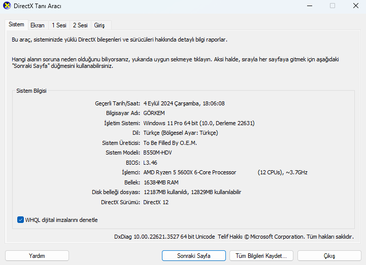

Selamlar aşağıda sistem özelliklerini de tam olarak ekran görüntüsü ile paylaşacağım. Sistemi bu yıl Mayıs ayında hazır olarak aldım. Başlangıçta güç kesme ve kendi kendine kapanma sorunu vardı, kapandıktan sonra tekrar açılıyor ve ekran kartı çalışmıyordu. Sistemdeki sorunun kaynağını tespit ettirip parçalarda sorun varsa garantiye iletmek için bir servise götürüp bakım yaptırdım, sorun için hata tespiti de yapmaya çalıştılar ancak herhangi bir parçada ya da kablolamada bir sorun bulamadılar. Güç kablosunu değiştirince bu güç kesme sorunu düzeldi ama, AMD'nin SAM ayarını açtığım için mi ya da renk ayarı yaptığım için mi bilmiyorum. Performansta gözle görülür bir artış olmasına rağmen oyunu oynarken ya da oyunu kapattığımda ekranda bir donma oluyor. Donma dediğim görüntü takılıyor sadece. Arka planda bir şeye tıkladığımda işlemi alıyor mouse'dan ancak görüntü donuk ve bu şekilde kalıyor kapatana kadar. Kapatıp açınca da ekran kartı sürücüsünün çöktüğüne dair bir bildirim çıkıyor amd uygulamasında
Anakart: ASRock B550M-HDV
İşlemci?
Valla bu şans bende varya niye hayat eziyet?😂 Siz bilip bilmeden kullanırsanız sorun başka tabi ve teknoloji işi değil elektronik işi şans işidir teknoloji soyutsal olarak elektrik ve elektronik ile ilk kapsamda gelen birçok alanı içerisinde barındıran bir kelimedir
İşlemci?
r5 5600x
Sistemde psu yetmez desek fazlasıyla yetiyor işlemcide aynı şekilde ekran kartını anakart üzerinde farklı slotlara takmayı denedin mi?
Tek slot mevcut anakartta biraz basic bi anakart aslında çoğu hazır sistemde kullanılıyor sanırım. Ama genel olarak sistemde performans kaynaklı bir sorun da yok zaten. Sadece sallıyorum oyunda 2-3 maç attım sistem kendini resetleyebiliyor sonrasında böyle de ekran kartını tekrar başlatmıyor. ya da görüntüyü donduruyor söylediğim şekilde. Tekrar kapatıp açtığımda da sorunsuz çalışmaya devam ediyor ama sürücünün çöktüğünü hatadan anlayabiliyorum ondan kapanıyor yani
Psu değiştir oda olmazsa ekran kartı ve anakartını garantiye yolla
ekran kartının güç kablosunu tam tak yada psu da fazladan kablo varsa onla değiştir meyi dene
windowsuda güncel tut
