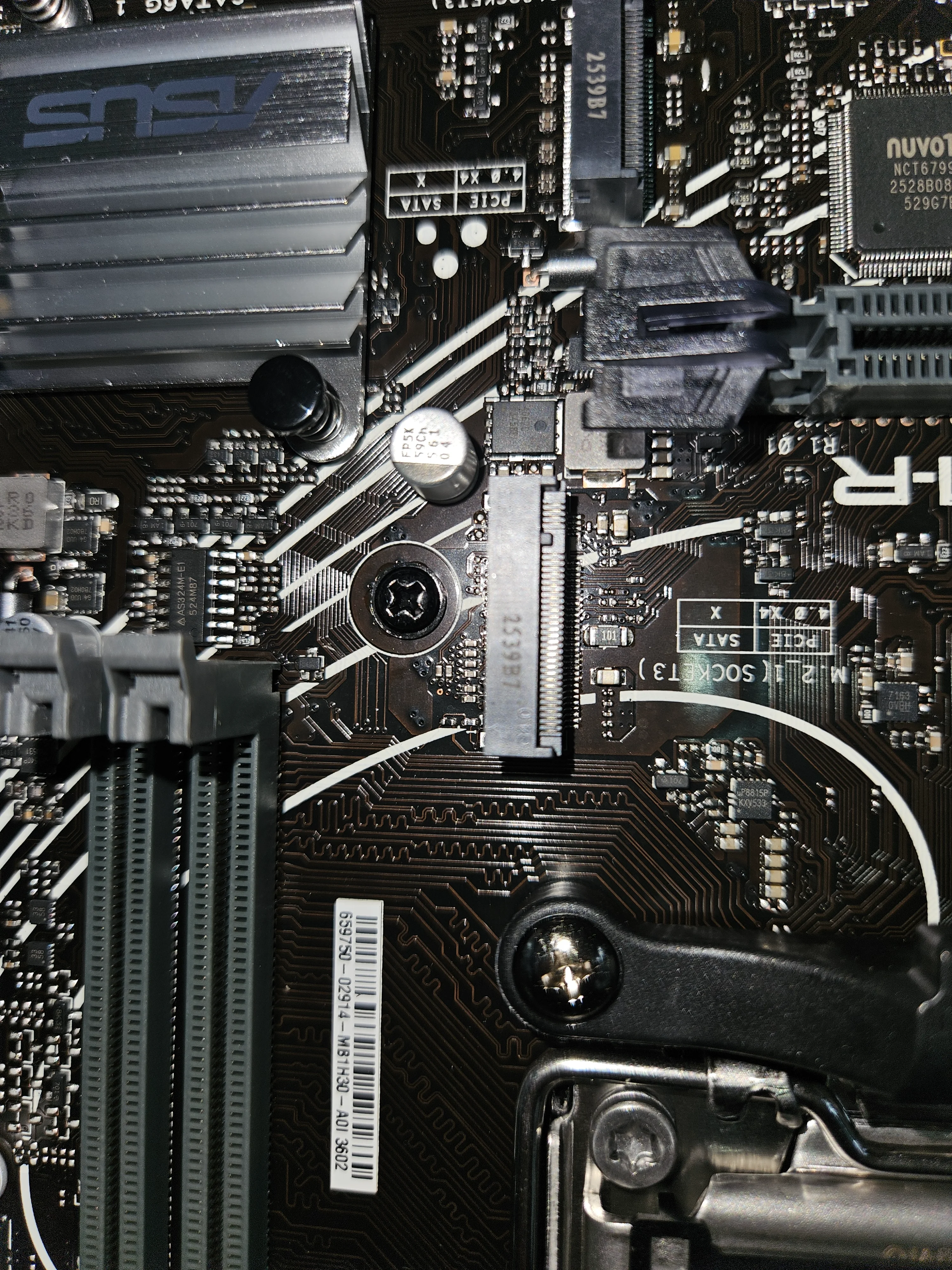

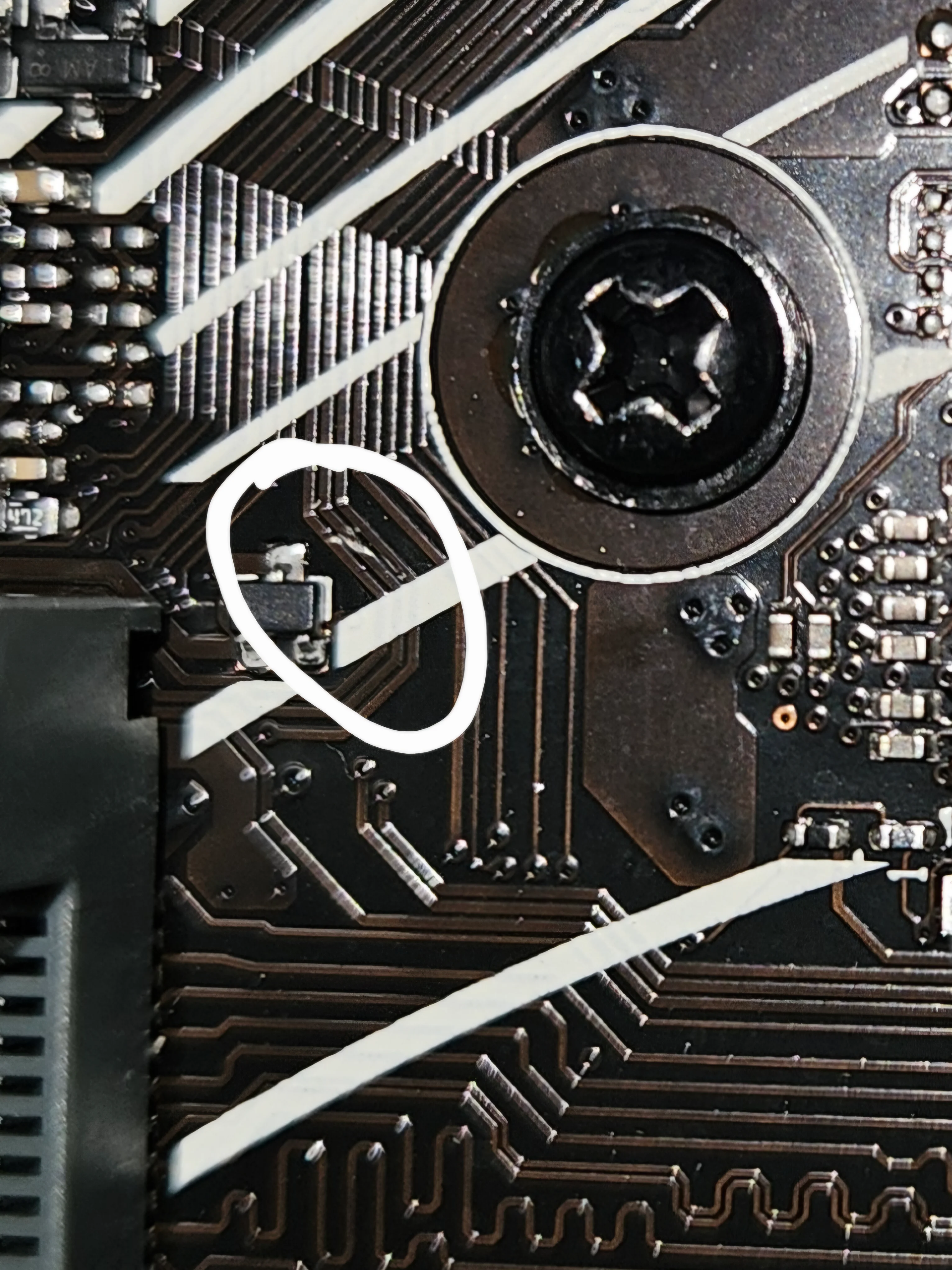

Arkadaşlar, anakart çizildi. Görsel bırakıyorum. Çalışıp çalışmayacağını bilmiyorum.
Yine de anlayan arkadaşlar bi göz atabilir mi ?
Ortadaki vidanın solunda üç cizgi yol halinde olan kısım

Çiziği göremedim. Derin değilse sorun olmaz gibi.
Start verilmeden yani deneyip bakmadan çalıştığına, çalışır çalışmaz demek zor hassas parça devre bunlar çünkü. Bileşen üzerine denk geldiğinden bir deforme olmuş gözüküyor istemeden.
Deneyip çalıştığına bakmak lazım yani... gerisi ezber olur ne desek. Bazen ufak tefek anakartta hasar olsa da yine de çalışabiliyor anakart. Bazen de tam tersi.

bir şey olmaz kardeşim pcbnin boyasını çizmişin bakır görünmemiş bile
kendin yakından bakmaya çalış tekrar. yol tamamlıyorsa kendini ve bakır görünmüyorsa sıkıntı yok. Çalıştırıp bakabilirsin sıkıntı yoksa elleme devam etsin.
işin ideali yol zarar gördüyse tel ve lehimle tamir edilip UV pcb boyasıyla üstünün kapatılması. Seninkinde yol zarar görmemiş gibi duruyor. sürekli oraya metal temas ettirmeyeceksen sıkıntı olmamalı

Düzeltebilir ama kullanıcı hatası deyip bir sürü ücret alırlar. Devrelerin tam üstü olmadığı için muhtemelen çalışabilir . Hiç tamir servis işine bulaşmayın bnce. Çalışırsa kafaya takmayın. Siz bir deneyin sistemi anakartı sadece.

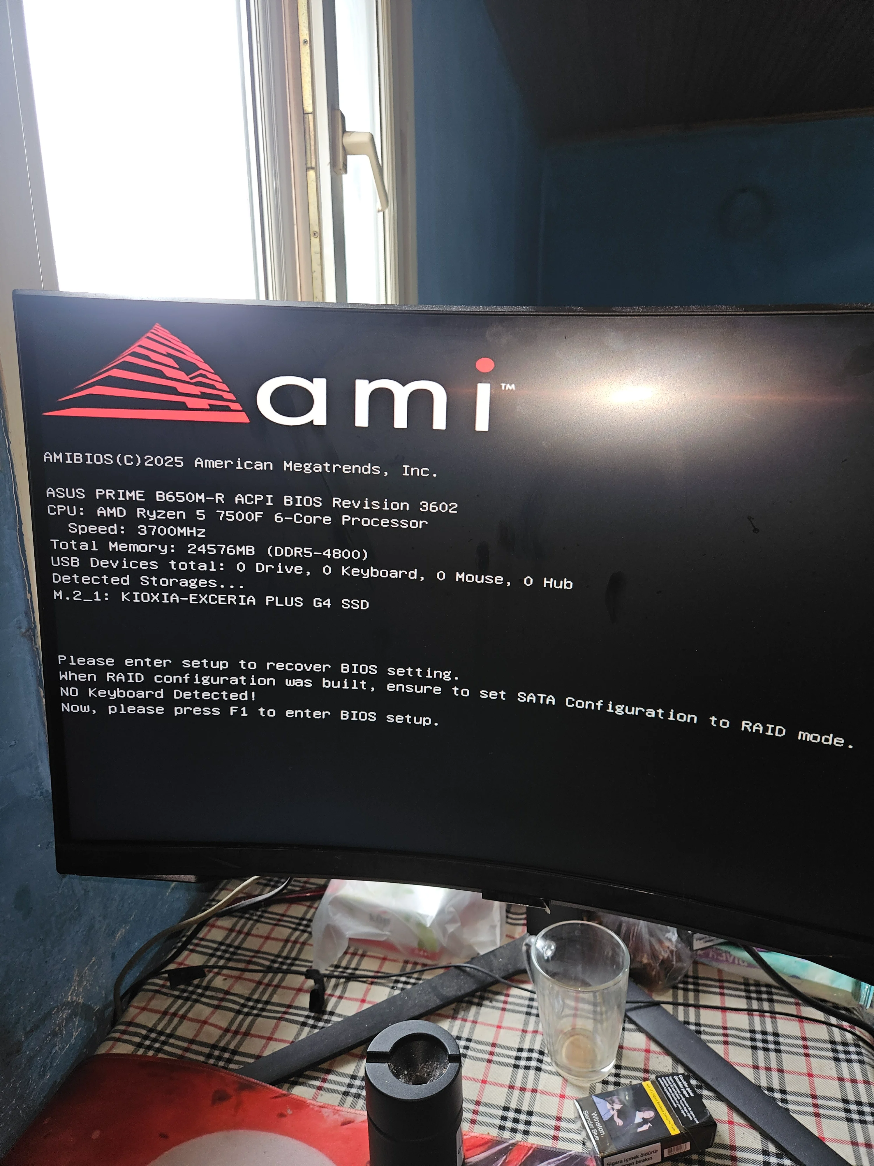

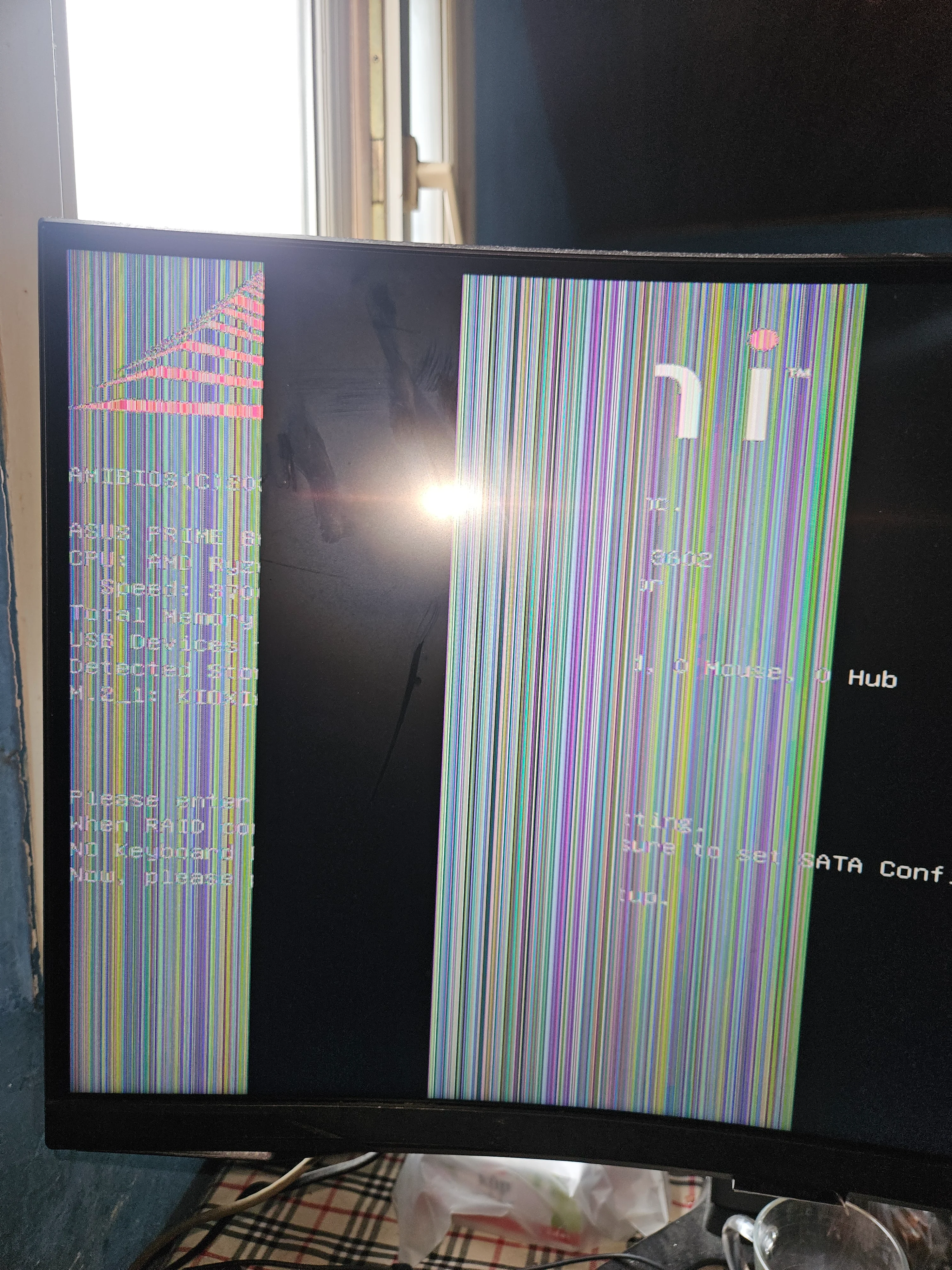

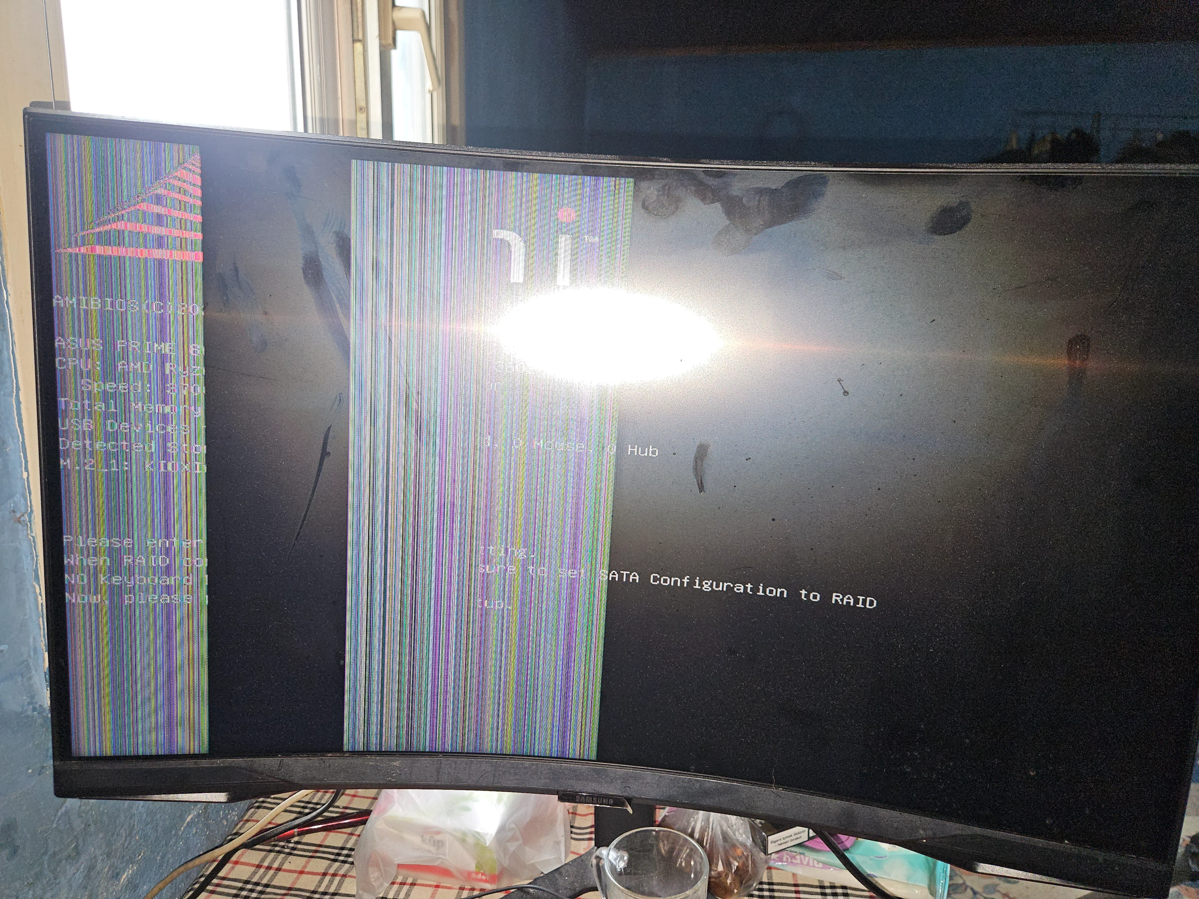

Hocam sistemi topladım. Görüntü bu şekilde geliyor. Anladığım kadarıyla anakartı çizdiğim için bozuldu ?
Tekrar çalıştırdım ve şimdi ekran düğün geldi.
Ufak sayılabilecek çizikler anakartta sorun teşkil etmiyor gibi. En azından görüntü alabildim.
Geçmiş olsun windows falanda sorunsuz çalışırsa sistemde sorun yoktur zaten. Ufak çizik mevsuzu biraz şöyle şans işidir.
Sİzde ki vidanın sağ alt ve vidanın sol ilerdeki bölümlerdeki bulunan devrelere derin çizik veya deforme oluşumu olursa o zaman sorun olur ekran açılışta siyah ekranda kalır.
Bu arada görüntü gelmesi dışında işletim sistemi de düzgün hata vermeden çalışıyorsa sorun yoktur. Ama yok gibi herhalde sorun.
