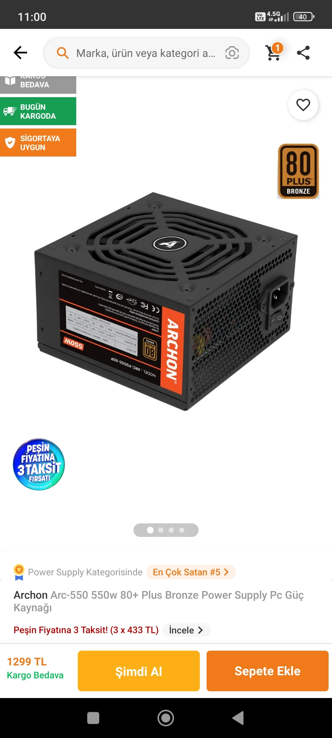

ayrıca 550w b580 için yeterli değil en az 600w istiyor intelin sitesine göre, 550w da çalıştırabilirsin ama sorun yaşama ihtimali yüzdesi olması gerekenden yüksek olur, a650bn al geç direkt eğer illa b580 alıcaksan.
4060 için 550w fazlasıyla yeterli ama fiyatı kötü, psu modeli nedir ?
Dandik bişey var
