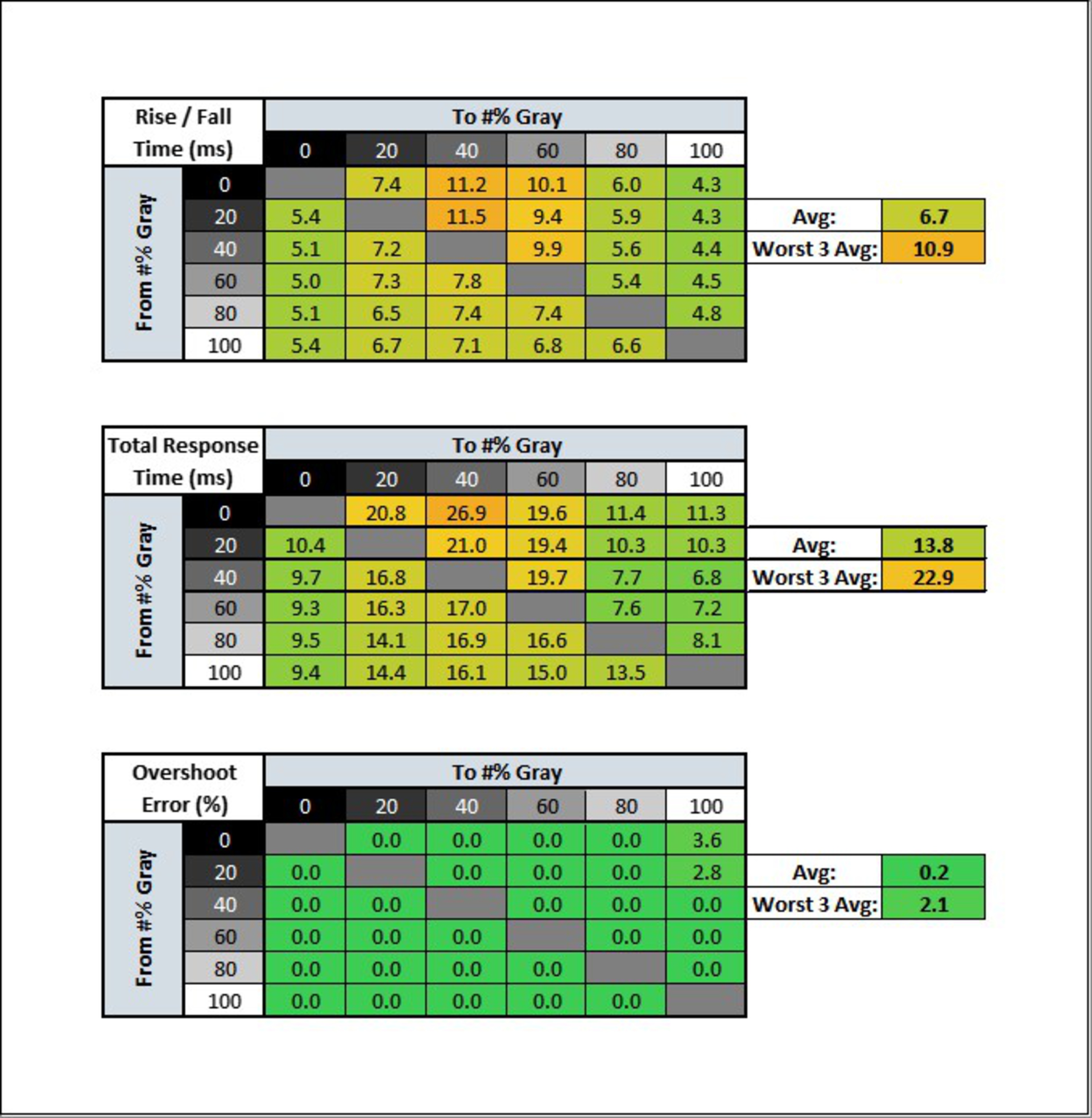

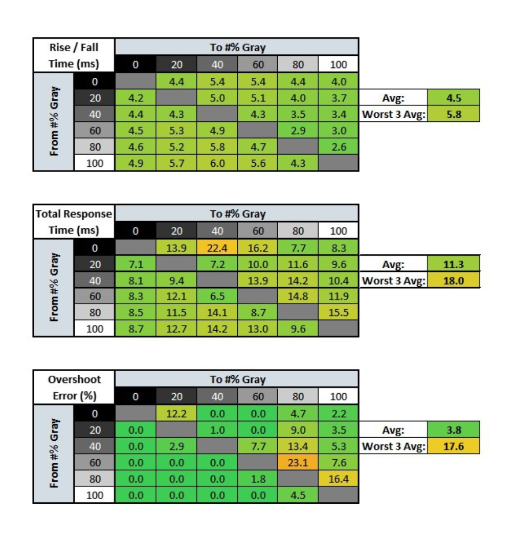

MODEL ETİKETİ:

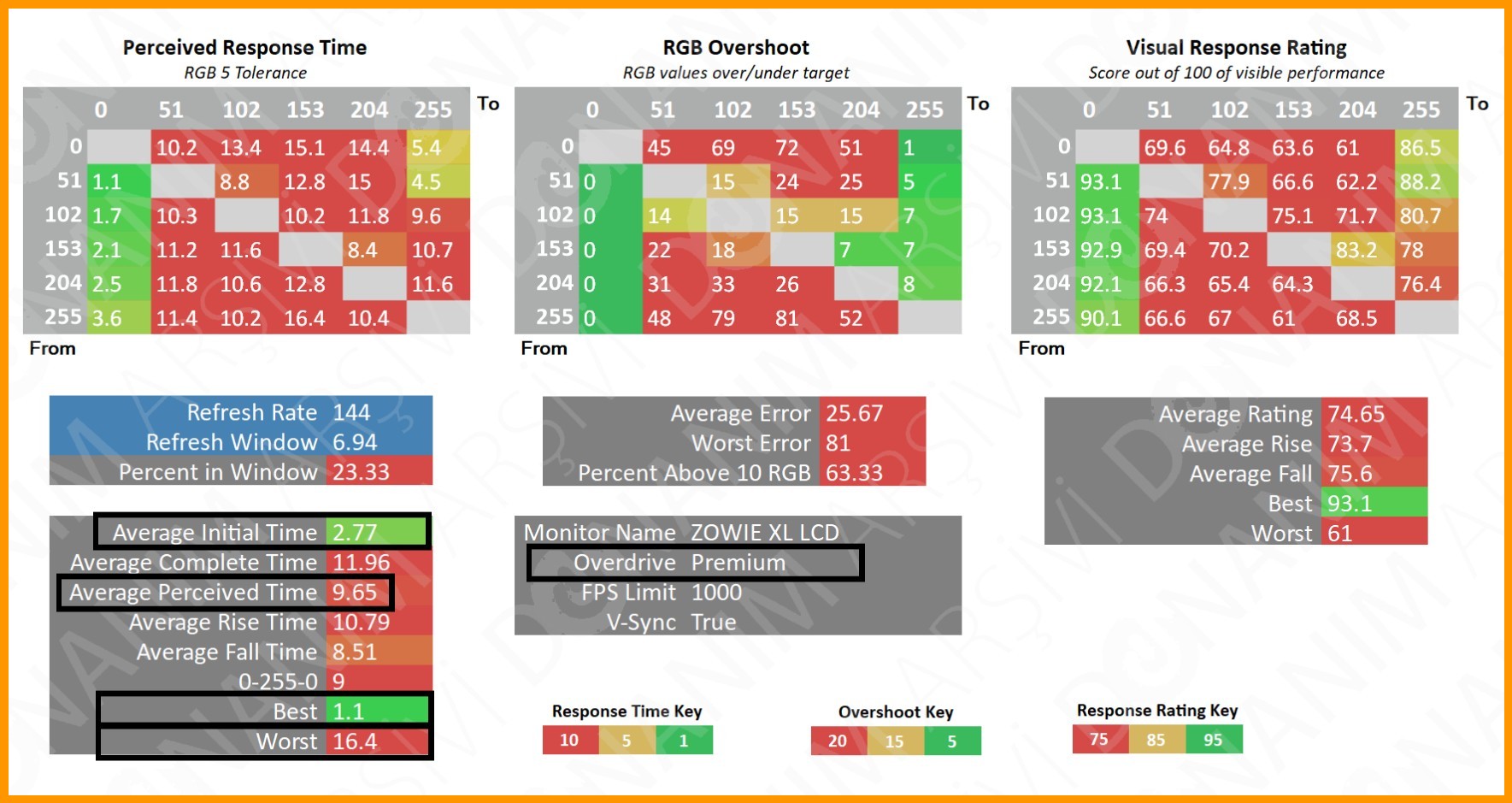

PANEL TEPKİ SÜRESİ TEST1:
OVERDRIVE PREMIUM - FreeSync/Gsync OFF - FPS2 MOD - Black eQ. OFF

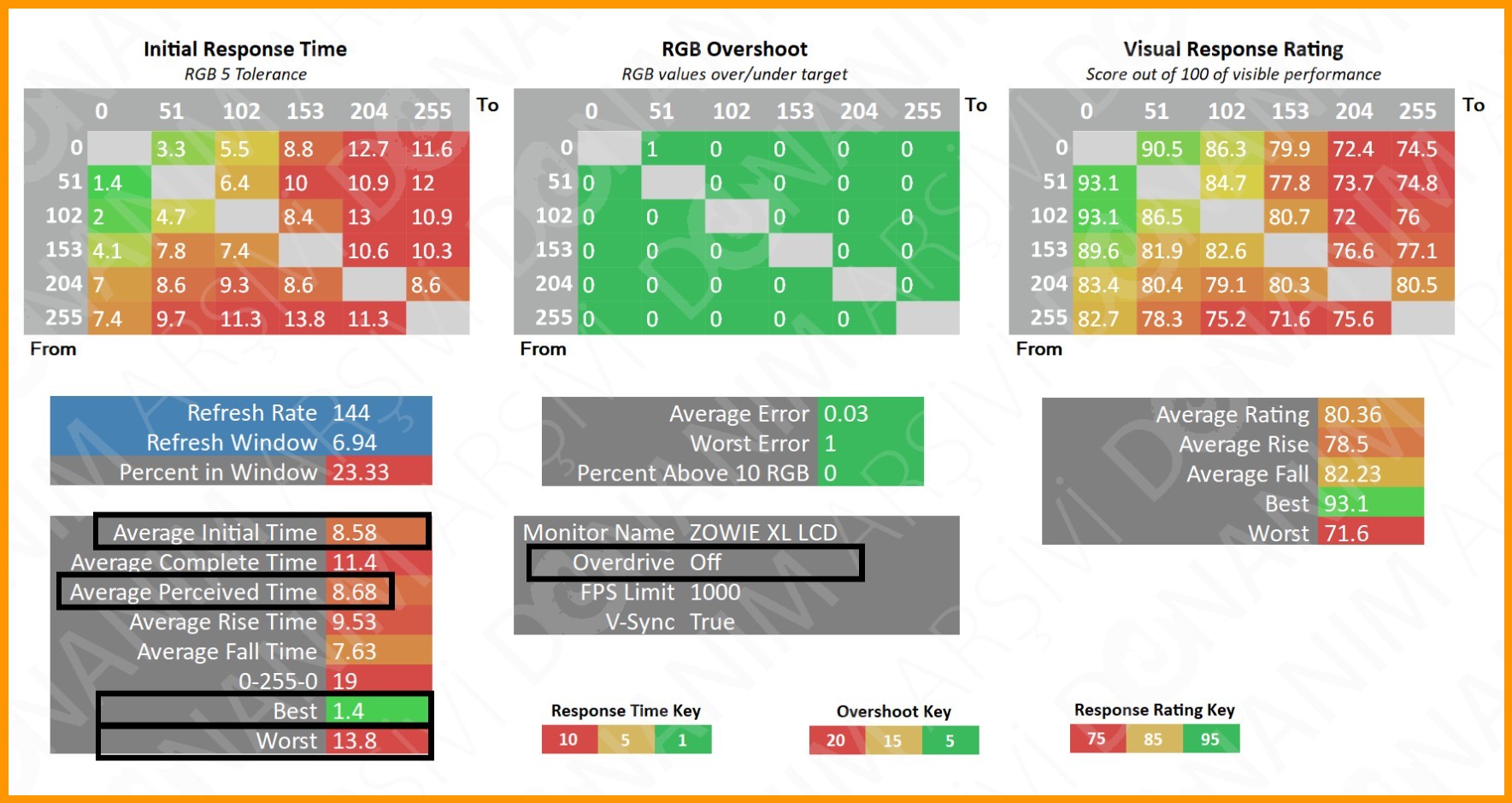

PANEL TEPKİ SÜRESİ TEST2:
OVERDRIVE OFF - FreeSync/Gsync OFF - FPS2 MOD - Black eQ. OFF

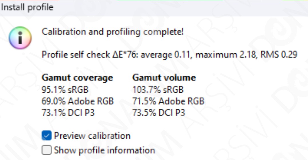

PANEL RENK ÖLÇÜMÜ:
