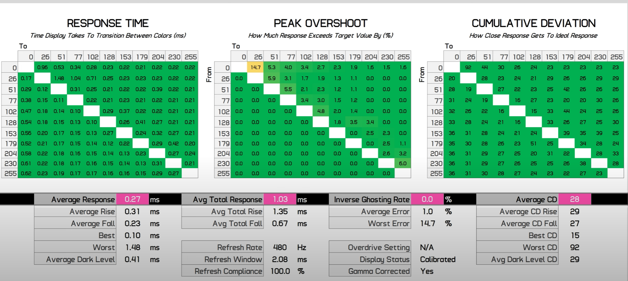

Onlarda söyledikleri değerleri veriyorlar hocam. Hepsi de genelde aşağı yukarı aynı 0.1-0.3ms. Örnek bırakayım:
Genel olarak OLED'ler, aynı Hz'deki strobe olmayan hızlı bir LCD'den 1.5 kat daha net görüntü veriyorlar.

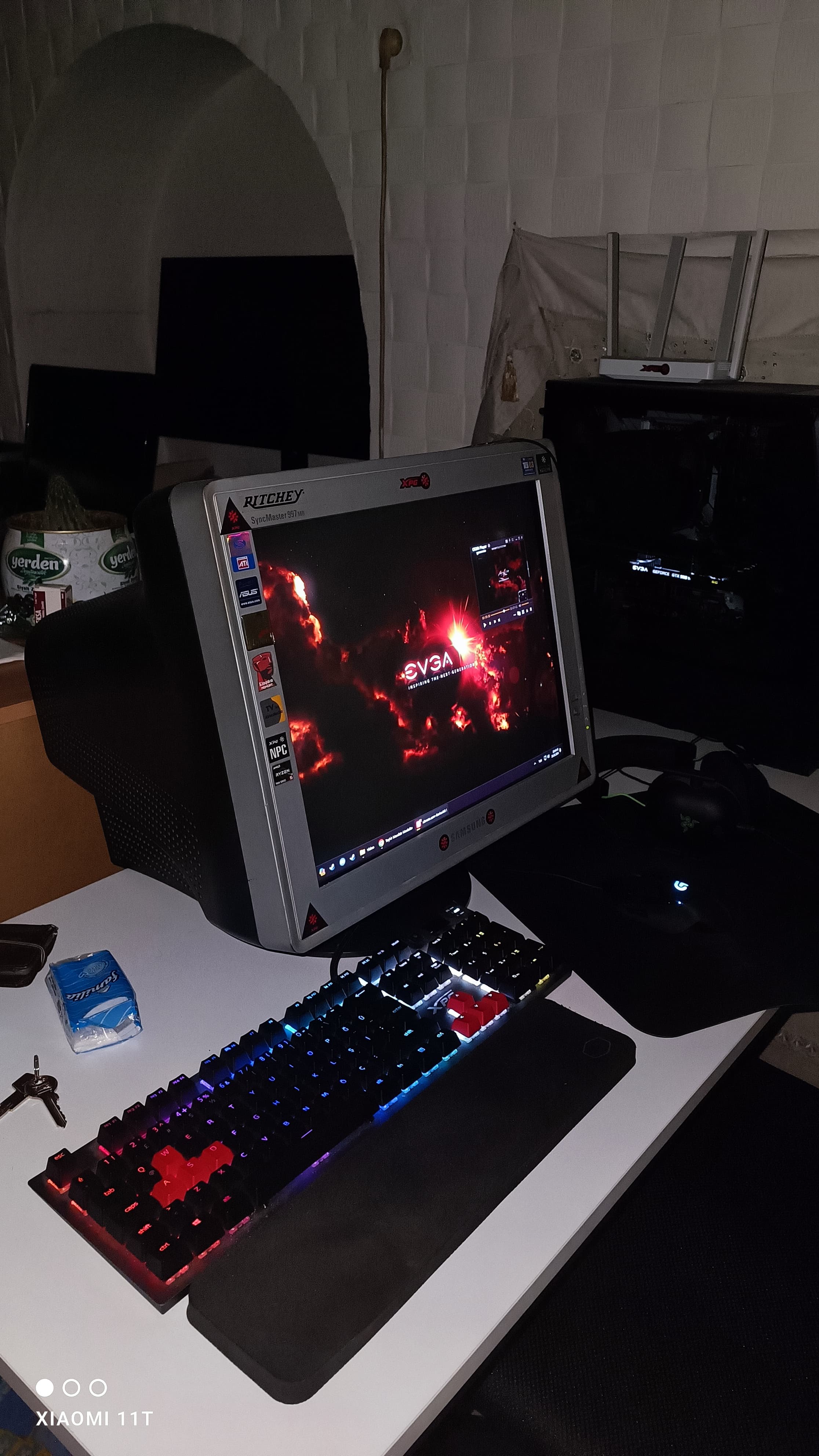

LG Flatron ez T730SH.
Hocaam yaklaşık 2 parmak mesafeden yavaşça düşürdüm. Çok sıkışık bir alandaydı. Umarım bir şey olmaz....
Flat CRT'leri severim fakat elinizdeki modelin frekans değerleri ise YATAY FREKANS 30-71 kHz yani 1280x1024 @ 66 Hz / 1024x768 @ 85 Hz değerlerinde bu CRT'ler için oldukça düşük değer maalesef. Güçlü bir model olsa senden satın alırdım kesinlikle :D

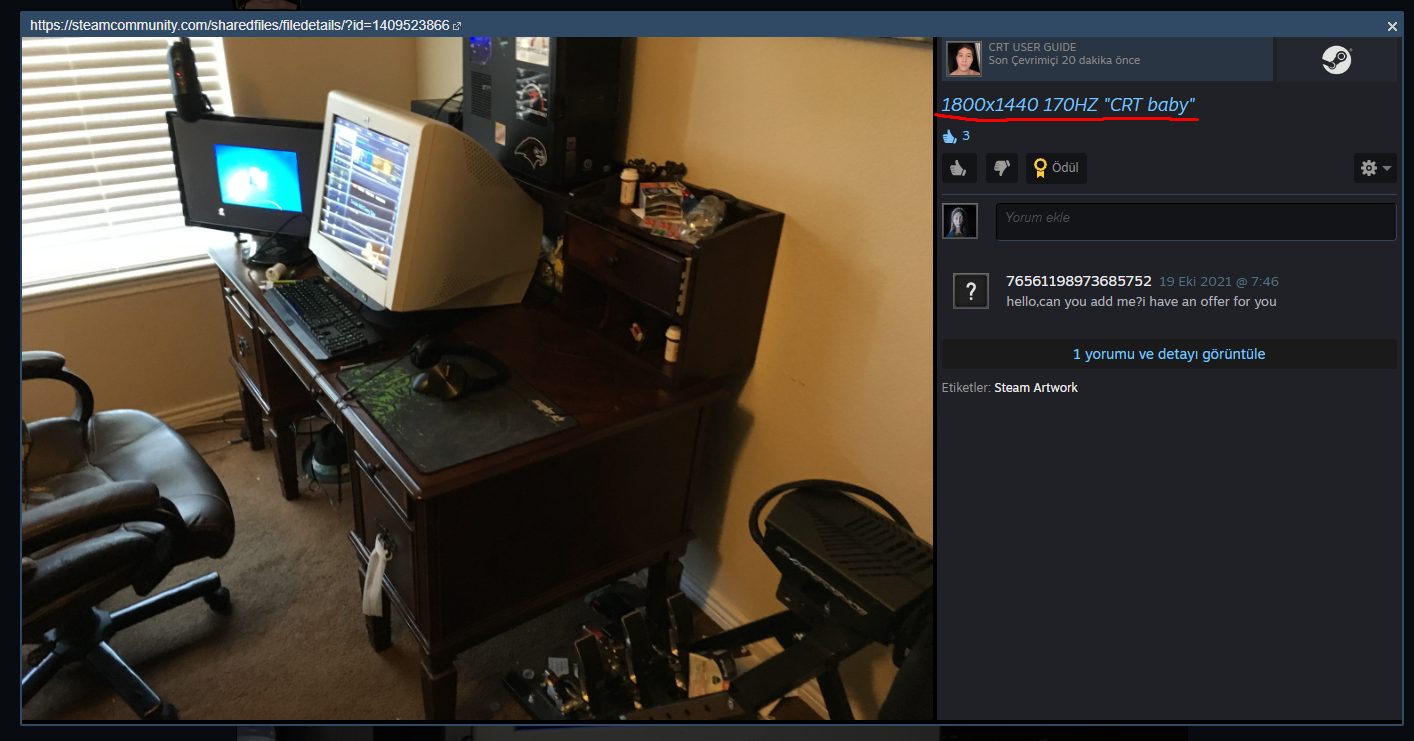

CRT dediğin böyle olur, bu görsel eski bi arkadaşıma ait 1800x1440 çözünürlükte 170HZ CRT kullanıyor işte bu CRT'lerden birine sahip olsaydık o zaman sende nickin'i bu eleman gibi CRT USER yapabilirdin :D

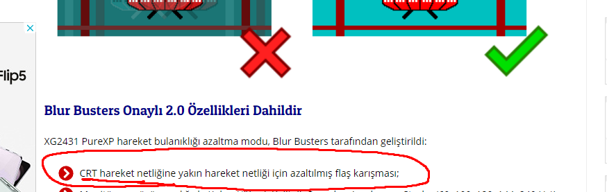

Selamlar arkadaşlar. XG2431 çok fazla güvenilir kanalca incelendi zaten:
İngilizceniz olmasa dahi tepki süresi tablosu aynı buradaki gibi. Bakabilirsiniz. Ayrıca youtube'daki otomatik çeviri özelliğini de kullanabilirsiniz.
Aynı zamanda bu monitör blurbusters onaylı. Blurbusters bu gördüğünüz testleri icat edenler. Bu modelin PureXP+ yazılımını da onlar sağlıyor:
