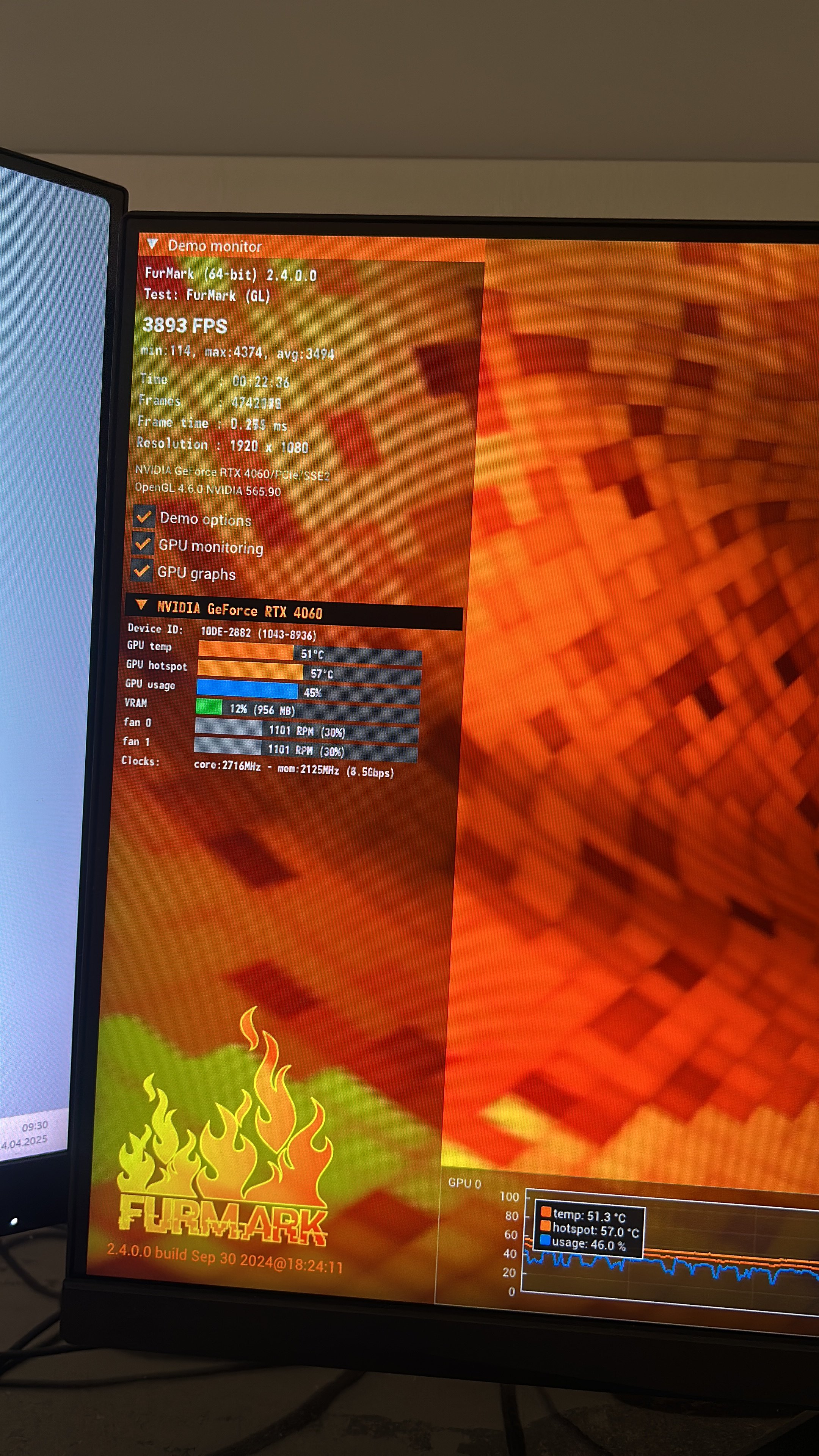

Testi yaptım sonuçlar böyle
Furmarkta görselin calismiyor sanirim O ekran karti ile 130-140 fps alman lazim 3950 değl

Evet ekran kartında bir problem yok geriye tek suçlu ram kalıyor
