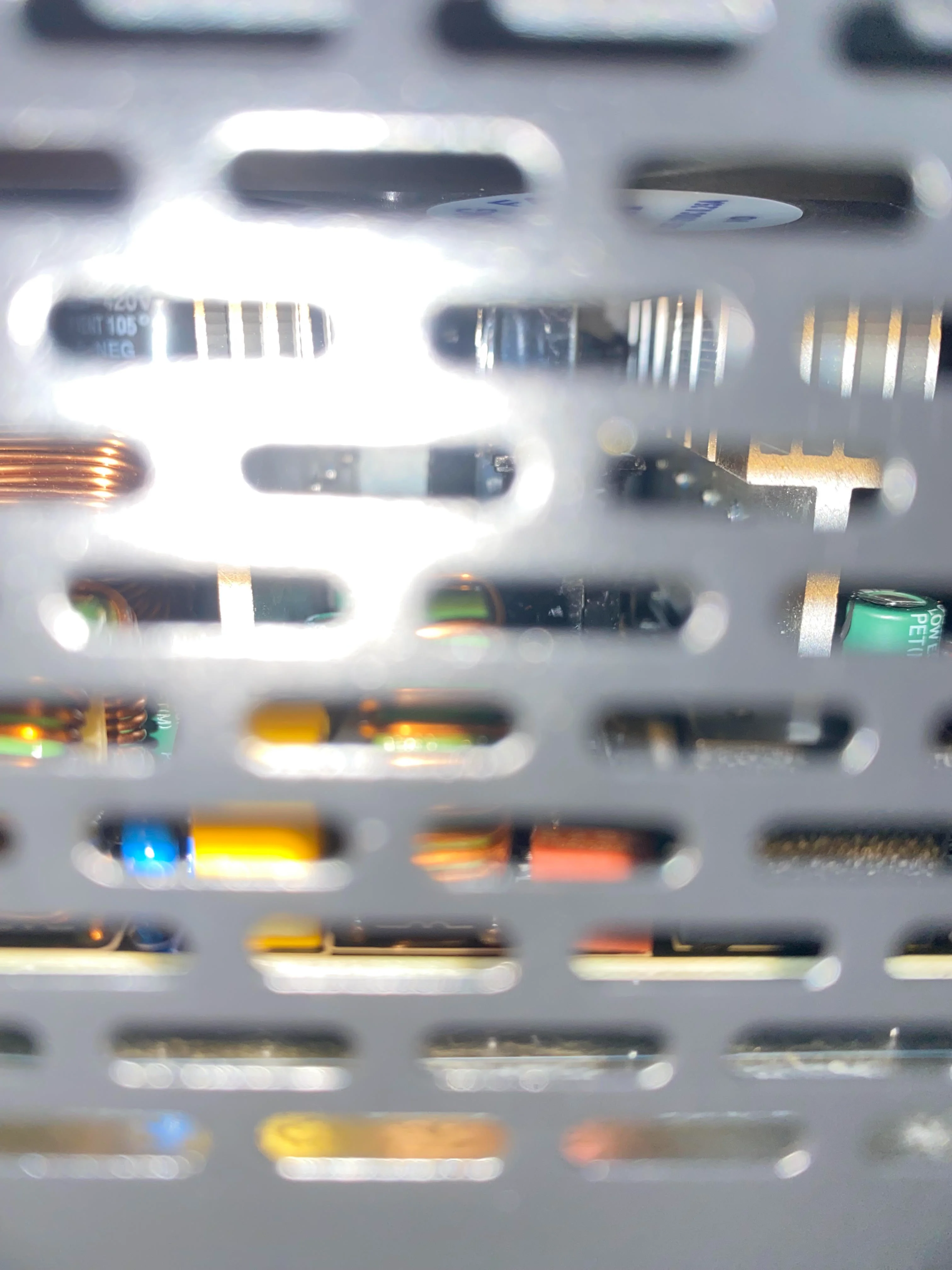

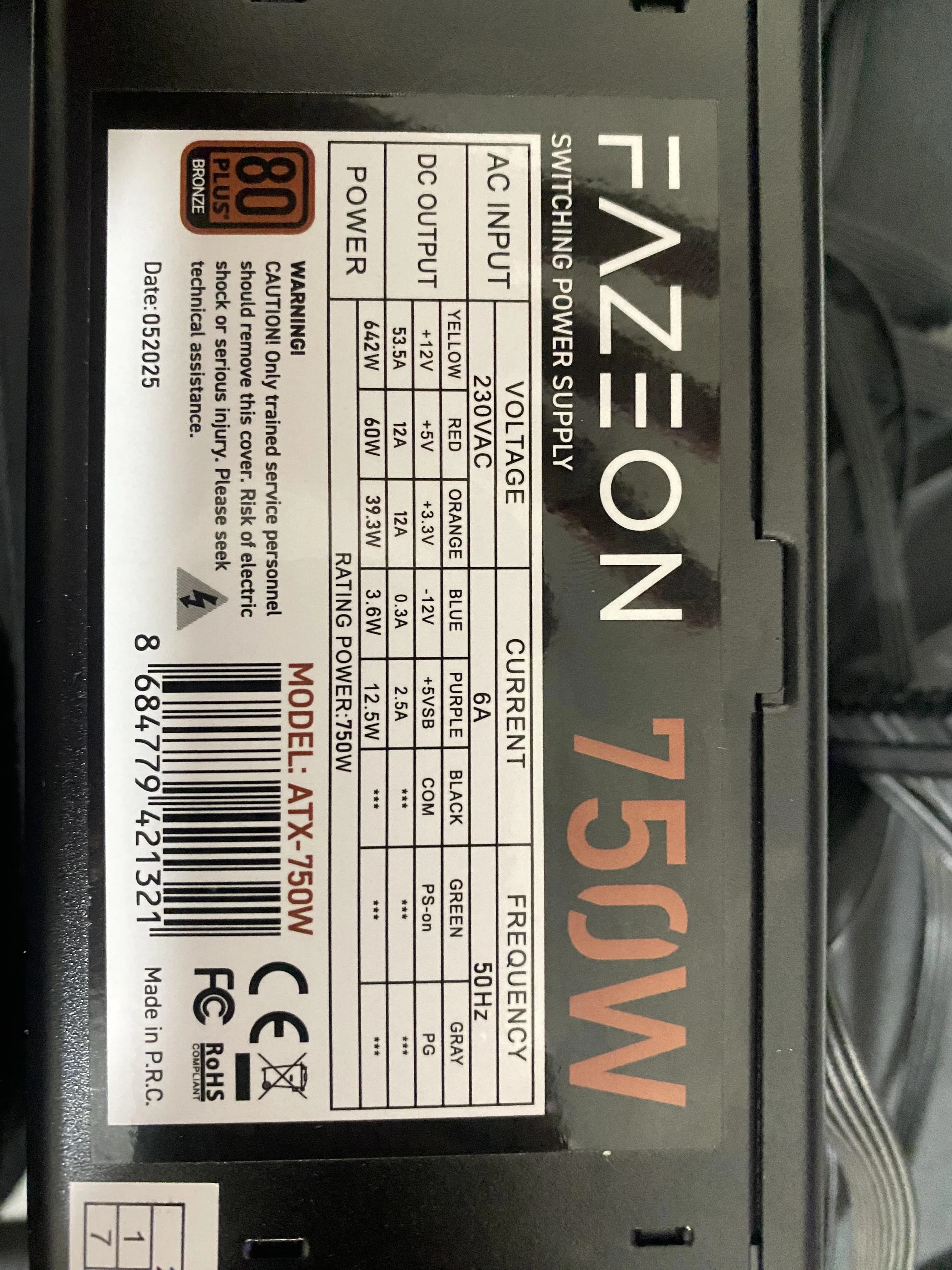

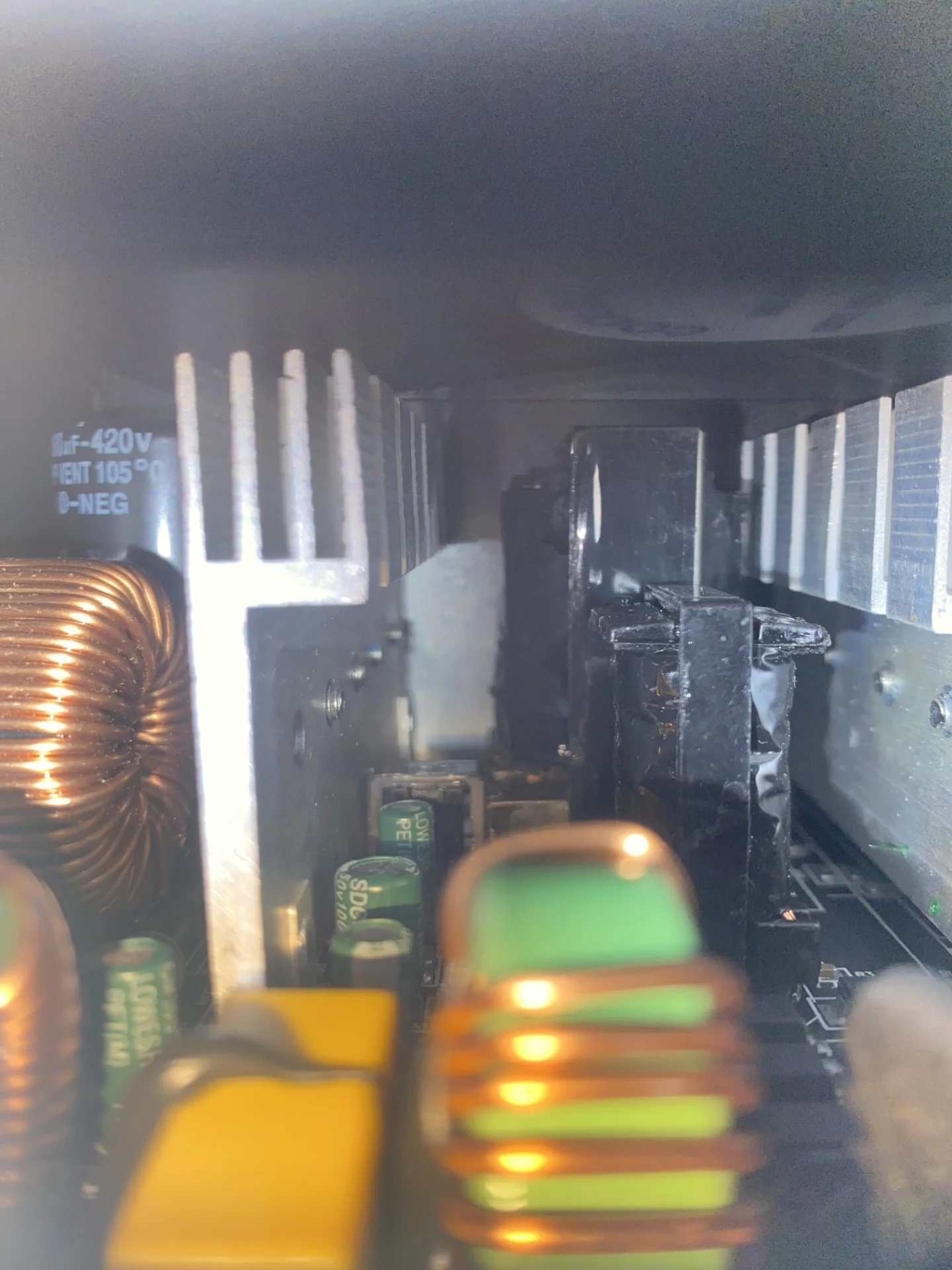

Birkaç gün önce başlıktaki ürünü sipariş ettim ve bugün elime ulaştı. Maalesef ürünle ilgili ciddi kalite sorunlarıyla karşılaştım. PSU’yu incelediğimde, alttaki resimlerde görebileceğiniz gibi kullanılan kondansatörlerin markası CapXon ve değerleri 105°C, 390µF. Biraz araştırma ile bu markanın kalitesiz bir marka olduğunu görmek mümkün. Modern PSU’larda, eğer ürün 750W ise bu gücün tamamı tek kanal +12V üzerinden verilebilir. Ancak bu PSU’da sadece yaklaşık 642W verilebiliyor; kondansatör kalitesi ve bu düşük değer göz önüne alındığında güvenilir olmadığı kanaatine varmak mümkün.

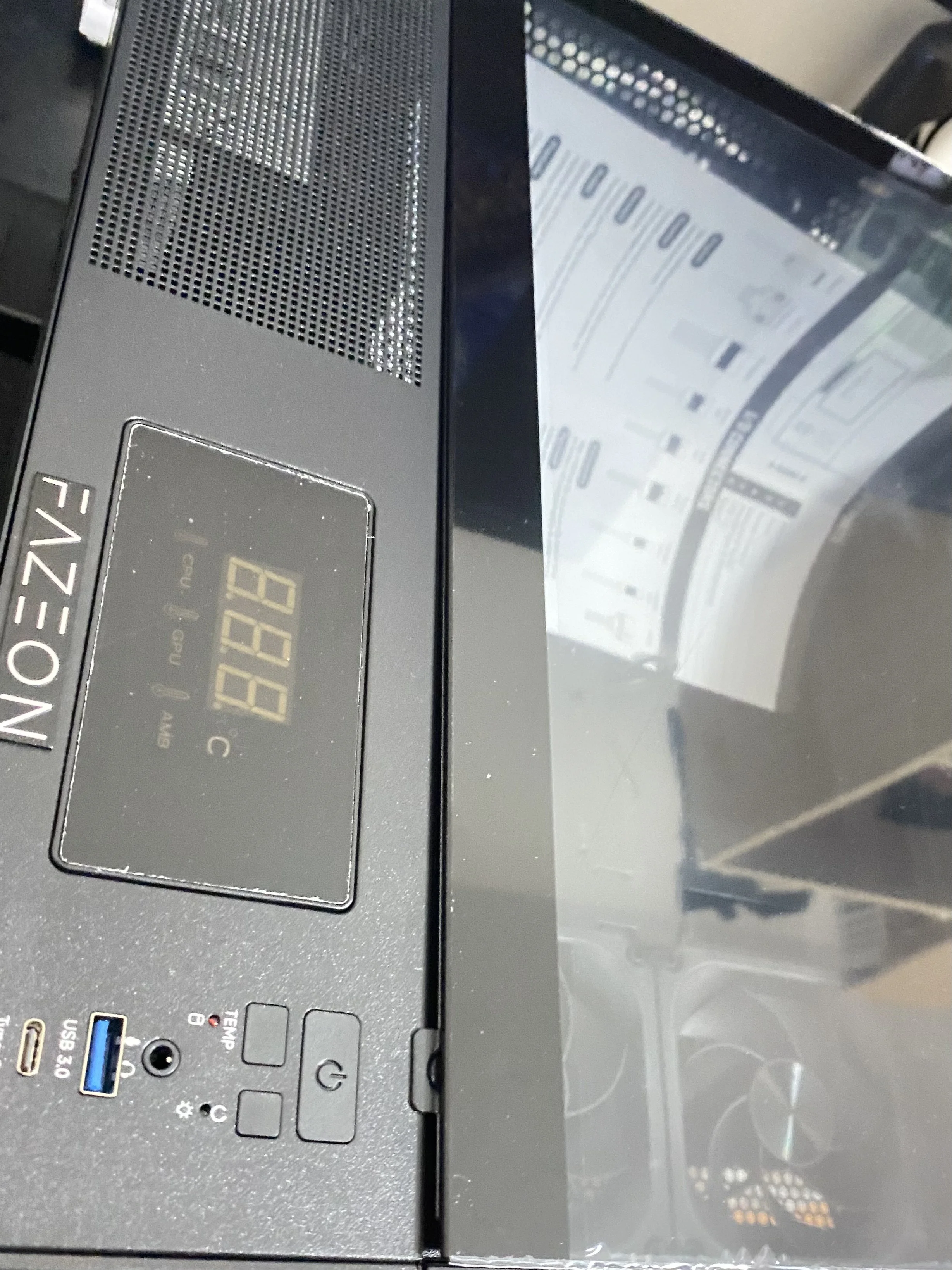

Buna ek olarak, ürün elime ulaştığında yan panelin temperli camının tam olarak oturmadığını fark ettim. Kilit mekanizmasının bir tarafı kasadaki yuvaya değil dışına takılmıştı. Bu durum, ürün üretiminde ve paketlemesinde ciddi bir kontrol eksikliği olduğunu gösteriyor. Neyse ki kargo sırasında kırılmamış; aksi durumda iade süreci büyük sorun yaratabilirdi.

650W modeli bağımsız regülasyonlu ama 12V bobini küçük olduğu için 552W veriyor. Buda öyle olabilir. Gelince bakar.

Kondansatörden dolayı 12v hattında kayıp oluşmaz. Ondan önce bakılması gereken farklı yerler var lakin gördüğüm kadarıyla bulk kapasitör iyi olsada ikincil kısımdaki minik kapasitörler no name bir firmaya ait gibi duruyor.
Keşke biraz daha sağdan fotoğraf alabilseydiniz. En azindan regulasyon çeşidini görürdük. Muhtelemen 650W'lık versiyon ile benzerdir. 12v bobini küçük tutulup DC-DC koymuş olabilirler. Eğer o şekildeyse etiket hilesi oluyor o. Pek de Kalitesizlikten dolayı değil.
PSU'nun double forward topolojide olduğu belli. Zaten gidipte LLC beklemezdim.
Ayrıca capXon markası kötü bir marka değil. Normal giriş seviye bir üreticiler. Msi mag A750GL ve A850GL modellerinde hem bulk kapasitörde hem de filtrelemede yer alıyorlar. En azından chengX markasını görmedik.
Bu arada güç kaynağından her açilış kapanışta "tık" diye bir ses çıkıyor mu? 650W'liķ modelde röle vardı.

Röle sesi geliyor tık diye ve biraz daha sağ kısımın gözüktüğü fotoğraf ekledim ama kasa kutusunda olduğu için şuan başka fotoğraf çekemiyorum. Aklıma takılan kısım şu cevap verdiğiniz bir diğer konuda sistem özelliklerimi yazdım ve A550BN ile çalışıp çalışmayacağını sordum ve çalışacağını söylediniz. Yine de ben bu PSU yu kullanarak 750W a geçmeli miyim? Ürünün dış kasası çok hoşuma gitti ve masa düzenimle mükemmel uyuyor (USB portları vs.) ama genel olarak baktığımda fanların silikonları takılmamış tıkır tıkır ses yapıyor, yine de çözülemeyecek bir sorun gibi görmüyorum birkaç plasik alıp vida yerlerine koyabilirim ama aşağıda linkini bıraktığım ürün gibi bir seçenek varken neden bu ürünü tercih etmeliyim yani en azından bu PSU beni uzun süre idare edecek mi veya A550BN ye göre gerçekten fark yaratacak mı daha iyi mi olacak kötü mü olacak? Neyse kısacası ürünün tasarımı hala çok güzel hala çok beğeniyorum ancak fanlara silikon koyulmaması ve PSU nun verdiği güvensizlik umudumu kırdı.
