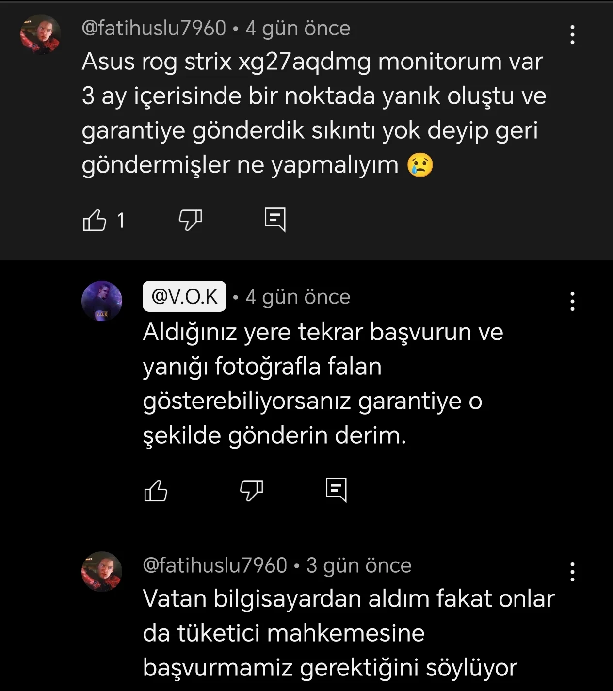

hocam başka bir forumda şöyle bir not bırakılmış
