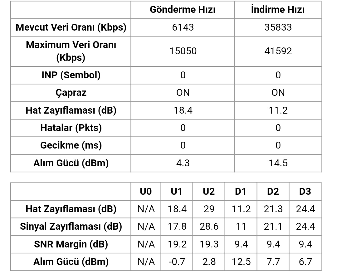

Arkadaşlar hat Değerlerim bu şekilde sizce iyi mi?
snr margin zayıf kalmış. benim idealim 12 ve üstü. 12dB ve üstü sorun yaratması düşük olandır. benimki 26. sağlam yane.
hat zayıflaman var. hat zayıflamasını hattı değiştirmeden kolay yoldan gidermek için g vector destekli bir modem alabilirsin. belki işe yarar.
max. 45mbps alabilirmişisin. mevcut olarak 35mbps paket kullanıyorsun.
türk telekom kıyak yapıyor genelde 24mbps paket ise 25 giriyor 50 ise 51 giriyor hızda kaybı azaltmak için.
bu kadar.

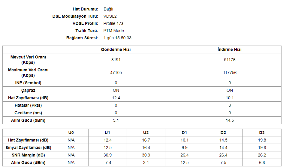

Bunlar da benim değerlerim. 117 dediğine bakma sen niye öyle gösteriyorsa artık. vdsl kablodan 117 mbps aynen kardeşim ketçap mayonez ister misin yanında.
bu kadar.
bu kadar.

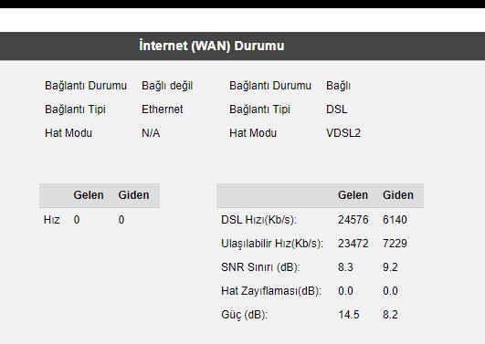

Benim ki nasıl sence iyi mi kötü mü?
maksimum 23mbps destekliyor. hat zayıflaman hiç yok bu güzel. bu sayede 24mbps falan alırsın gibi. onun dışında güzel ya. hat zayıflaması yok.
Benim internet zaten 24mbps. 23 destekliyor derken yani ben bu evde bu alt yapıyla en fazla bunu mu kullanırım atıyorum ilerde 100mbps yapmak istesem olmuyor mu? Bunu mu kast ettin yoksa başka bir şey mi?
100mbps ol maz. anca geliştirilirse olur. o da çooook zor. 23mbps maksimum demişler ama hat zayıflaması hiç olmadığı için 23.4mbps hıza kolayca ulaşılabilir.
