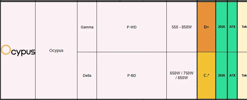

ocypus diye bir şey hocam msi değil ki.Psu'su ne ki göremedim. BNL ise full range olan var TR'de o güzel.
Listemde.

Ocypus aslında bilinen marka da PSU'larıyla yani gram alakam yok. Modeli olsa @yusuf7878 bilir gibi.ocypus diye bir şey hocam msi değil ki.
C- belki.Ocypus aslında bilinen marka da PSU'larıyla yani gram alakam yok. Modeli olsa @yusuf7878 bilir gibi.
Yani bence de maximum o. Pek güven vermedi.C- belki.

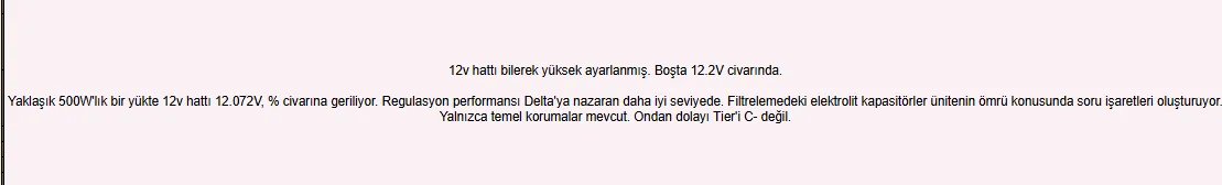

Ben bu modele D+ tier verdim. Yalnızca temel korumaları karşılayabiliyor; C tier'i pek hak edemez.Ocypus aslında bilinen marka da PSU'larıyla yani gram alakam yok. Modeli olsa @yusuf7878 bilir gibi.
Çöp yani. C altı Psu kullanılmaz. Birde hocam yeri değil de Xpy Kyber 750w Gold hangi tierde ? Msi Mag A750GL aradaki fiyat farkına değer mi ?Ben bu modele D+ tier verdim. Yalnızca temel korumaları karşılayabiliyor; C tier'i pek hak edemez.
Bu arada SPL kriterlerine göre değerlendirdiğimizde normalde E tier alması gerekiyor. Ancak nedense C- vermişler. Yani kendi belirledikleri değerlendirme sistemine bile tam olarak uymuyorlar onu anlamadım.
Çöp değil, giriş seviyesi sistemleri çalıştırır. Elektriksel performansında sorun yok. Zaten kullandığı platform çöp değil. Bpab seriside kullanıyor.Çöp yani. C altı Psu kullanılmaz. Birde hocam yeri değil de Xpy Kyber 750w Gold hangi tierde ? Msi Mag A750GL aradaki fiyat farkına değer mi ?
Bir konuma bakar mısınız hocam ?Çöp değil, giriş seviyesi sistemleri çalıştırır. Elektriksel performansında sorun yok. Zaten kullandığı platform çöp değil. Bpab seriside kullanıyor.
Kyber C+, A-GL B-.
İkisininde iç bileşenleri çok vasatın altında kalıyor.
