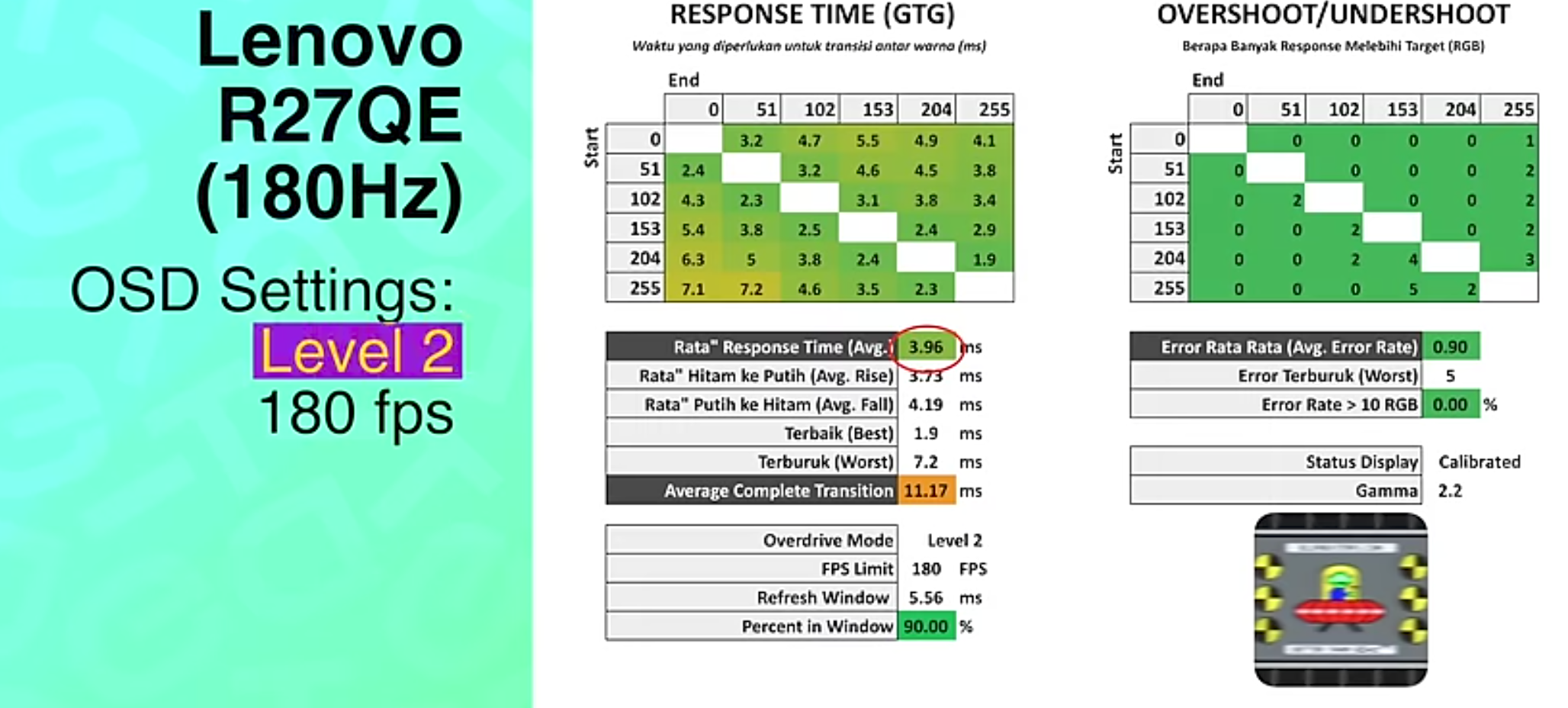

180Hz bir monitör için çok iyi diye cümleye başlayayım.
ÇOK ÖNEMLİ NOT!!!: Overdrive ayarını burada yazdığı gibi Level 2'de kullanın. Sakın daha fazla ya da az yapmayın!!! Diğer overdrive modlarını incelemeyeceğim çünkü çok kötuler gerek yok.
Bilmeyenler için bu tablo monitörün hızını gösteriyor. Ne kadar düşük değer o kadar hızlı monitör. Monitörde belirtttikleri 1ms, 0.5 ms falan bu işte. Daha önce pek çok yazımda belirttim tekrar yazmayacağım. Şurada bir özet yazmıştım mutlaka mutlaka okuyun derim!!!:
Bu linkte belirttiğim üzere bize lazım olan percent in window kısmı. %90 dediği geçiş sürelerinin %90'ı yenileme sıkliğinın içinde demek. Bu da bu renk geçişlerinin %90'ında gözünüzle seçebileceğiniz hatta kamera sistemi ile yakalayabileceğiniz bir ghosting yok/çok az demek. Yani çok çok iyi.
Ama sadece bu önemli değil. Bütün değerler cok hızlı olsa ama birkaç değer yavaş olsa bu da o geçislerde ghostinge neden olabilir ve bariz görebilirsiniz. Burada aşırı bir şey yok. En kötü değer 7.2ms ve 5.55ms'e (1000/180) 2ms uzaklıkta. Testte bilen biri dikkatli bakarsa karanlık renklerde hafif bir ghosting görülür ama günlük kullanımda rahatsız edecek bir şey asla yok. Çok iyi. Her türlü rekabetçi oyunda iyi iş çıkarır.

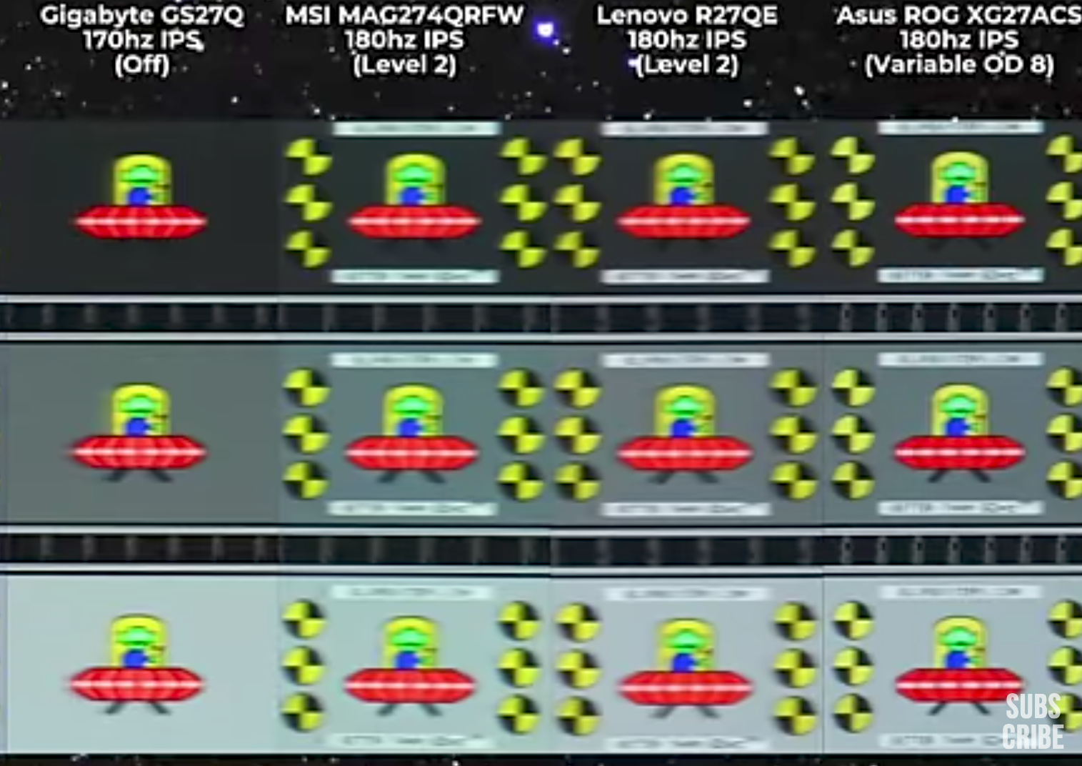

Bu sayılarin gercek hayattaki karşılıği da ghosting testidir. Buyrun bakalım:
Lenovo soldaki 3'ünden daha iyi. Hepsi 170-180Hz oldukları ve yavaş olmadıkları için netlik benzer. Ama Lenovo daha hızlı olduğu için neredeyse arkasında hiç iz gözükmezken Gigabyte ve MSI'da "hafif" ghosting var. Asus ise anlamadığım bir şekilde 180Hz olmasına rağmen bariz daha net. Neden bilmiyorum incelemedim o modeli.
