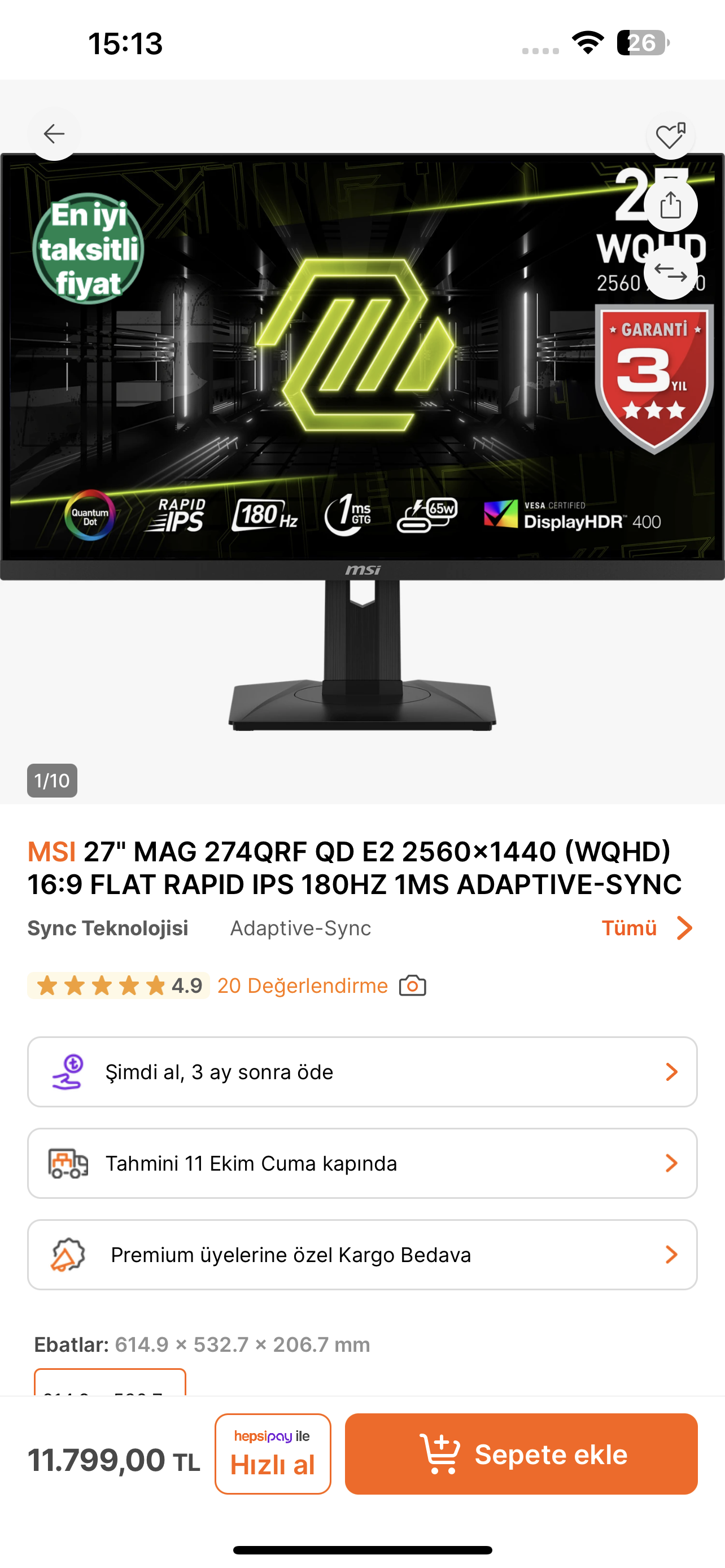

hangisi daha iyi bu mu konudaki mi
    1.9 MB · Hit: 114
MSI 27" G272QPF E2 mı bu mu peki? :D
msı olanı alırsam 7600e gelecek
