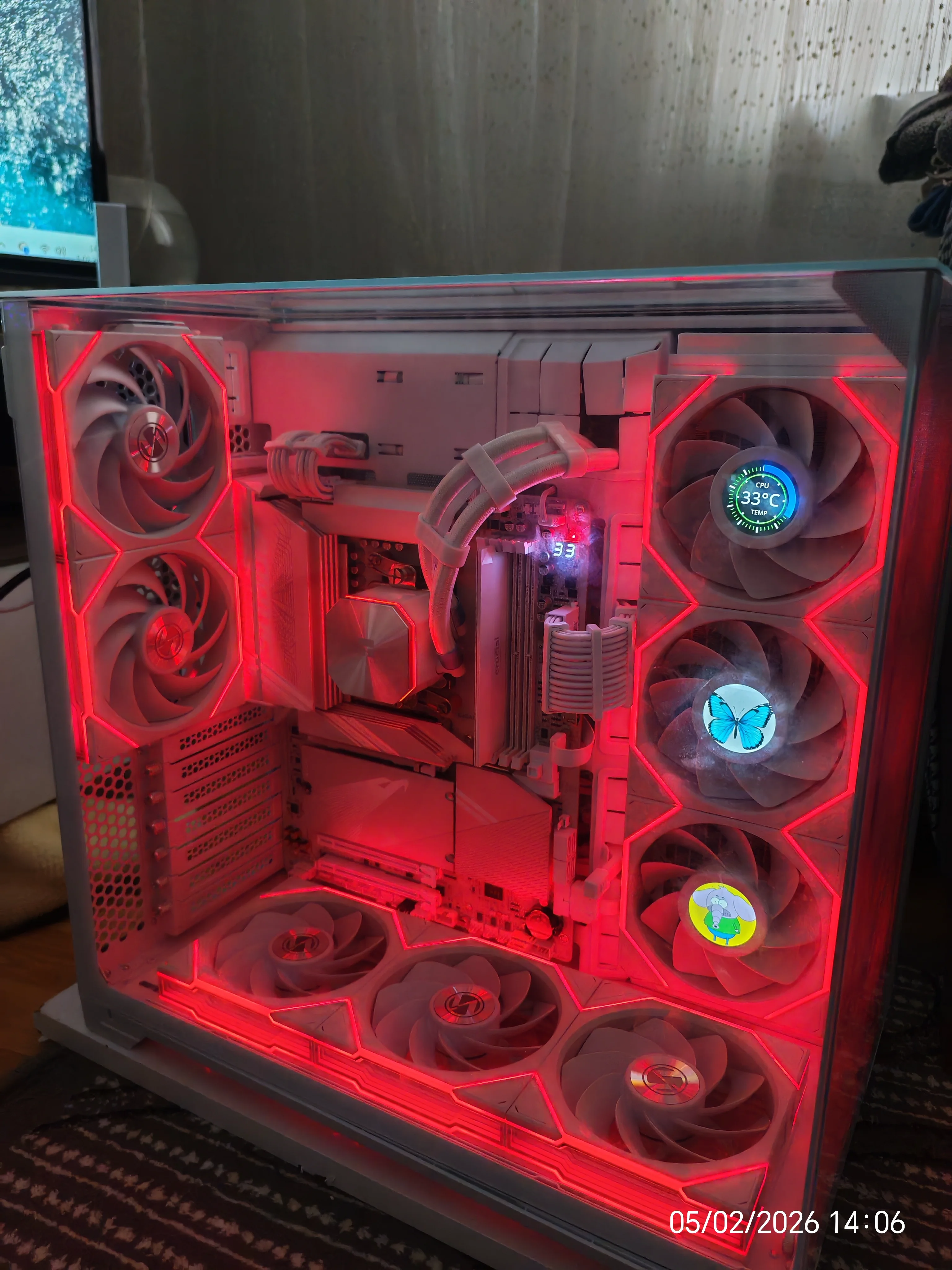

Pull push icin lcd fanlar calismadan suan 33 derecede tutuyor kendi ayarinda fanlar da sesli vs degil normalde 30 31 dereced az önce kombi actim ondan 33 olabilir 😆 iyi aio oneririm

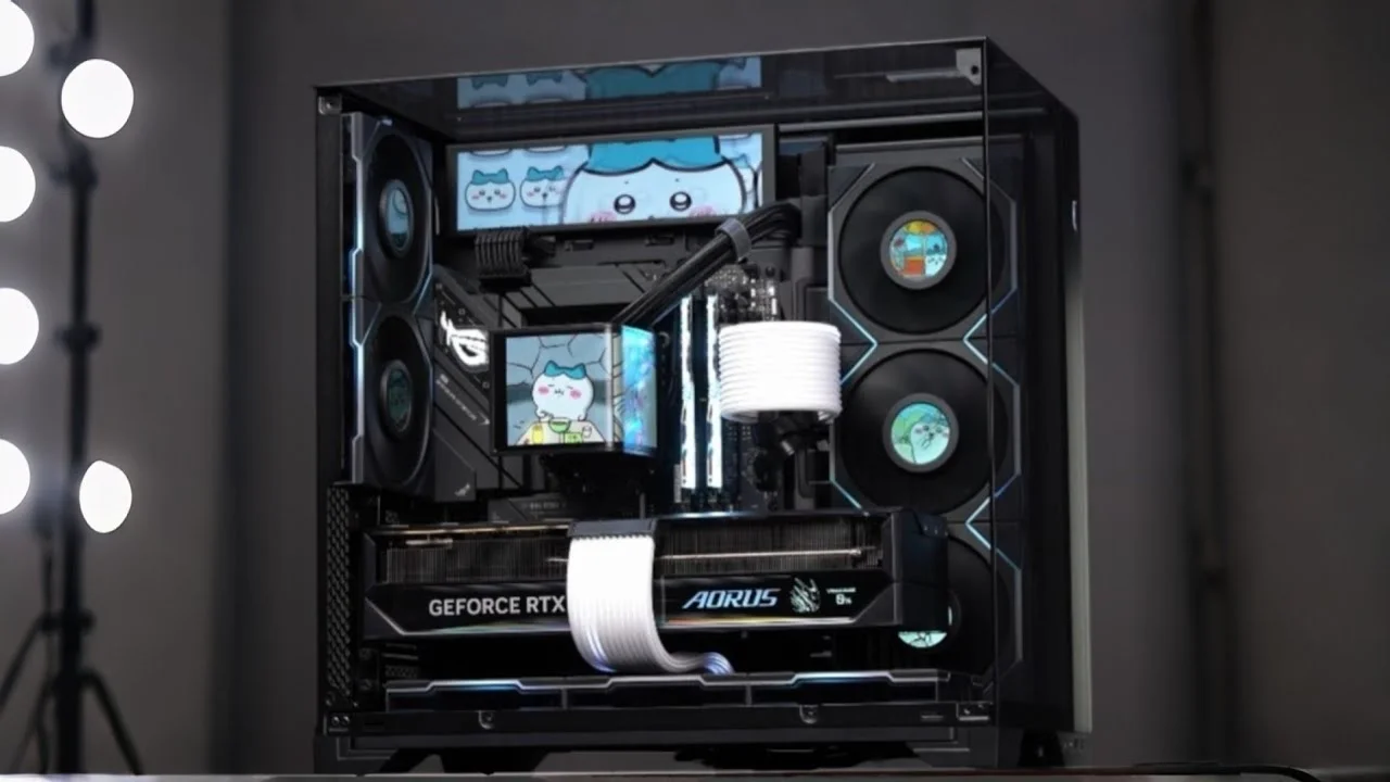

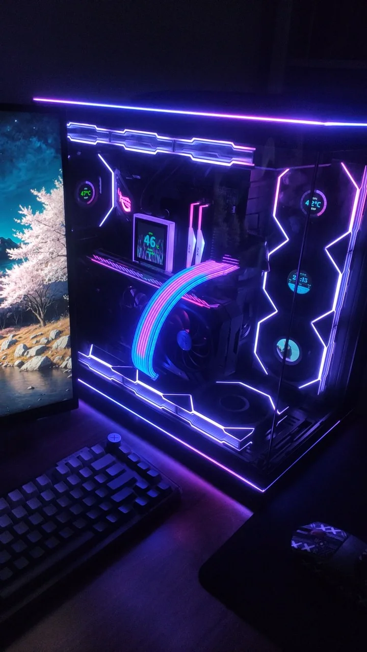

Alıntıyı görüntüleHerkese merhaba, görseldeki gibi bi setup toplamak istiyorum.
Elimde;
-Aorus 5070ti master
-R7 7800x3d
-Msi Mag b850m mortar ana kart
-Kingston 16x2 cl30 ram
-psu msi mag 750w mevcut (kasaya uymazsa değiştirebilirim)
Lian li o11
Lian li sıvı soğutma
Lian li fan
Bu sistemde 6 reverse 2 egsoz fan soğutma konusunda yeterli olacak mıdır?
Şimdiden teşekkürler.
6 reverse (intake), 2 düz(egzoz) olarak evet. Lian Li SL ve TL fanlar arasında iki fark var, TL'in sağ ve solu iki ayrı kontrol edilebiliyor, yani aynı anda sağ ı mabi solu kırmızı veya sağ rainbow, sol statik gibi rgb modlarını kullanabilirsin. İkincisi TL'in CFM(airflow-oynatılan hava) ve Static Pressure'ı(elini fana getirdiğinde eline karşı hissettiğin direncin mesafesi radyatörlerde bu özelliğin yüksek olması tercih edilir) genellike daha yüksek.
Aio olarak Hydroshift II S öneririm ama L curved istiyorsan Lian Li'nin şu an yok bir ancak 6 aya çıkar gibi. Bu yüzden başka marka yönelebilirsiniz, TRYX veya Thermalright gibi, performans kıyaslamasını bir köşeye koyarsak, bu sizin fanları ayrı bir uygulamayla, aio ekranını ayrı bir uygulamayla kullanmanıza sebep olucaktır. Bu da ekosistem mantığına aykırı.
En son hatırladığım kadarıyla fansız aioyu alıp sonra fanları takmak, fanlı aio almaktan biraz daha pahalıya geliyor, o yüzden fanlı almanı öneririm ama evet fanları sonradan takabilirsin.
Üste radyatör koyman daha doğru olur, sağ yan taraf intake olunca radyatörün sıcağı içeri giriyor, pull push yaptıkları için demiyorum ama bana saçma geliyor bense hep bu kasa bende olsa arkayı intake yapsammı diye düşünmüşümdür ama o zamanda vrm etrafı arasındaki sıcaklık mı dağılmaz 🤔 radyatör üste koymak kurtarır.

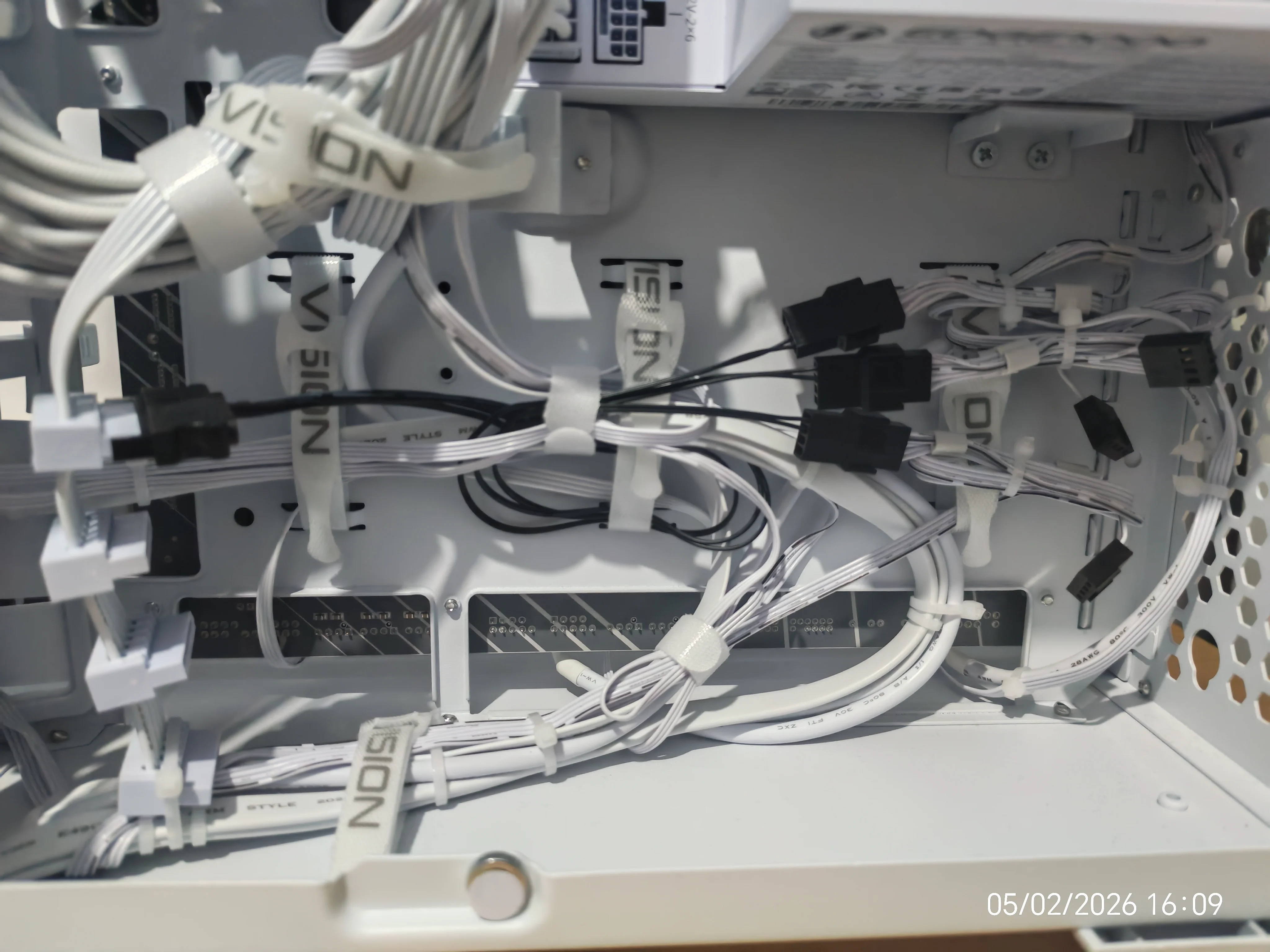

Bu videonun ilkini de ikincisini de inceledim izledim tüm usb girislerine vs her seyi dikkatle izledim.
Fanlarin bozulma sebebi gerekli güc beslemesi olmamamasiydi.
Bu fanları anakarta takiyorsan iki sorun var.
4pin pwm den ekstra cikan 2 pin pwm daha var onu da anakarta guc yetersizse baglamak zorundasiniz hem kilavuzda hem lian li yt kanalinda var videosu. Ama recep bey sanirim sadece 4 pin pwmleri takmisti anakarta. Bu yetersiz guc demek. Ayni zamanda 4 pin pwm ile anakarttaki bilgiye göre dönmeye calisan fanlara bide yazilimla pwm disinda kablosuz mudahale edip komut vermeye calismis oluyorlar fanlar bu sebeple sapitiyor.

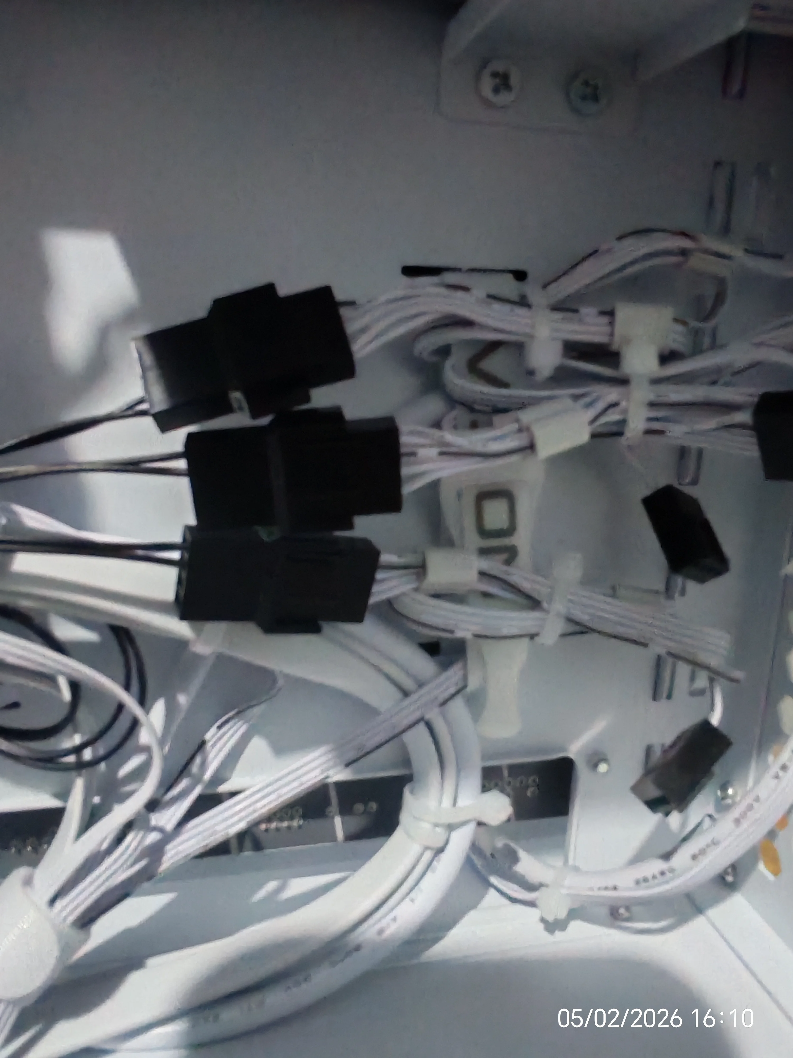

Bunun en basit cozumu tum fanlara alici kutusundan cikan sta ile guc vermek. Fotografta goruldugu gibi. Diger turlu yeterli guc alamayabiliyorlar. Satadan baglayinca ilk acilista fanlar beyaz ve tam guc calisiyor. L connect 3 ile sorunsuz ayarlaniyor. Videoada fanlarin bozulma sebebi FANLARI ANAKARTA BAGLAMALARİDİR.
Ayrica recep bey yine videoda bu "anakart cok iyi yetersiz guc vermesi imkansiz sorun fanlarda. Az guc varda az calisir cok guc varsa sorun olur " gibi bi ifade kullaniyor. Nasil ki psu gucu yetersiz olunca sistem duzgun calismaz kapanir sapitirsa fanlar da ondan bozuluyor dogru voltajda calisamiyor(voltaj terimini dogru kullanmamis olabilirim ama anladiniz.)
Benim sadece kendi aio fanlarim pwm ile cpu fana bagli. Onlar da lian li degil zaten. Ekosistemden bagimsiz.
Lian li fanlarin hicbiri anakarta bagli degil. Uxun anlattim kusura bakmayin

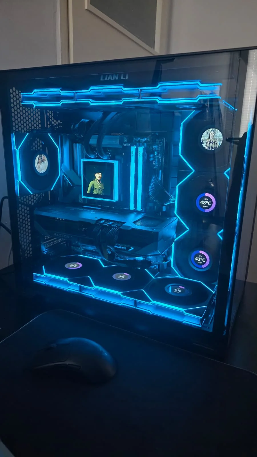

Yorumların çoğu olumsuzlukla dolu fakat ben katılmıyorum. Bende lian li eko sistem kullanıyorum ve doğru kablolama yaparsanız on numara serin tutuyor. İlk kurduğumda bir kaç sorun yaşadım evet fakat lian li discord grubunda o kadar yardımcı oldular ki. Üstelik adresimi isteyip ücretsiz yeni kontrolcü bile gönderdiler. Sıvı soğutucu olarak Lian Li HydroShift II LCD-S 360TL kullanıyorum ve pompa sesi vs almıyorum. Bf6 oynuyorum genelde gpu sıcaklığı 60 işlemci sıcaklığı 68 derecenin üzerini hiç görmedim. bu arada tek egzoz kullanıyorum.
