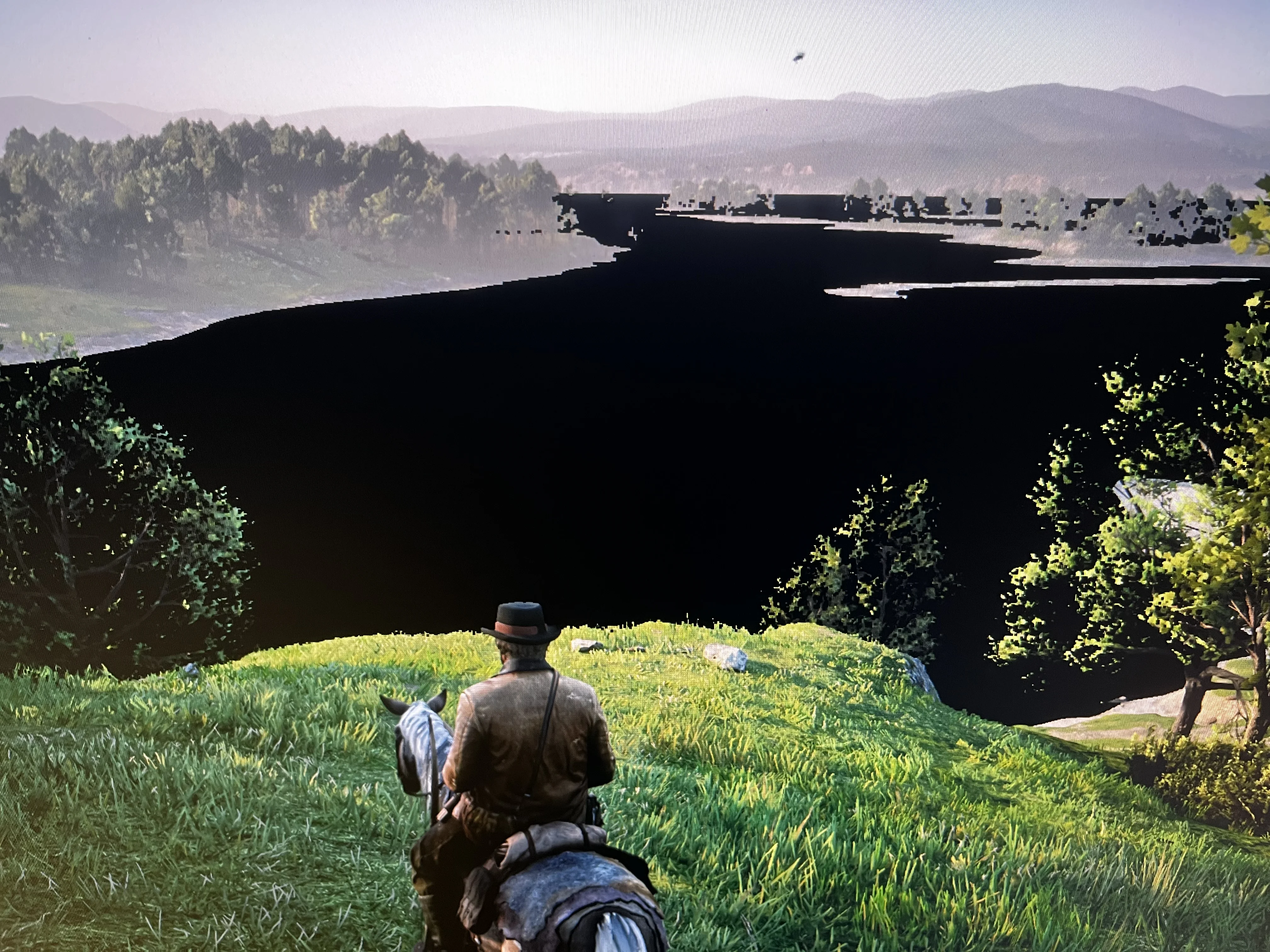

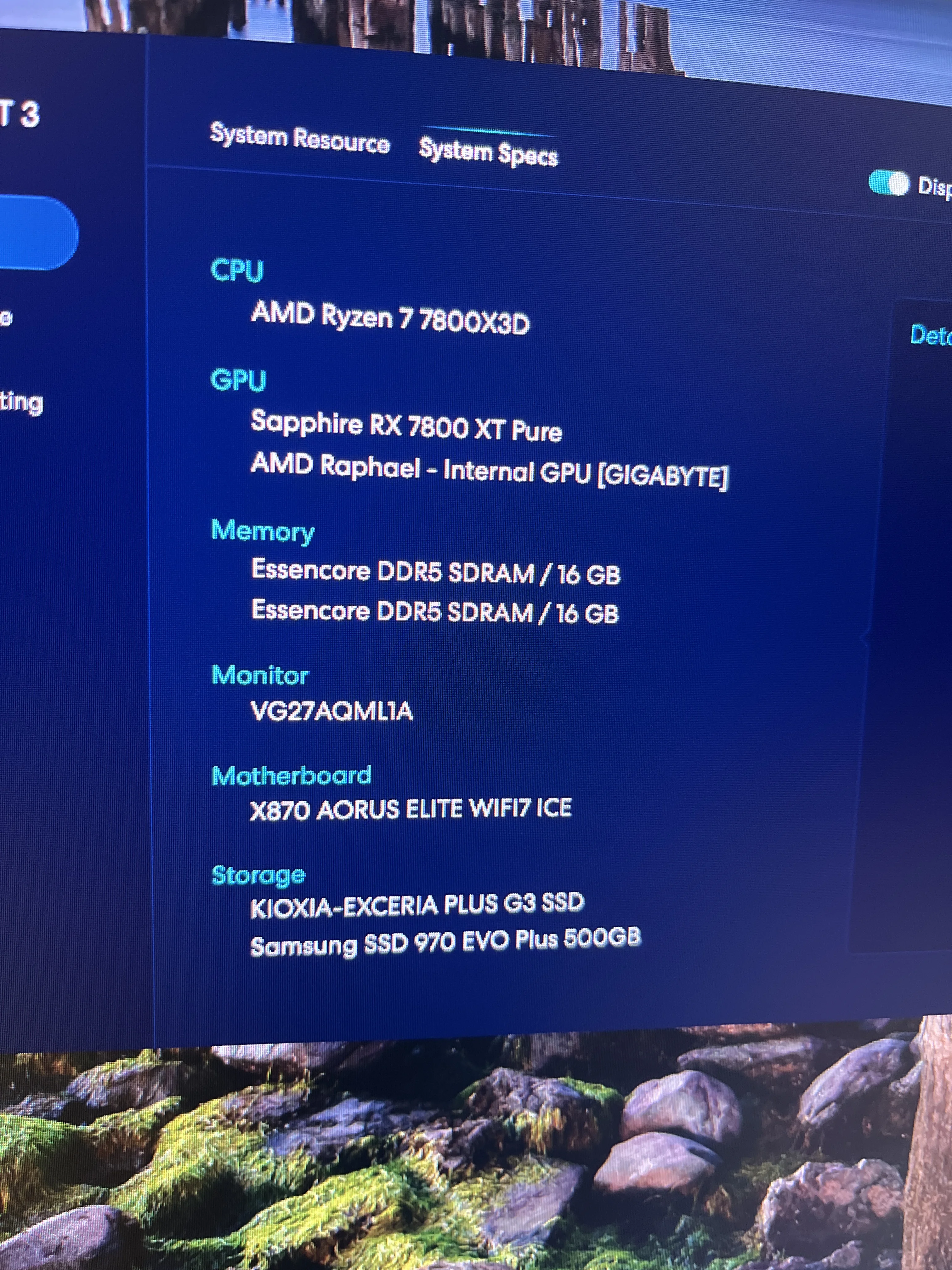

Sistem bilgilerim bu şekilde War Thunder da oluyordu tamam dedim oyun bozuk felanda rdr2 dede dondu sebebi ne olabilir 2 aydır böyle bir yaşamıyordum daha yeni yeni başladı amd driver güncellemesi etkili olabilir mi?

Hiç düşünmeden driverın eski sürümünü yükle, bence ondan dolayıdır. Değilse de çözümlemek için biyerden başlamış olursun.

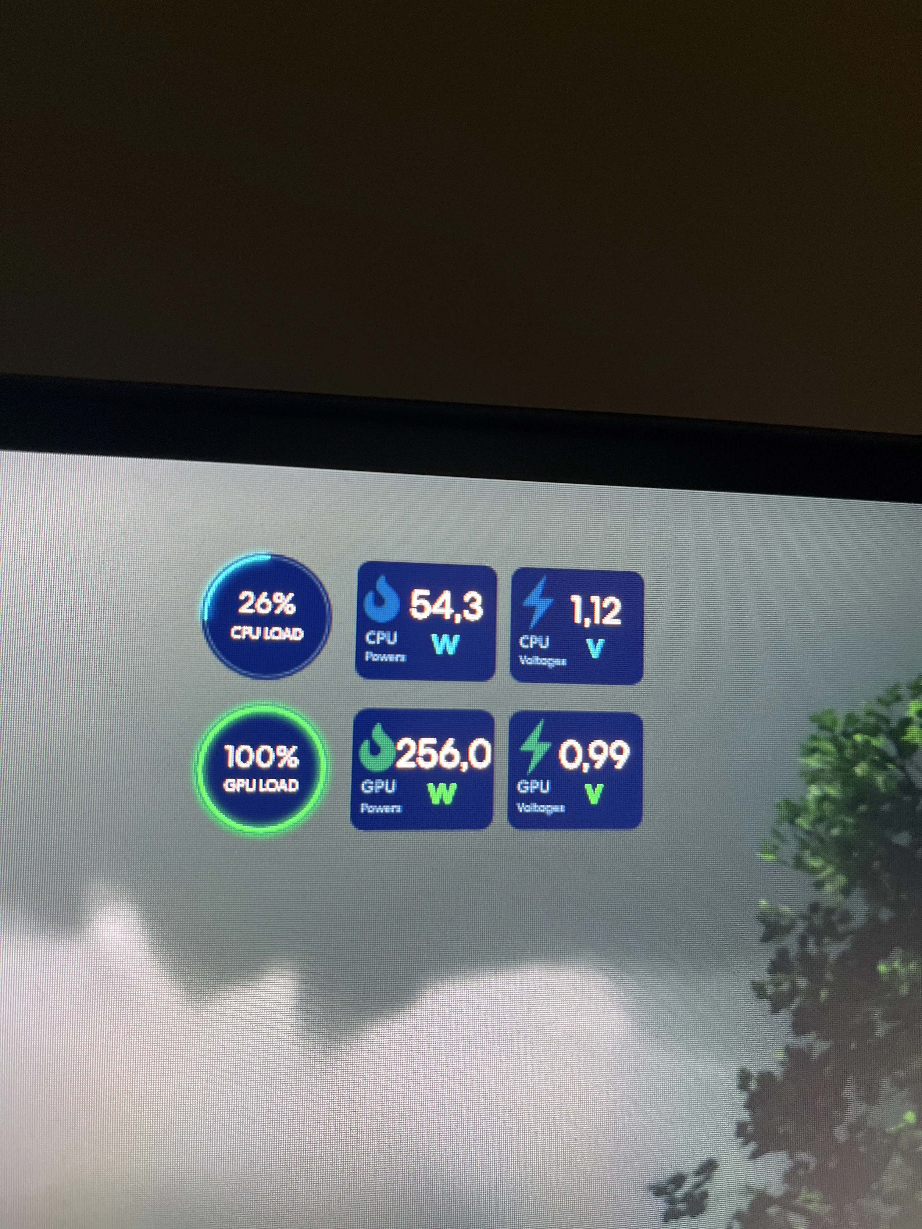

Wat ve yük kullanım durumları böyle

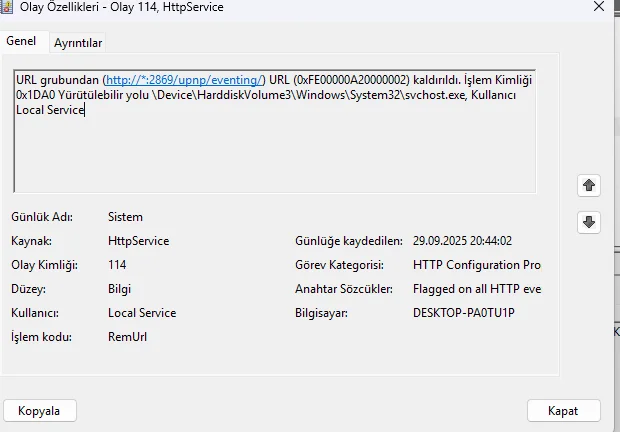

Olay günlüğünde ne yazıyor hocam donduktan sonra?
yani bilmiyorum şuan bakıcam bu sistemle böyle donma sorunu yaşamak bilmiyorum üzüyor biraz
RDR2 sanırsam oyun? Normal duruyor. Hatta işlemci benim işlemciden 10w felan fazla çekiyor. Eve gidince kontrol ederim. Bu arada o verileri hangi uygulama ile görüyorsun hocam?
Lian li hydroshift in kendi uygulaması normalde Ram MHz i felanda varda kapattım ben onları

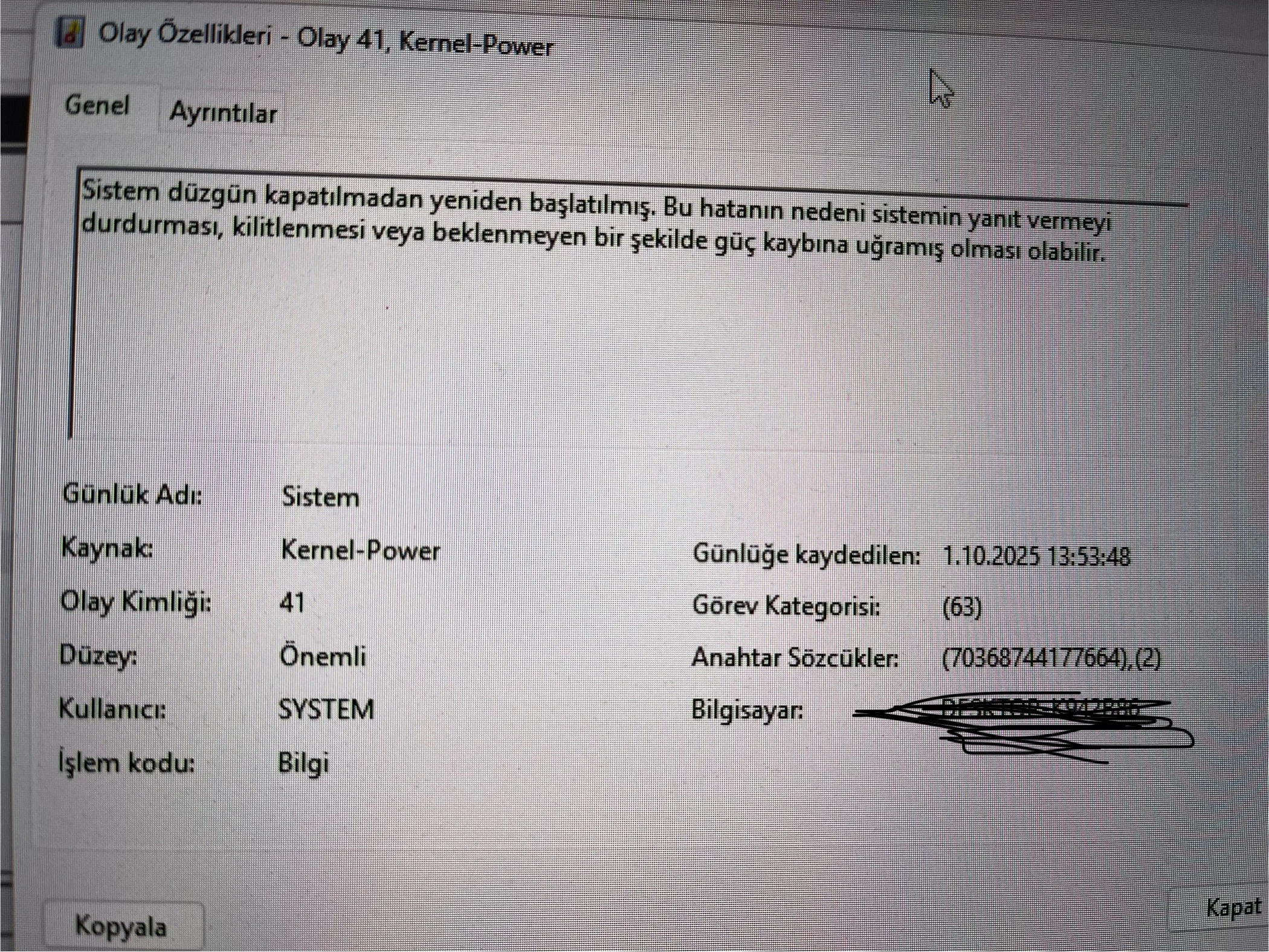

13.53.48 de kernel power yemişim

Bilgisayarı aldığım günden beridir kernel pnp yiyor muşum oysaki nedir bu kernel de sürekli hata veriyor hocam sadece gün 29 hata var 1si önemli kernel Power
Kernel png kernel boot
Valla hiçbir bilgim yok bende sana sorcaktım one ki diye.

Geçmiş olsun, öncelikle herhangi bir OC ayar yaptıysan onları varsayılana çek, işe yaramazsa alternatif bir psu bulup onu test et.
Ekran kartı oc ayarlarım yüzünden benzeri problem yaşamıştım (pc çalışmaya devam ediyor ses var ancak görüntü donup kalıyordu, pc resetlemedikçe düzelmiyordu), ayarları düşürdüm ve problem çözüldü.
