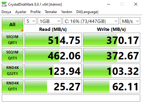

Herkese selam dostlar, bugün sizlerle birlikte geçtiğimiz günlerde satın aldığım forumda bolca önerilen Patriot markasının Burst modelli 480 GB'lık SSD'sini inceleyeceğiz. Dostlar incelemeye başlamadan önce SSD'nin yapısal özelliklerini değil de son kullanıcı olarak performansını inceleyeceğiz sebebi ise SSD'nin yapısından anlamamam. Bu bağlamda @keremcnsz24 daha açık bilgiler verebilir diye düşünüyorum. Lafı daha da uzatmadan incelemeye geçiyorum.

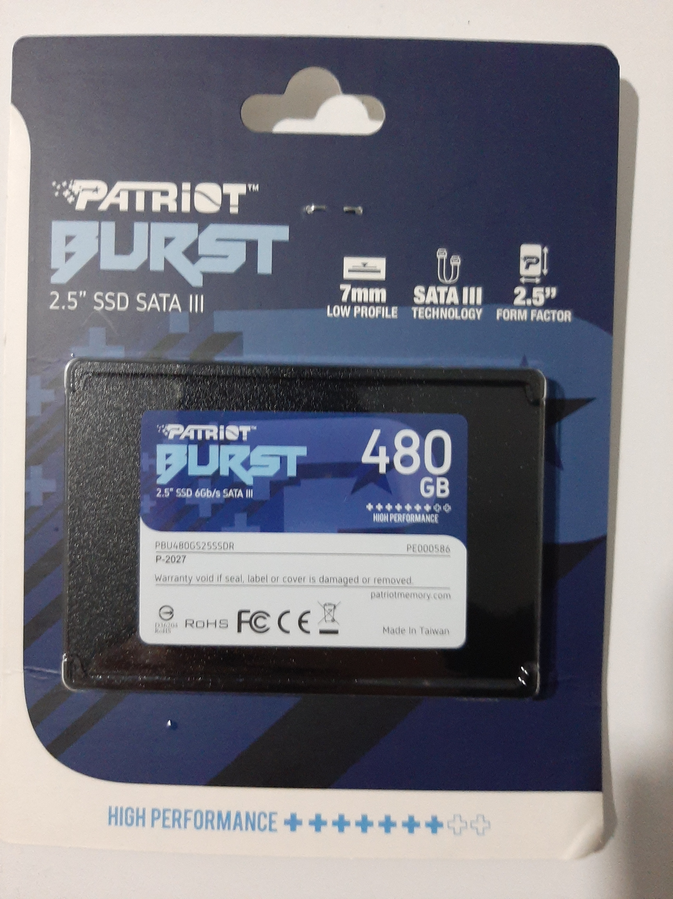

Kutu İçeriği:
İlk olarak cihazın kutu içeriğinden bahsedeceğim. Ürün sade bir kuru içeriğiyle geliyor. Ürünün içerisinden SSD'mizin kendisi, garanti belgesi, faturası ve kullanma kılavuzu çıkıyor. Ürünün kutu içindeki görünüşü:
Ürünün Dış Görünüşü:
Bunun önemi olduğunu düşünmüyorum fakat yine de değinmek istedim. Ürün tamamen plastik bir dış kaplamayla geliyor. Ürün 7 mm kalınlığa sahip. Beğenmediğim nokta olarak ise yanlardaki vida deliklerine rahat bir şekilde 2.5" kızağa oturtamamam olarak gösterebilirim.

Dostlar öncelikle bu testi tek sefer değil birkaç kere yineledim ve buna istinaden bu yorumları bulunuyorum. Öncelikle diskimiz bize 560 Mb/saniye bir okuma hızı ve 540 Mb/saniye bir yazma hızı vaat ediyor. Fakat ben yaklaşık 3-4 sefer tekrar ettim testi ve ortalama olarak hep 510-520 Mb/saniye bir okuma hızı ve 370 Mb/saniye bir yazma hızı aldım. Bu testler sırasında sadece Crystal DiskMark uygulaması açıktı. tabii ki bunlar ortalama değerler. Öğrendiğim kadarıyla vaat edilen hızlar ATTO DiskMark'a göre bu nedenle ATTO DiskMark sonuçarını da ekledim. Crystal DiskMark Okuma-Yazma Değerleri:

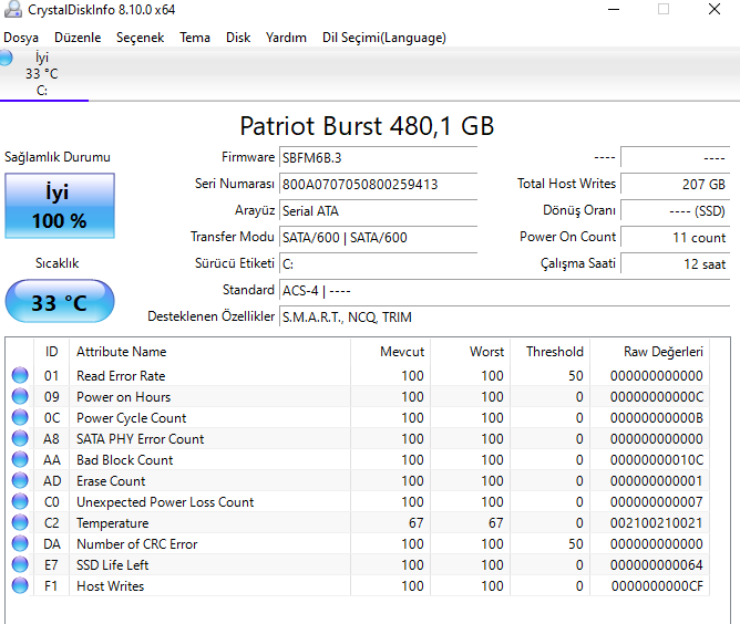

Öncelikle burayı da 3-4 sefer kontrol edip bu verilere ulaştığımı söylemek istiyorum. Sıcaklık hakkında Crystal DiskInfo uygulamasından elde ettiğim verileri paylaşacağım. Dediğim gibi 3-4 sefer kontrol ettim ve bunların hepsi oyun oynadıktan hemen sonraydı. Yaptığım bu testler sonucunda 40 derece Celcius'un üstüne çıktığını hiç görmedim. Crystal DiskInfo verilerim:
