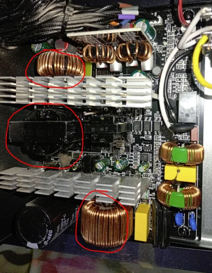

Zararı olmaz eğer Coil whine ise. Bobinlerden geliyor.
Bu senin PSU'nun içi olması lazım. Şu 3'ü ana sorumlular.
Eğer eski coil whine yapan bir PSU bulursam sıcak silikon metodunu bizzat deneyeceğim :D
Silikon olmaz. Oralar 70 80 dereceye kadar çıkabiliyor. Sıcak silikon bir süre sonra erir. Reçine gibi bir şeyin kullanılması lazım. Ki bunuda aşırıya kaçmamak lazım. Bobinin etrafı ne kadar kapanırsa ısıyı atması o kadar zorlaşır.
