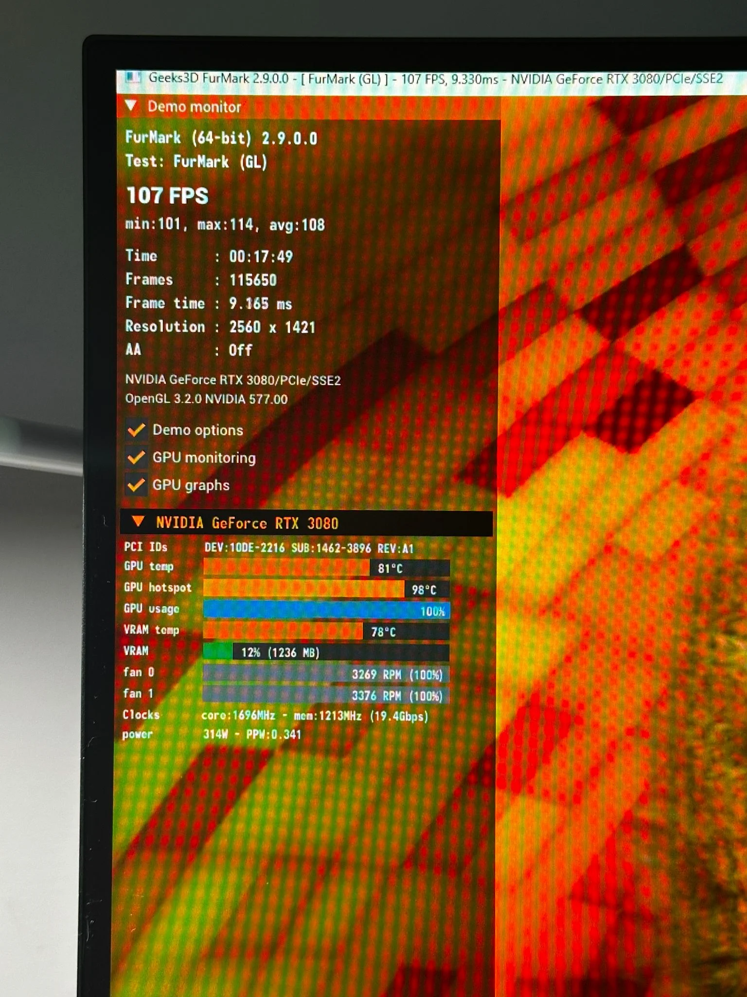

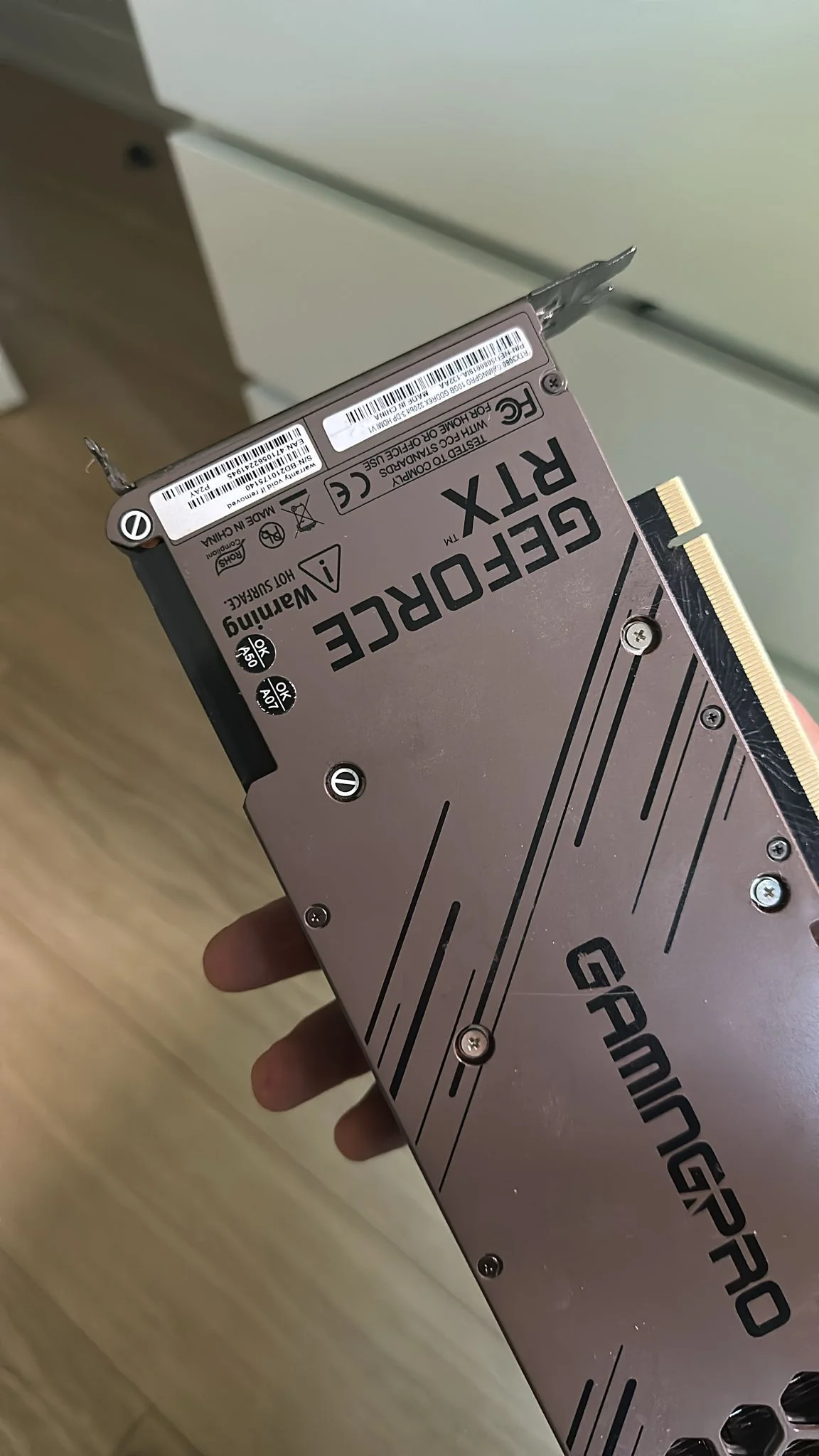

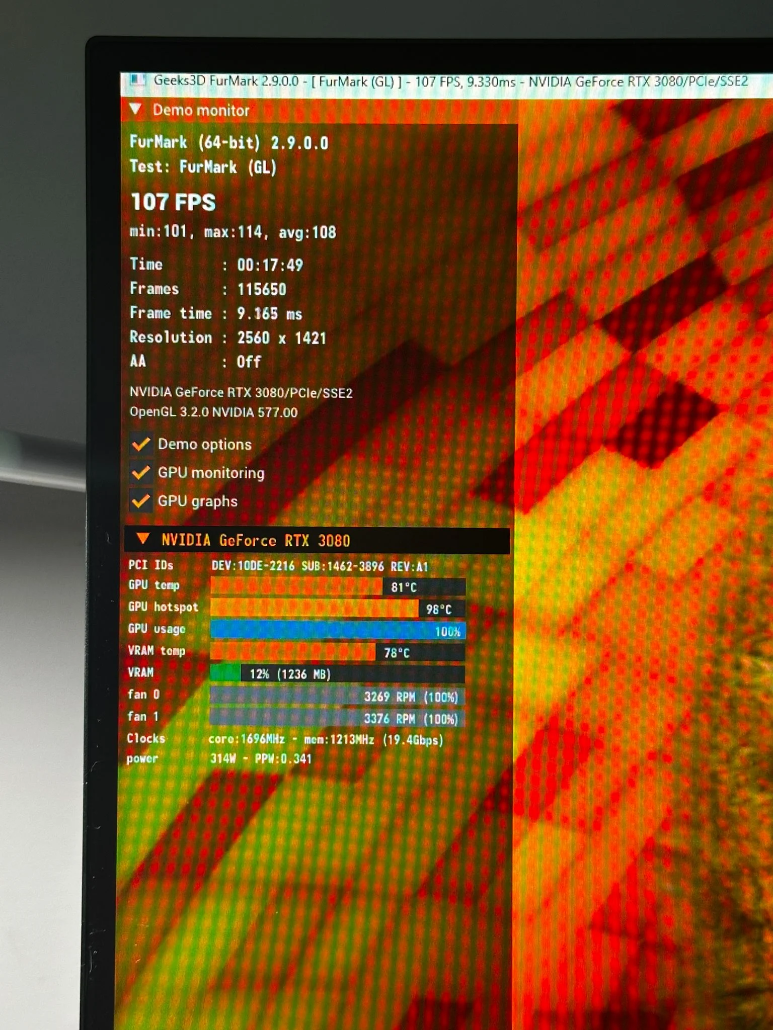

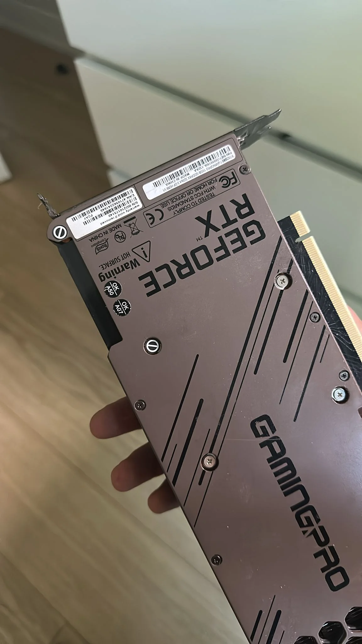

Herkese merhaba 2.el rtx 3080 alıcam fiyatı 10.5k haftaya almayı düşünüyorum kartın değerleri 2k da aşağıda ki gibi pek bir bilgim olmadığı için konu açtım sizce iyi midir alınır mı?

Bı tık fazla ama acilen değişmesine gerek yok bir süre daha sorun çıkarmadan idare eder

Aıcaklıklar fazla normalde 75 ile 70 derece arası olmalı. Buda termal macunun işlevini yitirdiği anlamına gelir termal macun değişimi yaptığınız zaman sorunsuzca kullanırsınız. Yani kartın içini açmanız lazım

fanlar yuzde yuz donuyor. termal macunun yenilenmesi gerek. vram sicakligina bakacak olursak termal pad almaya gerek yok.

Furmark testinin farklı modları var siz gl modunda kullan mış sınız tam performansı al Mak için VK modunda testi yapmanız lazım birde furmark testinde aldığı düşük FPS değerleri oyun performansını pek etkilemez
Genelde furmark testi sıcaklık kontrolü için kullanılır

rtx haricinde 2 kartta birbirlerine performans olarak denkler diyebiliriz. rtx 3080 10gb ise 6800xt tercih etmek daha iyi olur. 12 ise kartin temizligine gore karar verilebilir. siz 6800xt nin furmark sonucunu alinca yine buradan alintilarsaniz sevinirim. testin en az 10 dakika olmasi lazim.
