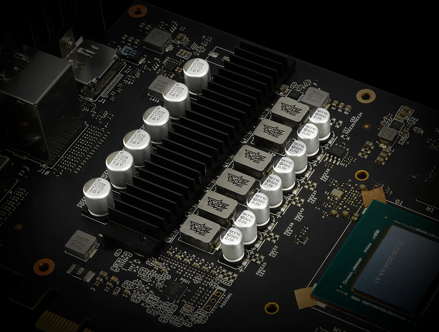

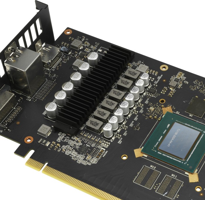

Gelelim Asus Dual RTX 2060 OC grafik kartımızın PCB ve iç yapısına. İnternette çok araştırdım ancak daha önceki incelediğim konulardaki gibi açık ve tam görünen bir açık PCB fotoğrafı bulamadım.
Bulabildiğim bu iki fotoğrafa baktığımızda daha önce incelemiş olduğum Palit RTX 2060 ekran kartındaki dizayndan daha iyi durduğu görülüyor.

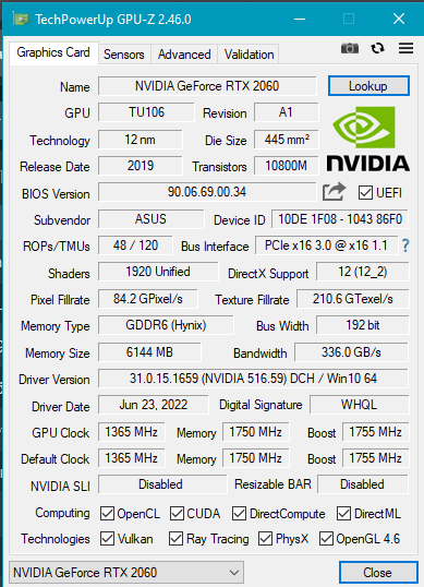

GPU-Z programı ile kart bilgileri

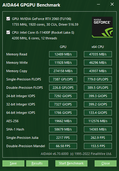

AIDA64 ile Asus Dual RTX 2060 Benchmark Testi

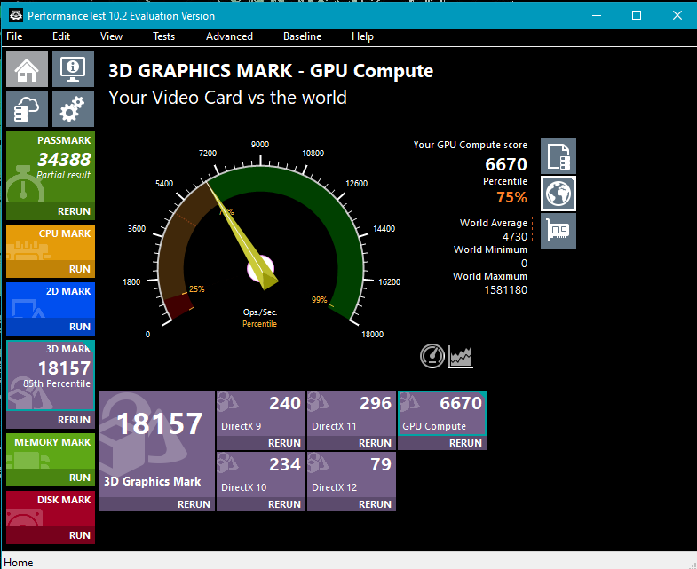

Passmark Test Sonucu
