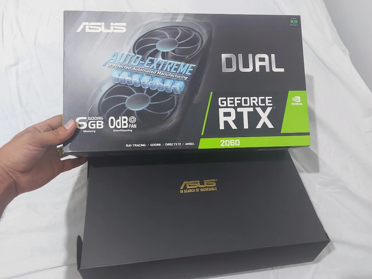

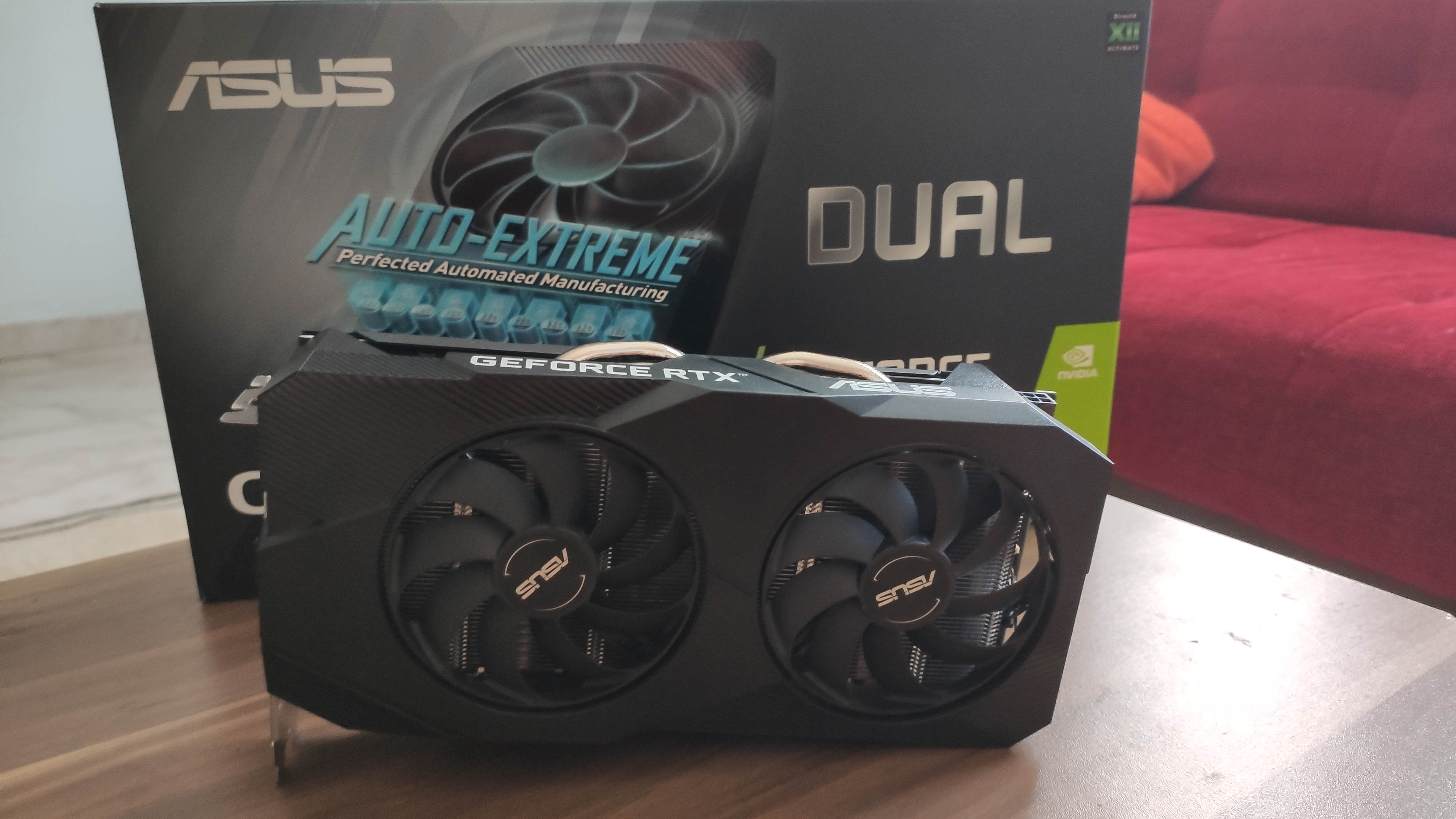

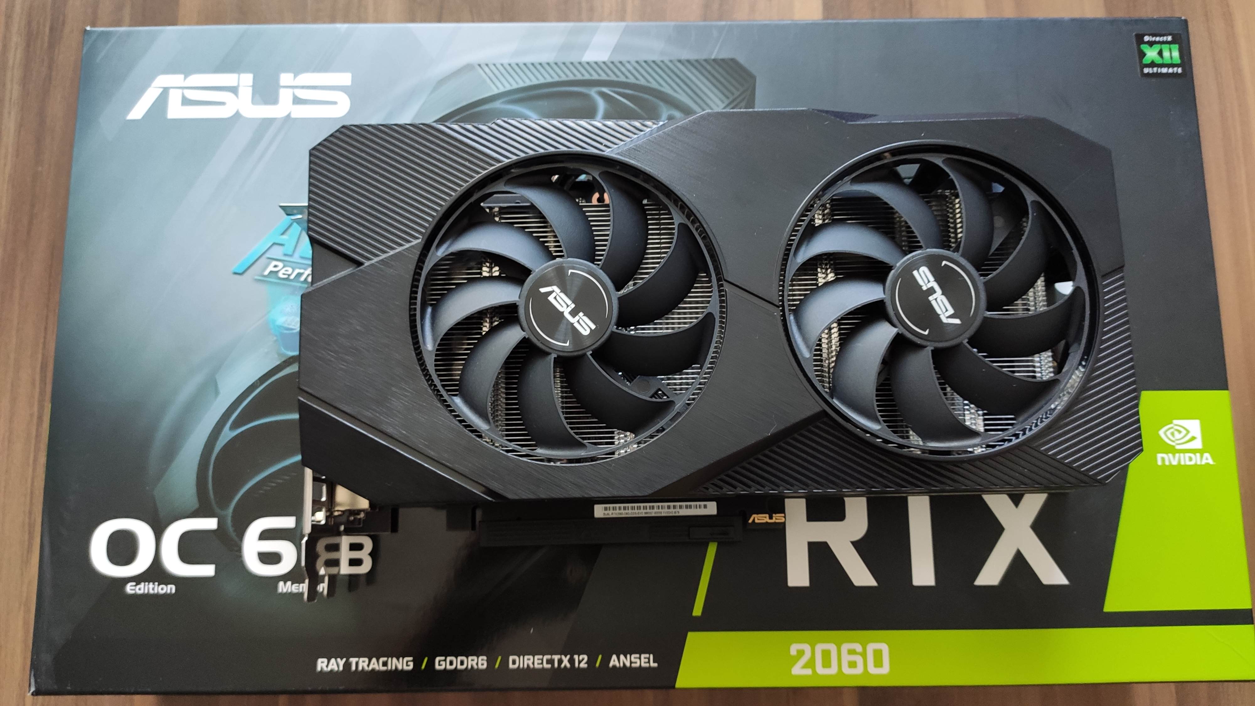

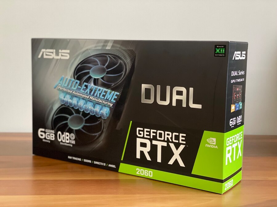

ASUS DUAL RTX 2060 OC KUTU RESMİ (Ön ve Arka)
Evet arkadaşlar, Asus Dual RTX 2060 OC grafik kartımızın kutusunu şöyle bir elimize aldığımızda bizi böyle bir ekran kartı kutusunun ön yüzü karşılamaktadır.
Genel olarak GeForce ekran kartlarında kutuları kenardan açmalı olmasını isterdim ama dışı ince kağıt gibi içinde siyah ekstra ekran kartı bulunan kutusu bulunuyor.

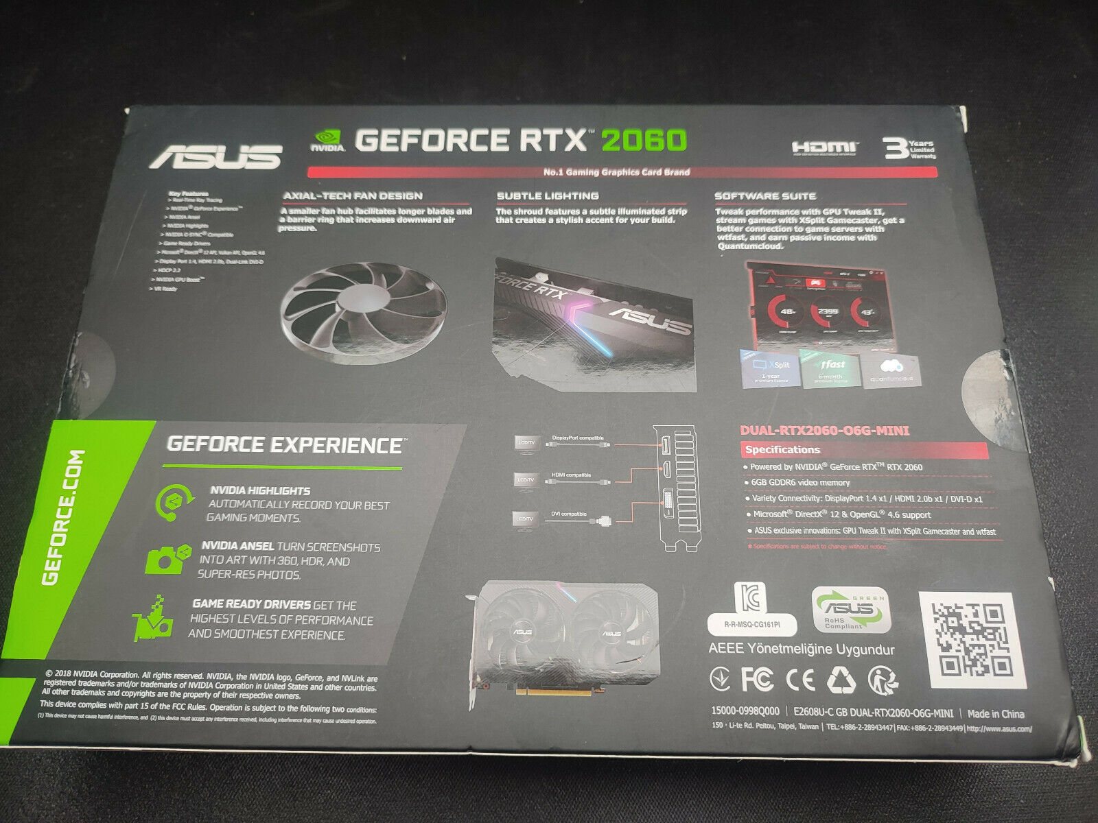

Grafik kartımızın kutusunun arka tarafına baktığımızda, genel olarak grafik kartında bulunan güncel teknolojilerden ve özelliklerinden bahsetmektedir.

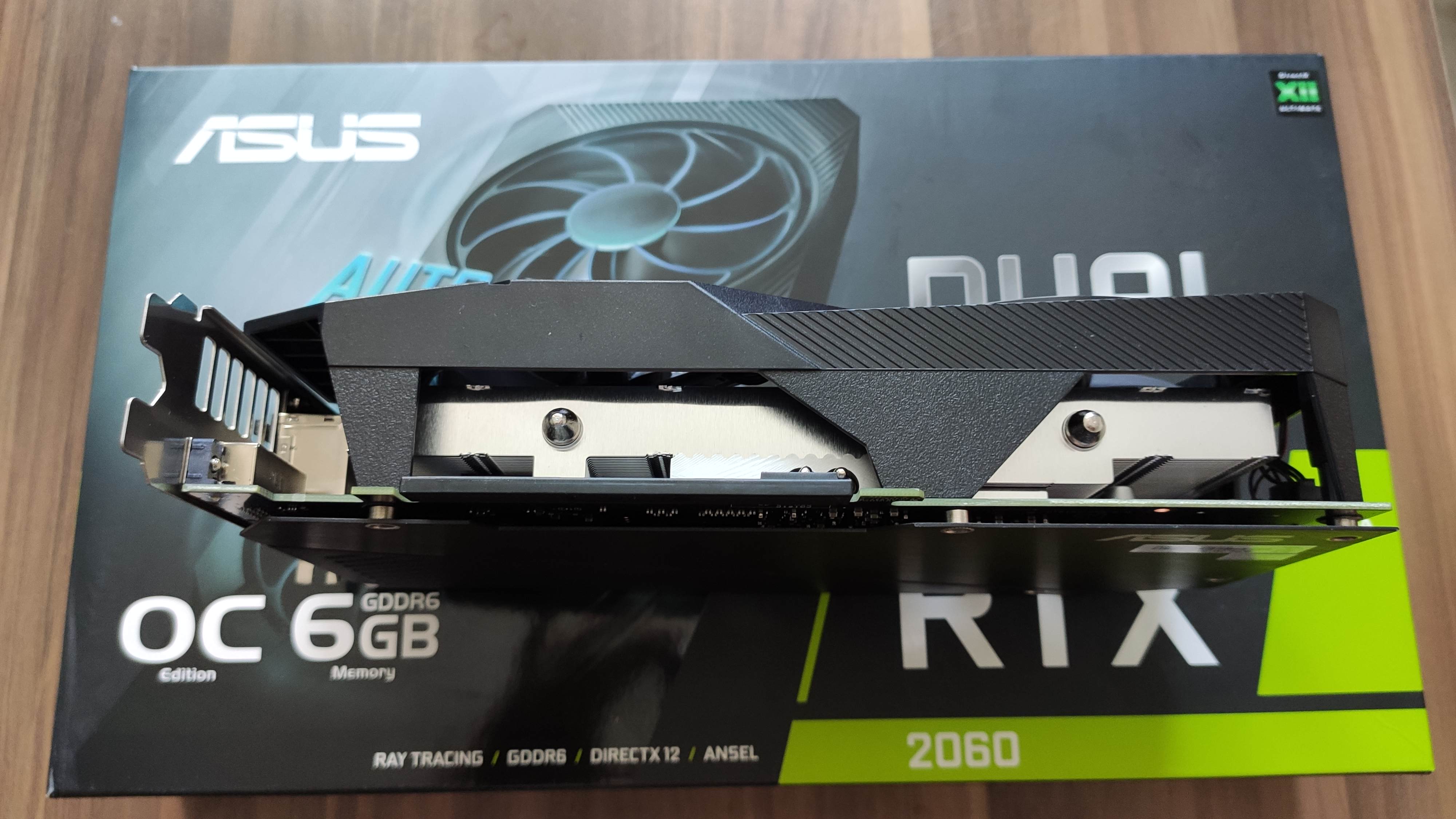

ASUS DUAL RTX 2060 OC GENEL ANLATIM

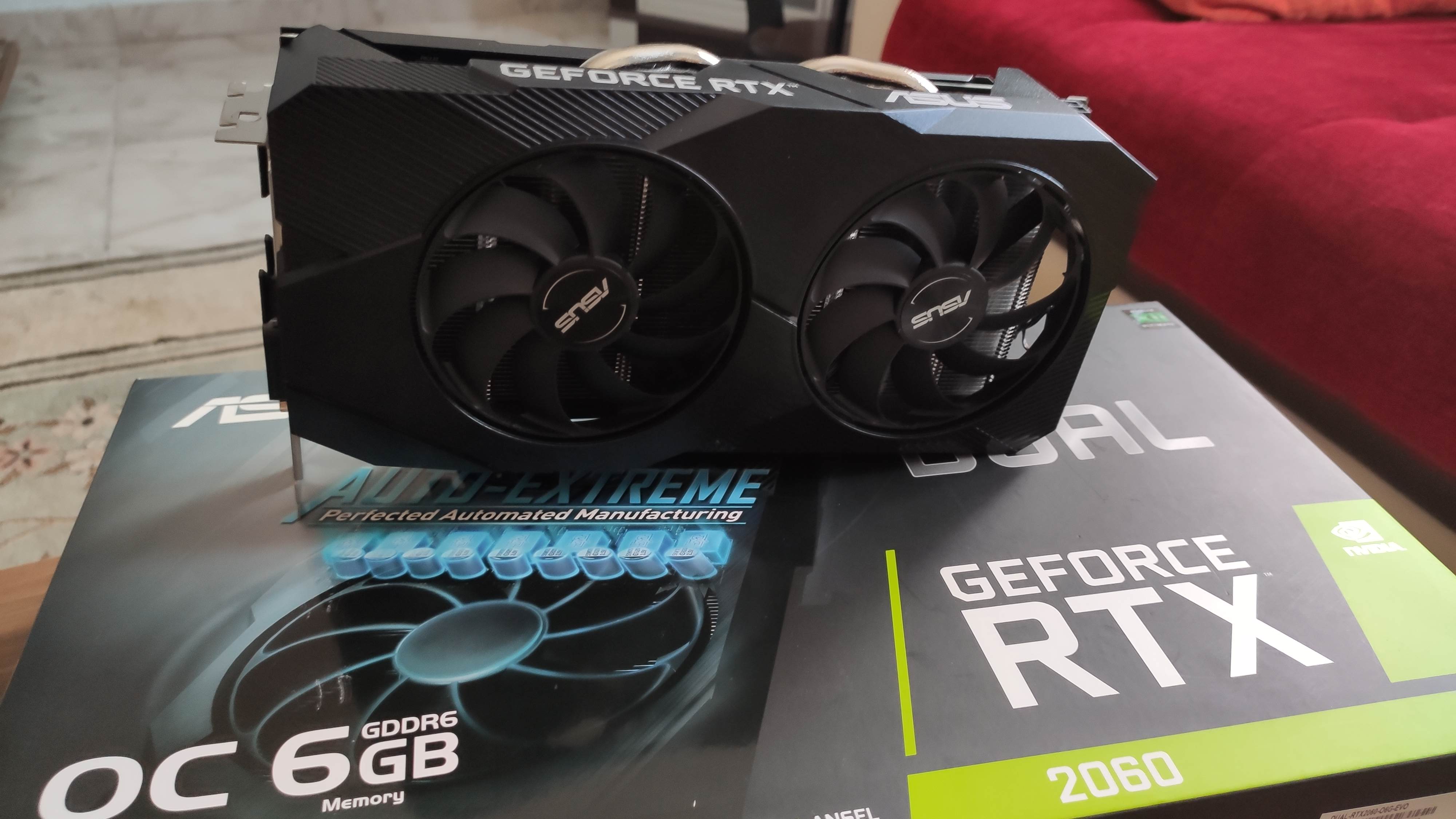

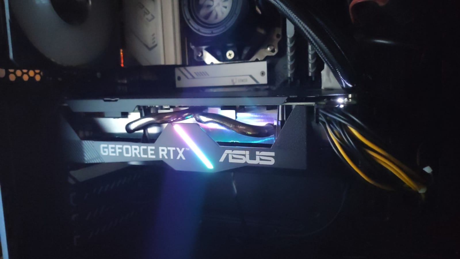

Asus Dual RTX 2060 OC grafik kartımızın ön tasarımını ele alacak olursak, sade ama birazda şeklinden ödün verilmeden kendini belli edecek bir tasarım uygulanmış.
Tabi ki ön plakada kullanılan malzeme sert plastik. Bir Rog Strix tasarımı ve kalitesi olmasada tabii ki fiyatına göre normal. :)

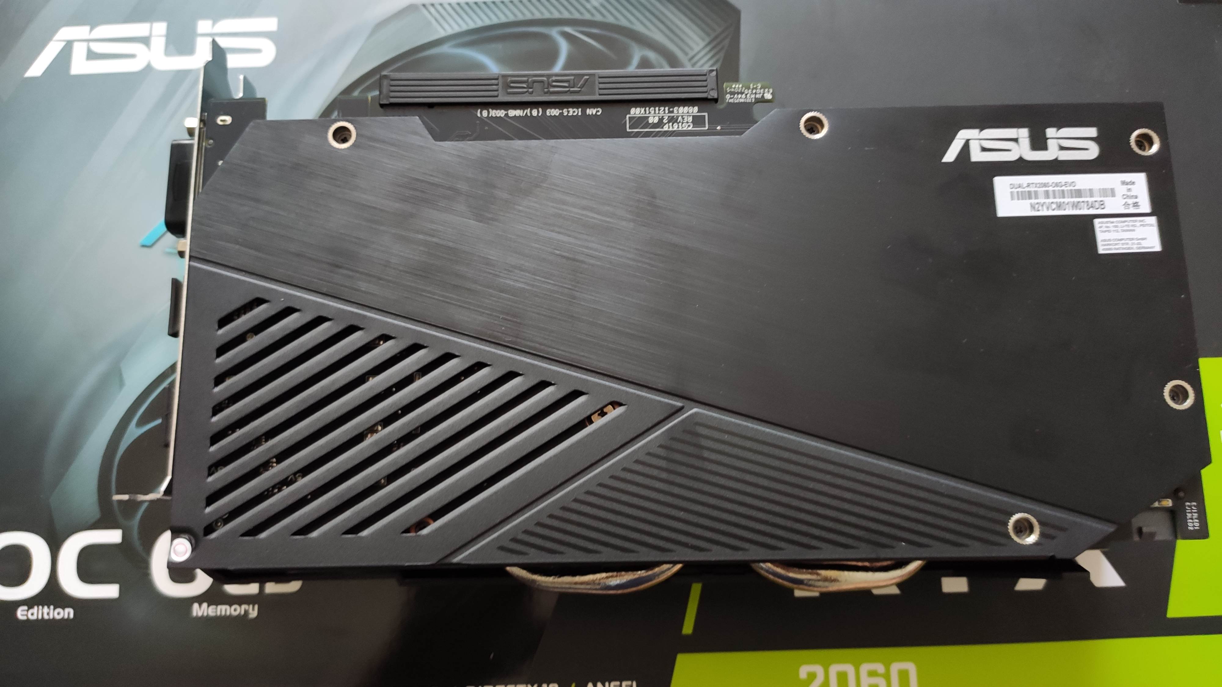

Grafik kartımızın arka plakasına baktığımızda karşımıza tamamen alüminyum plaka olarak bizleri karşılıyor. Tamamen PCB yi kaplayan bu alüminyum plaka PCB'ye koruma ve destekte sağlamaktadır.
Sadece görüntü olsun diye koymamışlardır. :) Bana göre arka plakası olmayan ekran kartları çok çirkin duruyor.

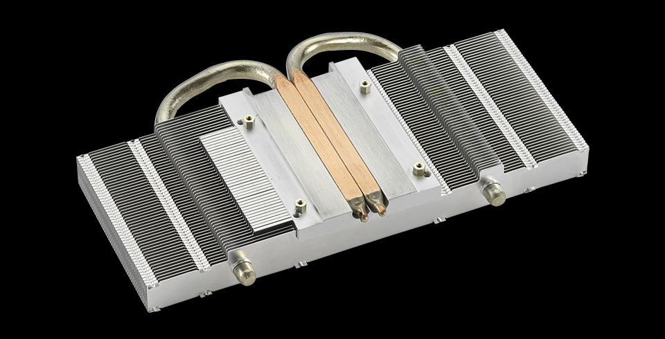

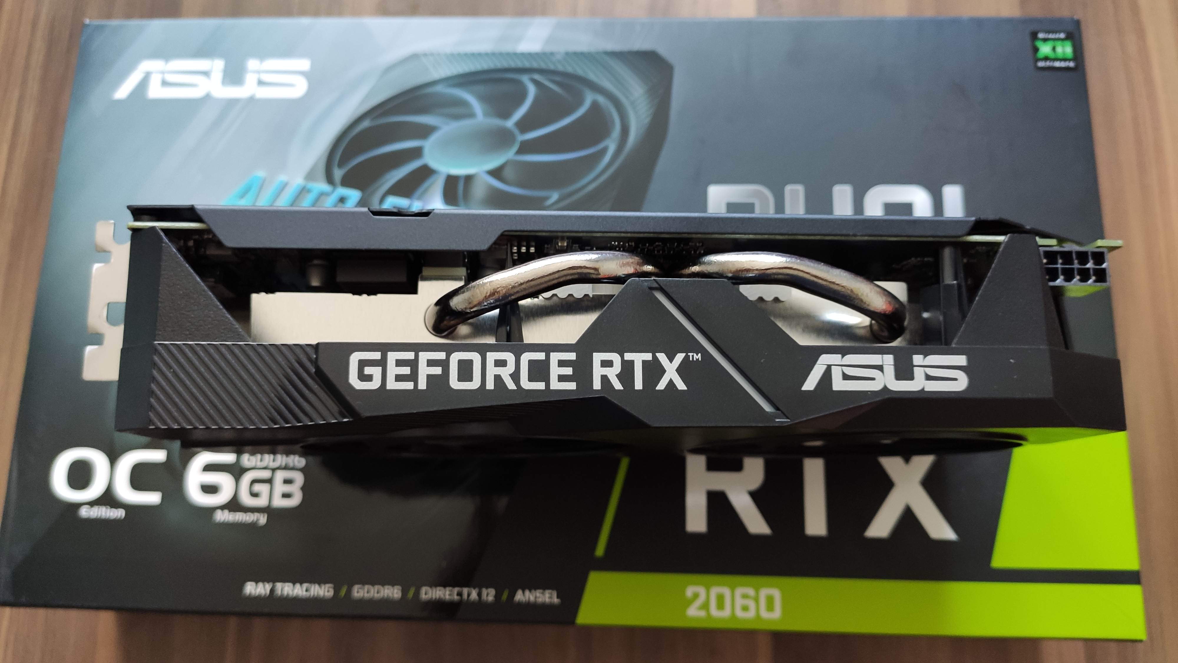

Soğutma bloğu kısmımıza baktığımızda gözümüze dolu dolu bir alüminyum blok gibi görünsede bir tık soğutma konusunda kötü diyebiliriz. Tabi bu
oyun oynatma veya kötü bir kart anlamında değil. Oyunlarda 78 derecelere kadar çıktığı oldu. Adana sıcağında normal midir bilemem. Sizler karar verin. Kıyıda kenarda köşede birde 8 pin güç girişimizi görüyoruz. Bu ekran kartımız için önerilen PSU gereksinimi 500w'dir. Daha önce 500w PSU ile RTX 2060 grafik kartı kullandım ve sorun yaşamadım. Sizlerde bu kombinasyonu kullanacak olursanız sorun yaşamayacaksınızdır.
Alüminyum soğutma bloğumuzun diğer kısmına baktığımızda çift ısı borusunun diğer ucunu görmekteyiz. Ayrıca soğutma bloğunun iki tarafında da bir miktar malzemeden kaçılmış
gibi görünen çıkıntılar mevcut. :) Benim RX 6600 XT ekran kartımda tam boy soğutma bloğu mevcut.

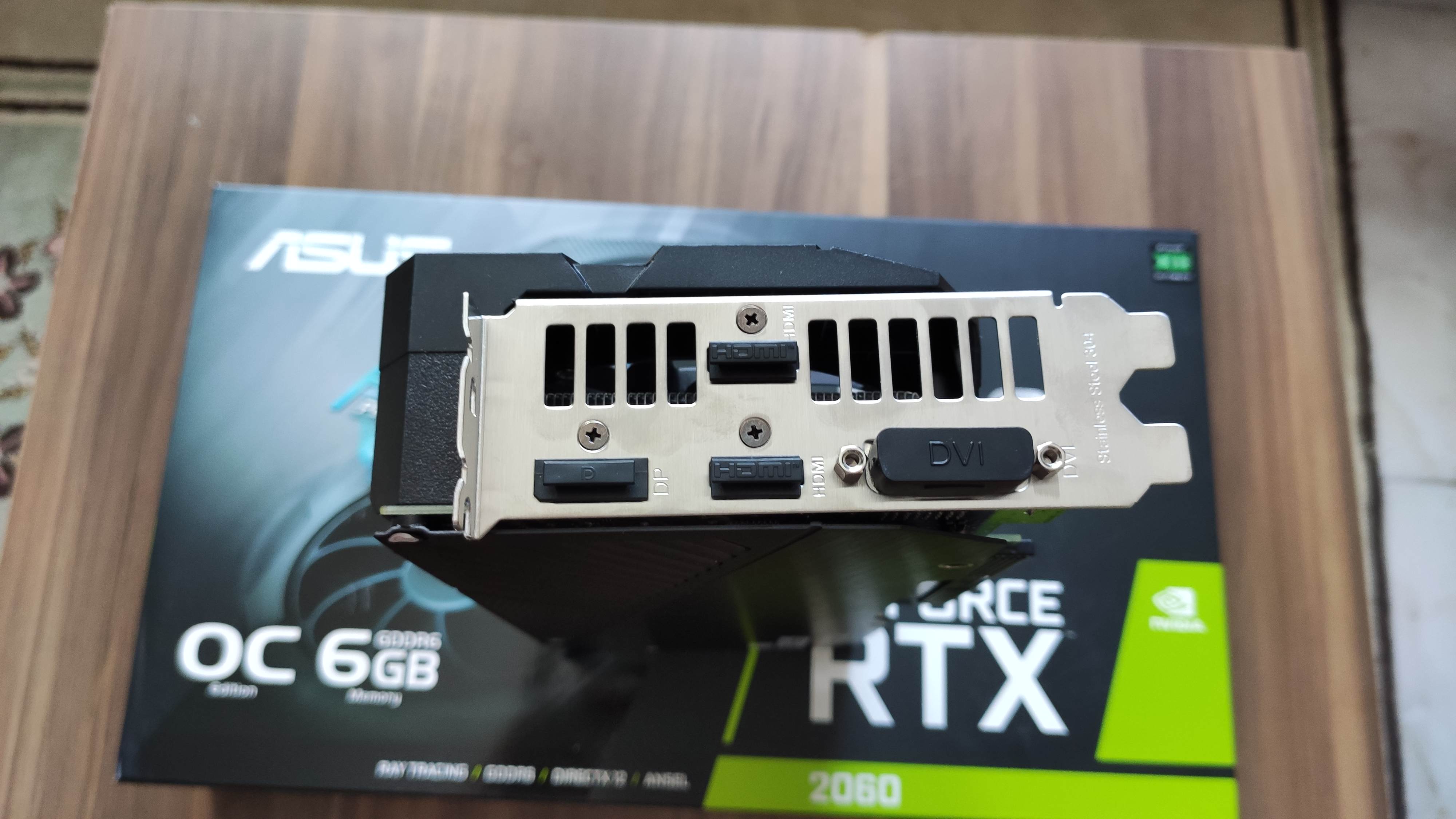

Evet geldik grafik kartımızın giriş portlarının bulunduğu kısma. Bizleri standart her ekran kartında bulunan bir bölüm karşılıyor.
Tabi markadan veya modelden modele göre bu girişler değişiklik gösterebilir. Bizim grafik kartımızda
1x DP , 2x HDMI ve 1x DVI giriş portları mevcuttur.

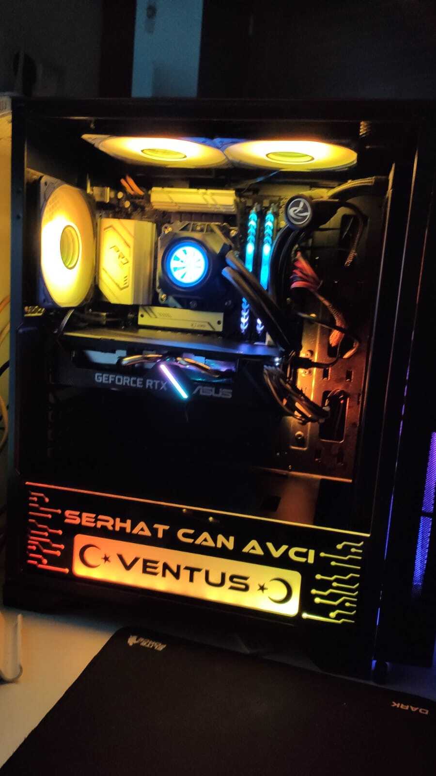

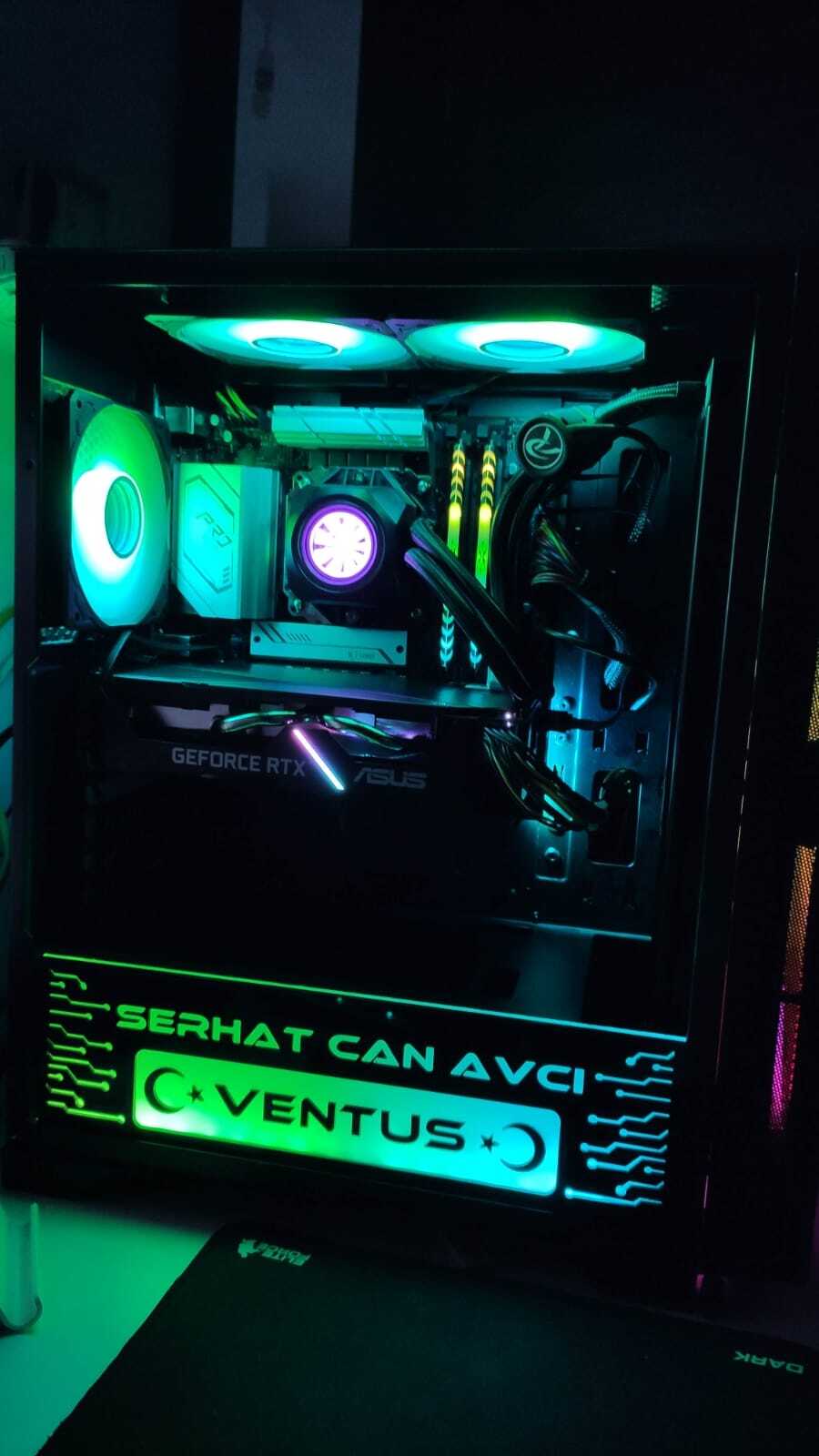

Ekran kartı yapıyoruz imzamızı atalım der gibi ufak bir çizgi şeklinde aydınlatma koymuşlar. :) Sabit ve değiştirilemeyen türden.
En azından değiştirilebiliyor olsa güzel olabilirdi. Neyse hiç yoktan iyidir en azından 4 cm lik bir aydınlatma koymuşlar, koymayadabilirlerdi. :D
Aşağıdaki gif ve fotoğraflarda aydınlatmanın değişik açılandan görselleri mevcuttur.

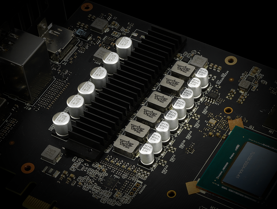

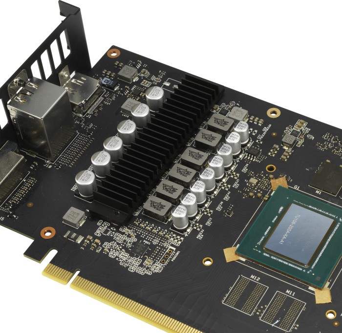

Gelelim Asus Dual RTX 2060 OC grafik kartımızın PCB ve iç yapısına. İnternette çok araştırdım ancak daha önceki incelediğim konulardaki gibi açık ve tam görünen bir açık PCB fotoğrafı bulamadım.
Bulabildiğim bu iki fotoğrafa baktığımızda daha önce incelemiş olduğum Palit RTX 2060 ekran kartındaki dizayndan daha iyi durduğu görülüyor.

Yukarıda biraz üstü kapalı bahsetmiş olduğum Asus Dual RTX 2060 OC ekran kartımızın soğutma bloğunun tam boy görüntüsünü görüyorsunuz.
(Bu görseli 1 saat aradım :') )
Çift ısı borusunun hat boyunca kısa ve birazda ince olan bloğun içerisinde yetersiz gibi göründüğünü görüyoruz. Ancak göründüğü gibi
kötü de değildir. Çok sıcak bir memlekette değilseniz 70/75 derecelerde oyunlar oynayabilirsiniz. UV yaparsanız daha da az ısınacaktır ekran kartınız.
Bununla ilgili görselleri biraz aşağıda paylaştım.

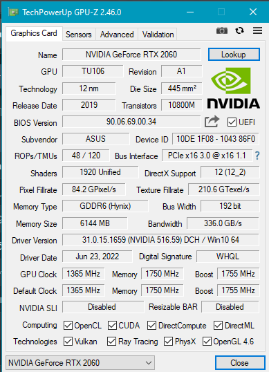

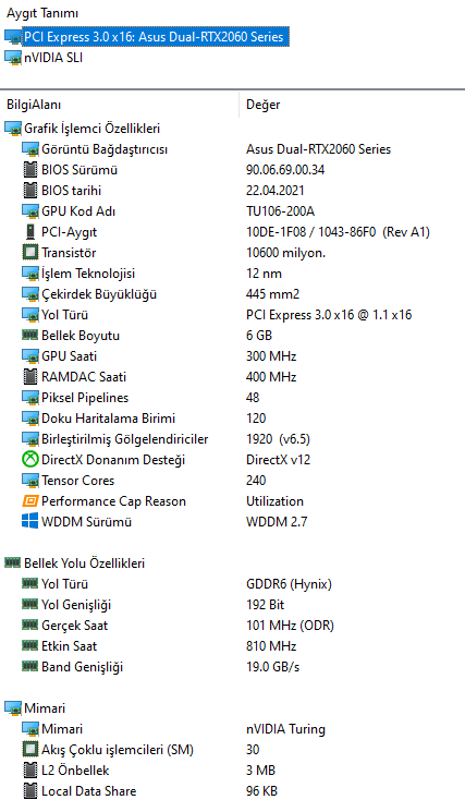

GPU-Z programı ile kart bilgileri

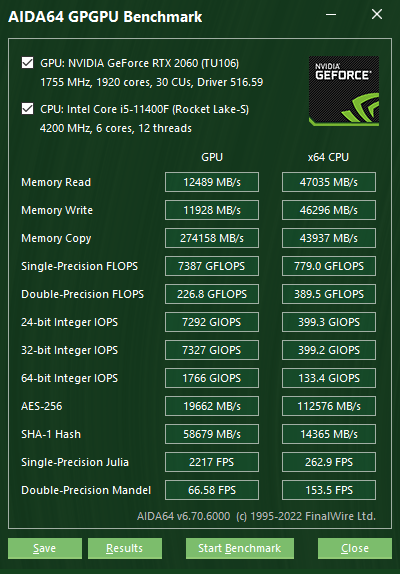

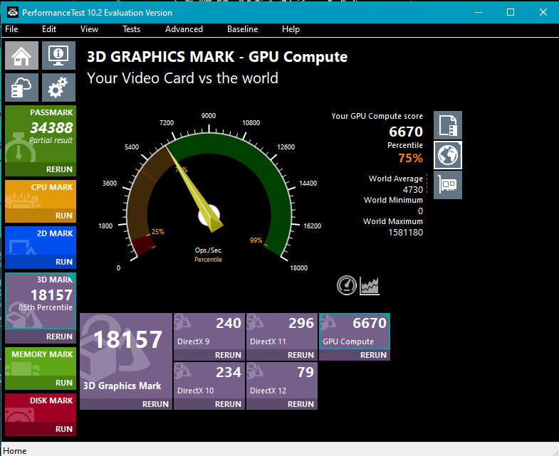

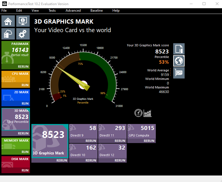

AIDA64 ile Asus Dual RTX 2060 Benchmark Testi

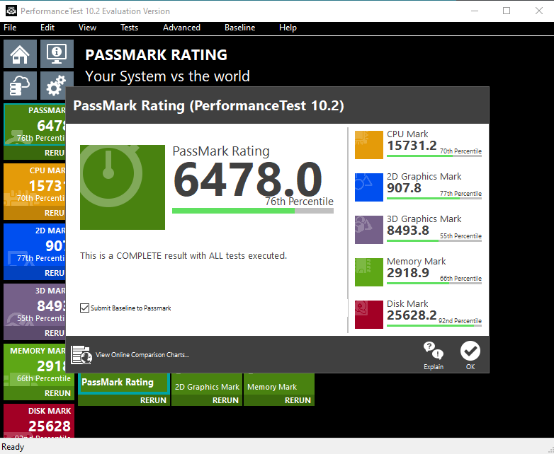

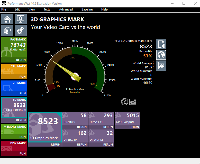

Passmark Test Sonucu

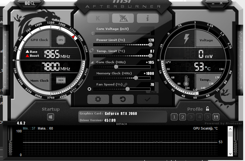

MSI AFTERBURNER İLE UV SONUÇLARI

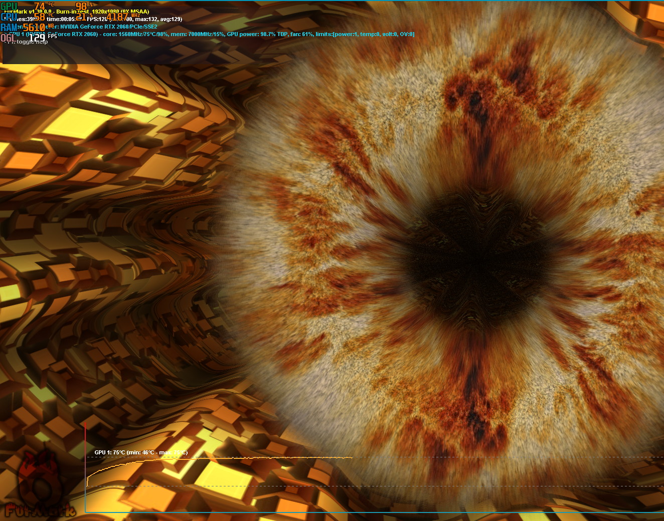

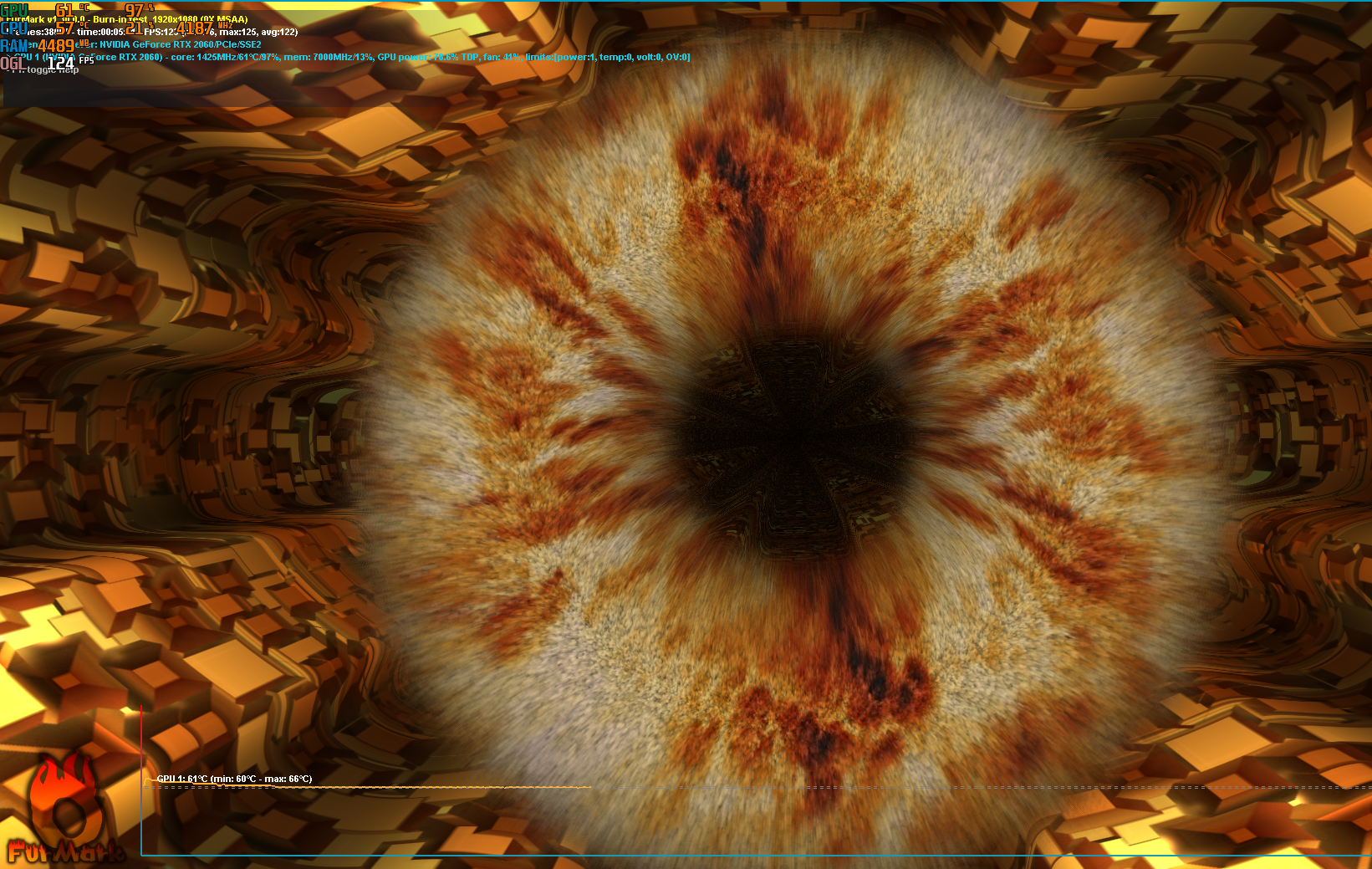

Evet arkadaşlar UV yapmadan önce 5 dakikalık testte Asus Dual RTX 2060 OC ekran kartımızın 75 derece dolaylarında dolaştığını görüyoruz.
Oyun esnasında 78 dereceye kadar çıktığını da gördüm. Test esnasında hava biraz serindi sanırım o yüzden 78 lere çıkmadı. (Adana malum :) )
Hemen bir alttaki görselden UV sonucumuz ile devam edelim.
Burada da gördüğünüz gibi Asus Dual RTX 2060 OC ekran kartımıza UV yapmış bulunuyorum. 5 dakikalık aynı ölçütlerdeki testte 61 dereceyi geçmediğini
görüyoruz. Bununla birlikte performans konusunda da bir tık düşüş olduğunu görüyoruz. Dilerseniz sizler UV yaparken ısıdan biraz daha feragat ederek kaybettiğiniz
performansı alabilirsiniz.

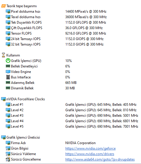

Asus Dual GeForce RTX 2060 OC Edition Evo AIDA64 Bilgi Dökümanı
Asus Dual GeForce RTX 2060 OC Edition Evo Özellikleri

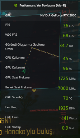

Cyberpunk 2077 UV Sonuçları

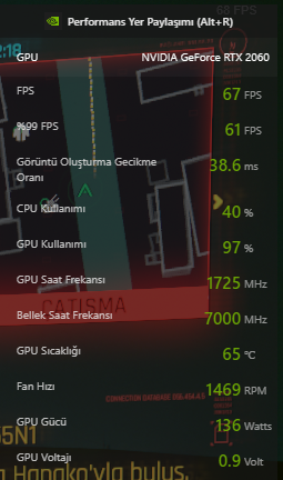

Yukarıda bahsetmiş olduğumuz ufak çaplı UV denememizi Cyberpunk 2077 oyununda denedik. UV yapmadan önce 70 derece ve 76 FPS değerlerini gösteren ilk tablomuz normal ayarlardır.
İkinci tabloda bulunan UIV yapılmış olan denememizde ise 65 derece ve 67 FPS dolaylarında dolaştığını görmekteyiz.
Daha fazla ısınıyordu normal ayarlarda ancak test esnasında ne olduysa 70 dereceyi geçmeyeceği tuttu. :)
Sıcaklık konusuna takıntılı birisiyseniz 5-10 FPS ten feragat ederek biraz daha serin bir şekilde ekran kartınızı kullanabilirsiniz.

Hocam oc denemesi de yapar mısın +115 core clock +750 memory clock oyunlarda stabil çalışan maks değer bu bir de +140 core clock +850 memory clock 3dmark timespy da hata vermeden yapabildiğim maks değer hatta i5 11400 rtx 2060 skor 1. liği bende senin de ekran kartı aynı senin kart ne kadar oc olur ve performans nasıl olur merak ediyorum

Kendi isminizi kasaya nasıl yazdınız
full mesh 4 fanlı kasamda hitman 2016da high ayarda 72 gördüm gta 5 high ayarda max 71 gördüm
ama benim güç tüketimi ayarlarım dengelide belki ondan dolayıdır
Kasam 3/1 oranda mesh. Tam mesh değil.
instagram üzerinden @kasammodifiye sayfası var. Oradan yaptırdım.
