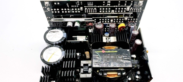

Enermax, Rubycon veya Nichicon markalı (modelden modele değişiyor) 105C'li japon kapasitörler kullanmış. MSI'da CapXon kapasitörler var. Kötü değil fakat Enermaxtaki kapasitörler sektörün en iyilerinden. Kimin ürettiğinden ziyade nasıl parçalarla üretildiği önemli. Senin kaynağın nedir merak ettim ben göremedim sanr tarafından üretildiğini.

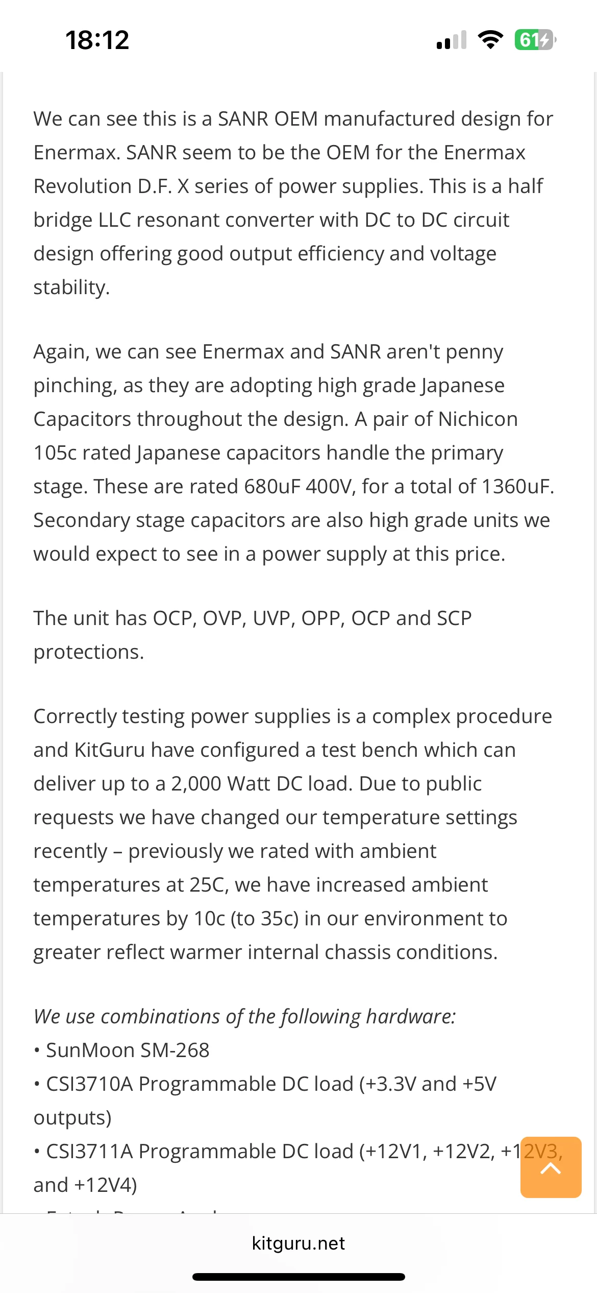

Direkt attığınız siteden alıntı atx 3.0 geldikten sonra cwt ile üretmeyi bırakıp sanr geçtiler sanr herşeyi üretmiyor zaten platformu veriyor platform hali hazırda bazı sertifikalarla geliyor siz ise buna şu kapasitör şu fanı düşür şunu yükselt gibi şeyler diyorsunuz bunları biliyorsunuzdur zaten ondan dolayı marka takıntısı varsa msi alsın yoksa profilime bakarsanız bile bir sürü kişiye Enermax önerdiğimi görebilirsiniz içinde ne olduğu ne olmadığı bilinen psular kullanıldığı sürece kişisel zevktir onu alır almaz fark etmiyor iyi forumlar dilerim hocam

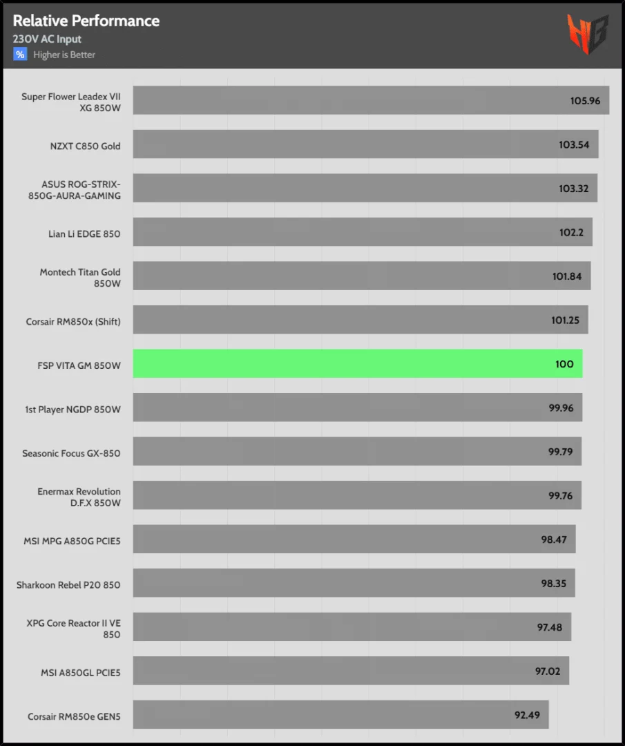

Bizim amacımızda konu sahibine en ucuz şekilde en kaliteli ürünü alması. Enermax yerine 2000TL civarında daha pahalı (benzer W değerinde) A1000GL önermek saçma olur. Ben bu konu özelinde MSI önerdiğiniz için yazdım. Günümüz ekonomisinde 2000TL az para değil. Ekstra SSD alırsın. Ki enermax benzer fiyatta da daha mantıklı olur.
