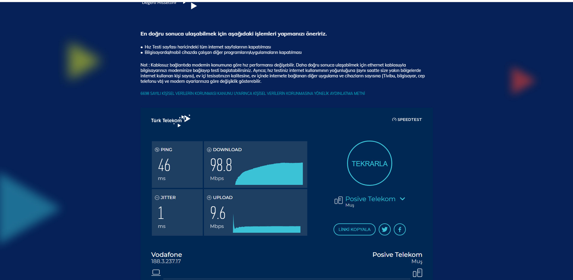

Tayin sebebiyle doğu iline taşındım. Türk Telekom altyapısıyla vodafone evde internet satın aldım.
Evde fiber mevcut ve 100 mbps internet aldım. Lakin CS:GO TR sunucularında bile 45 50 ping alıyorum.
Faceit veya MM de 80 85 pinglerle sıkıcı bi oyun içindeyim.
Hız testinde 80 mbps ve üzeri hız alabiliyorum.
    151.2 KB · Hit: 214
Öncelikle Ping ve internet hızı pek orantılı değil. Csgo'nun Türkiyede Serveri olmadığı için bu pingler normal. Ama ara bağlantı noktası olmadan direk Gpon ile Fiber bağlantısı yaptırırsanız daha iyi bir ping değeri elde edebilirsiniz. DNS ve VPN pingi düşürmez aksine araya bir sunucu daha soktuğu için pinginizi yükseltir.

DNS ve VPN kısmı kısmen doğru. VPN ile geçilebilir ama bu sunucu ve konum itibariyle olmaz. Ek olarak bu ping'ler de artık çok da normal değil. Birçok firmanın Valve ile ara bağlantısı var. İstanbul 20-25, Kayseri 30-40 verebiliyorken en doğuda 50-60 verebilecek konumdadır.
Vodafone'den hizmet alarak yapabileceğiniz en kötü kararı vermişsiniz diyebilirim. Özellikle doğu illerinde yaşıyorsanız TT o bölgeler için en iyi seçenek.
Firmaların internete çıkış yerleri vardır, vodefone zaten öncelikle iyi bir sağlayıcı değil. Önerim firma değiştiremeniz. O bölgeler için Tukrnet'te sanmıyorum iyi değerler sunmaz.
TT - Superonline sizin sorununuzu çözebilecek 2 firma olabilir. Bunun yanında doğrudan TT yönlendirmeleri kullandığı için belki Netspeed çözüm olabilir.

Tercihi ettiğin altyapıda tercih edilen sağlıyıcı yanlış olmuş.
1-Maalesef sağlıyıcının mpls,pop,peering,ıx yonlendirme ile ulaştığı ara bağlantıdaki şirketi kaynaklı sorunlar yaşamaktasındır.

Şuanda tt valve bağlantılarıda iyi değil eskisi gibi eğerki bu abonede netspeed veya tt veya tt ile yonlendirme yapan bir sağlıyıcı tercih edecekse ntt denk gelicekse pingi yükselicektir. Arelion ile ntt valve bağlantılarında 10-20ms fark etmekte.
CS GO Da valve resmi sunucularında genelde hangi ülkelere bağlanıyorsa ülkeleri belirtirsen ip ileteceğim bu iplere ping plotter üzerinden testler gerçekleştir. Hangi il?
