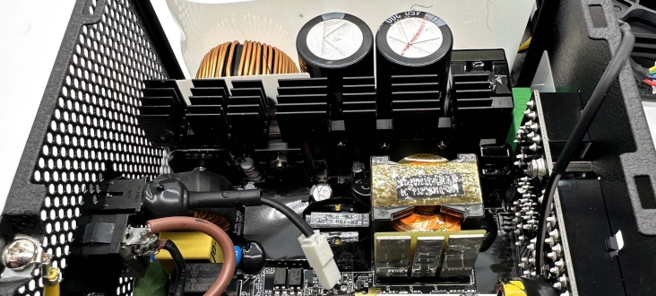

@Aykut D. içi nasıldır hocam
Hangi model hocam ? kaç w hangi modeli
1600 olan model için konuşacağım
Lehimleme pcb kalitesi muazzam çift taraf lehim işlemeli pcb
Giriş katı blok kondansatör gayet iyi
Yarı iletken mosfet soğutucular yeterince büyük kullanılmış
Büyük kılıf mosfet kullanılmış .
Korumalar yeterli seviyede
Ball bearing fan yatağı
2 Tane gen5 pcı besleme kablosu bulundurması
1600w'da 680mf 18ms hold up tıme intel standartlarına karışılayabilecek seviyede blok kondasatorler
Eksiler
Rakipleri çıkış kondansatörünü zengin tutup 20mv output ripple sunarken 50 mv rıpple sunması kayda değer bir yükselik olmasada fiyatla birlikte dikkate alınması gerek.
genel olarak b u fiyatta mükemmel özellikler sunuyor alınabilir bir psu .
