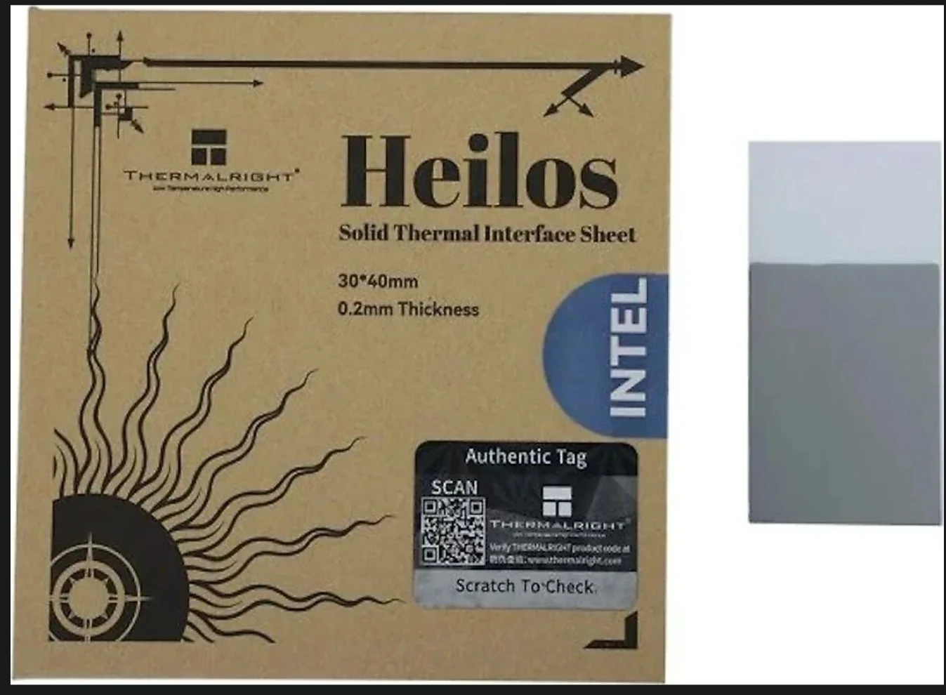

Thermalright heilos 30x40 0.2mm buldum. Ama heilos V2 değil, düz heilos 1.
Bir de halihazırda almış olduğum şu ürün var:
Hangisi daha iyi olur? Amazon siparişim henüz kargoda bile değil iptal edebilirim ama değer mi? Düz Heilos'u da 600 650 küsure alabilirim de iptal edip düz heilos 1 almama değer mi veya laptoplar için hangisi daha iyi olur?

Hocam selamlar. Kestirmeden net cevabı vereyim; Amazon'daki o Pullsar Kryosheet siparişini henüz kargoya verilmemişken İPTAL ET ve doğrudan Thermalright Heilos'a yönel.
Bu kararın arkasındaki teknik sebepler, özellikle imzanızdaki i7 13650HX ve RTX 5070 gibi bileşenlere sahip güçlü bir Legion laptop için hayati önem taşıyor. bak şimdi, Pullsar ya da orijinali olan Thermal Grizzly Kryosheet aslında grafen bazlı bir termal peddir ve en büyük derdi elektriği iletiyor olmasıdır. Laptoplarda masaüstündeki gibi o işlemcinin üzerinde metal bir kapak (IHS) olmadığı için pedi doğrudan çıplak çipin üzerine koyuyorsun. O çipin etrafı da minicik dirençler ve kapasitörlerle dolu olduğu için, pedi yerleştirirken veya laptopu çantanda bir sağa bir sola taşırken ped milim kaysa, o koca anakartı saniyeler içinde kısa devre yapıp çöp edebilirsin. Bu riske girmeye bence hiç gerek yok. İşin diğer tarafında ise laptopların en büyük düşmanı olan pump-out etkisi var; yani klasik termal macunlar ısıyla genleşip çipin dışına doğru taşıp gidiyor. Thermalright Heilos ise tam bu noktada devreye giriyor ve faz değişimli (Phase Change Material) özel bir yapıda çalışıyor. Belli bir dereceye geldiğinde eriyip macun gibi çipi kusursuzca kaplıyor, sistem soğuduğunda ise tekrar katılaşıp olduğu yerde taş gibi kalıyor. V1 ya da V2 olması çok önemli değil, şu an laptoplar için PTM7950 ile birlikte piyasadaki en sağlam ve en uzun ömürlü çözüm bu diyebilirim.
Kısacası bu iletken pad işi laptopta gerçekten riskli, o yüzden Heilos alıp kafanı rahat ettirmen en mantıklısı olur.
Sürekli sistem montajı, ince termal bakımlar ve donanım optimizasyonları üzerine kafa yoran biri olarak söyleyebilirim ki; dizüstü bilgisayarlarda elektriksel iletkenliği olan materyaller kullanmak resmen Rus ruleti oynamaktır. Heilos alıp geç, hem sistemin buz gibi çalışsın hem de kafan rahat olsun.

Hocam değerli yorumunuz ve paylaştığınız bilgiler için minnettarım çok sağolun. Dediğiniz gibi düşünerekten Pullsar'ı iptal ettim ve Heilos'u aldım. Ürün sıfır zaten türkiyede stok asla yoktu sarı sitede param güvendeyle bir elemandan buldum. sıfır bandrolleri açılmamış üründü hemen yapışayım dedim :D fakat sormak istediğim bir diğer soru var. Bu ürün 30x40mm boyutunda. Genelde 40x40mm öneriliyordu fakat yeterli olur mu bu oran? 30x40 yani?
Hocam hayırlı olsun, en doğru kararı vermişsin, kafan rahat olsun.
O 30x40mm boyutu senin için gayet yeterli, hiç endişelenme.
Zaten o işlemcinin (i7 13650HX) üzerindeki ısıyı yayan asıl çekirdek bloğu, pedi yerleştirdiğinde merkezi tam olarak kapatacaktır.
Heilos faz değişimli bir malzeme olduğu için ısınmaya başladığında hafifçe genleşip çipin üzerindeki tüm boşlukları kusursuzca dolduracaktır, yani 40x40mm yerine 30x40mm kullanman soğutma performansında hiçbir kayıp yaratmaz.
Gönül rahatlığıyla montajını yapıp kullanmaya başlayabilirsin.

Hocam çok teşekkürler tekrardan son bir yardımınıza başvuracağım. Umarım yormam.
Daha önce lazerle anakart bile kestim donanım bilgim iyidir fakat masaüstü kısmında, yazılımcıyım zaten sektördeyim ister istemez. fakat ilk defa bir laptopun bu kadar içine gireceğim ve hiç termal pad uygulamadım. internette insanlar 2 şey söylüyor gelince buzluğa koyun 15 dk falan sonra işlemcinin boyutuna göre kesersiniz öyle yerleştirirsiniz cart curt diyorlar.
birde işlemcinin etrafındaki siyah bloklu ünitelere çeşitli mavi renkte malzeme sürenler de var. tüm bu süreçte adım adım neler yapmalıyım acaba? birde bununla ilgili güzel açıklayıcı detaylı gösteren bir video varsa bu üç konuda yardımcı olursanız çok çok memnuniyet duyarım.

Ürün görseli bu, bu arada hocam. @KeV`

Hocam rica ederim, ne yorması, senin gibi donanıma eli yatkın biriyle teknik konuşmak keyifli ama sizinle açık konuşayım, bu konunun bu kadar derinine inmeye yetecek kadar bilgim yok, internetten ve yapay zekadan bilgi aldım ve sizin için maddeler halinde topladım: laptop dünyası masaüstü gibi değildir, o yüzden şu adımları tane tane uygulayalım.
Buzluk meselesi: Heilos faz değişimli bir malzeme olduğu için oda sıcaklığında bile hafif esnektir, ancak kesim yaparken çapak yapmaması ve düzgün bir form alması için 10-15 dakika buzdolabında bekletmek gerçekten çok işe yarar, bu bilgiyi doğru duymuşsun.
Kesim işlemi: İşlemci çipinin (die) boyutuna göre bir kağıt şablon çıkarıp, buzluktan çıkan pedi şablona göre hassas bir makasla kesmen en temiz sonucu verir.
Mavi malzeme olayı: İşlemcinin etrafındaki o mavi renkli şeyler termal macun değil, yüksek ısı iletkenliği olan termal padlerdir; onlara kesinlikle dokunma, sadece tozunu alıp bırak.
Adım adım uygulama: Mevcut eski macunu izopropil alkol ile tertemiz sil, iyice kuruladıktan sonra kestiğin Heilos'u tam merkezleyerek çipin üzerine nazikçe bırak.
Video tavsiyesi: YouTube'da "Thermalright Heilos application" veya "PTM7950 application guide" şeklinde aratırsan, benzer faz değişimli malzemelerin nasıl uygulandığını gösteren onlarca kaliteli rehber bulabilirsin, temel mantık aynıdır.
