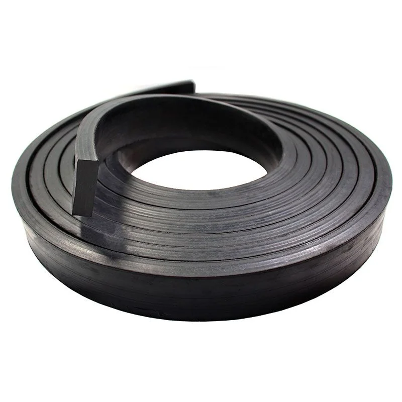

Bugün aynı problem için işaretli bölgelere 5 adet minik kare yapışkan koydular. İki dakika sağ sol bass testi yaptım geçmiş gibi problem. Detaylı kontrol edemedim. Sol taraftaki woofer içeri girinti yapıyor parmak ile yokladigim zaman. Onu da bahsettim ancak problemin çözümüne bahsettiğim gibi olacağını söylediler bana.

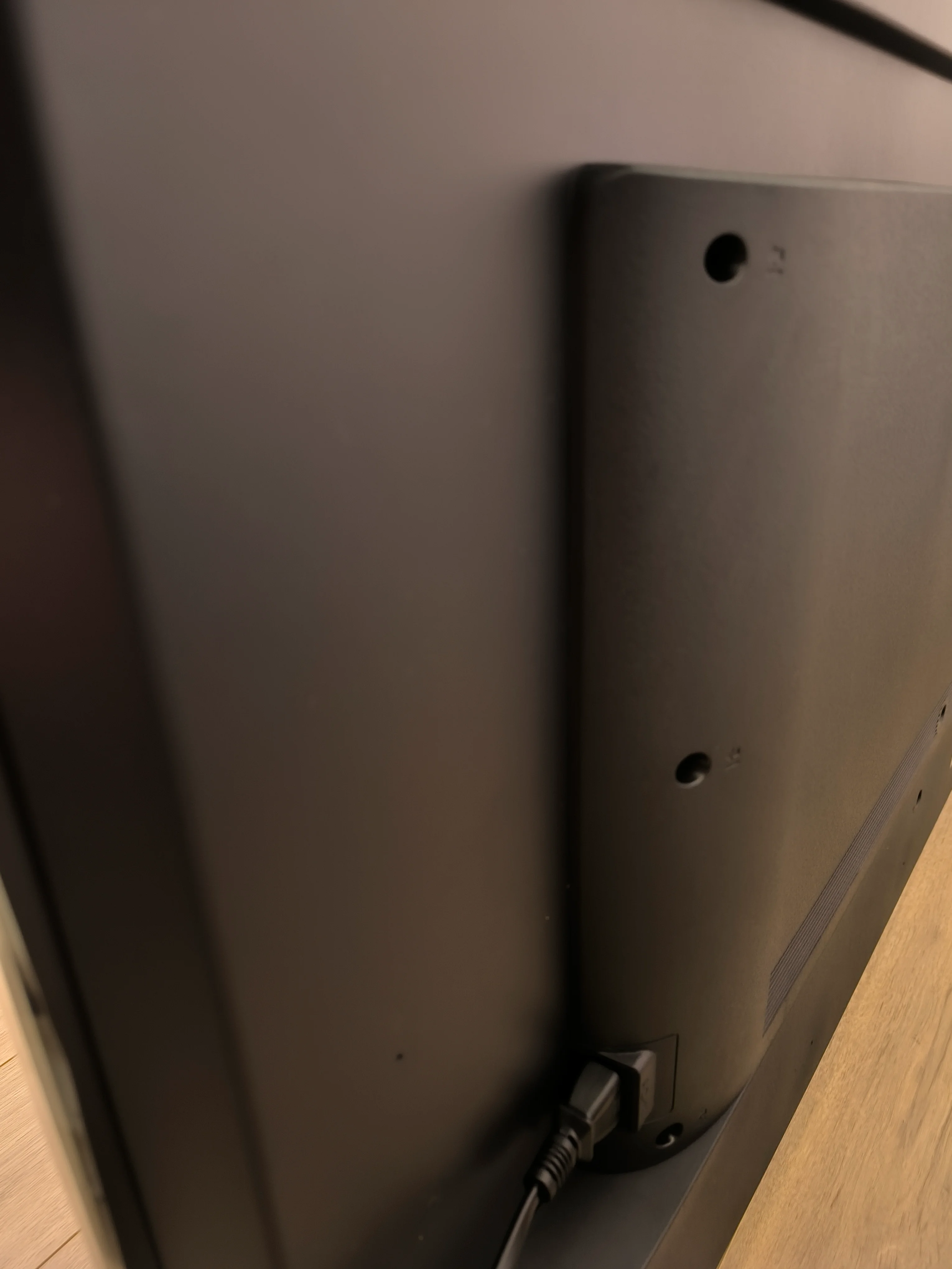

Güç soketi vidalı sabit değilmiş la arka kasanın çıkıntısı tutuyor çok güç uygulamamak lazım çıkartıp takarken.

Hocam benzer ürün, bendeki kare kaydırmaz ped gibiydi. Krem renk bi ürün.
Kasada bir problem yok bence görsel ekledim.

Tırnaklı bir arka kasa mı yoksa vidaları sökünce kendini bırakan cinsten mi?
