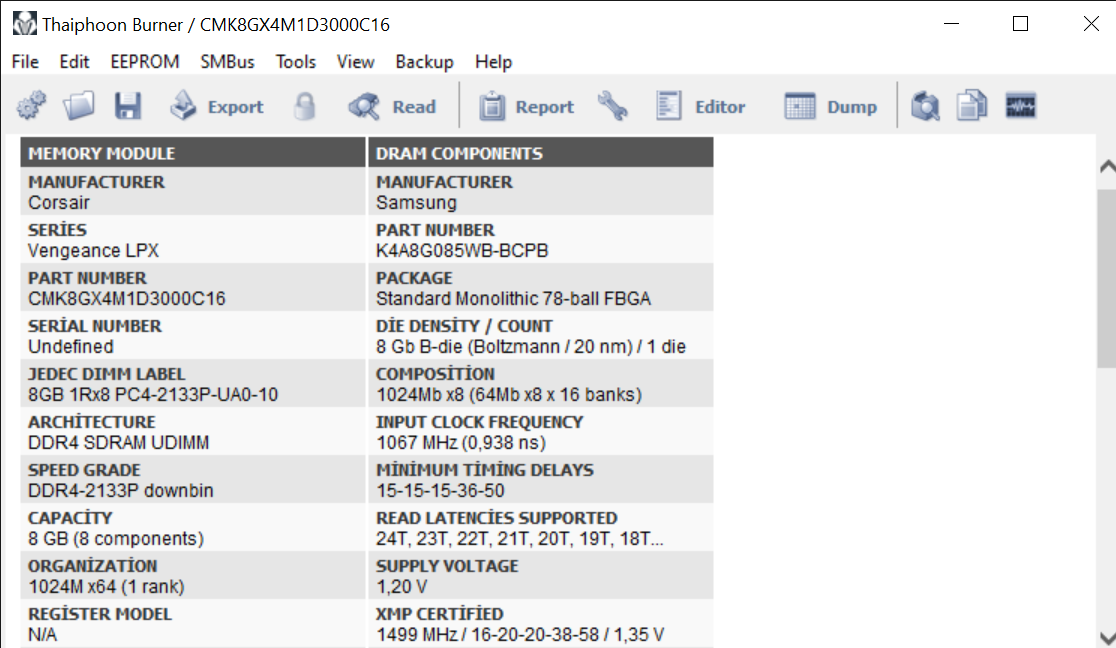

RAM cl değeri öğrenme
Samsung B-Die galiba yani ben öyle anladım.
@crazyreign
@crazyreign
Haydaaaa, harbiden Samsung B-die çip var la :D. Halay çekme faslını sana bırakıyorum, voltajı 1.45 V yap, frekans 3600 MHz'de kalsın. İlk olarak gecikmeyi 16-18-18-19-36 dene. @RevDeisDou olsa gecikmeyi daha düşük başlatırdı ama ben garanti oyuncuyum :D. Onda da aynı anakart vardı, istersen ondan yardım alabilirsin. Bu arada Gear Down'u kapatmayı unutma, gecikmeler tam olarak oturmayabiliyor.

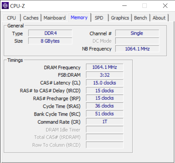

Yaptım şu an fanlar çalışıyor ama görüntü yok
Reset attım geldi görüntü
Şu anda CPU-Z de böyle.
O zaman gecikmeyi 17-18-18-19-36 dene. Onun altındaki tRC kaç onu da söyler misin?
Şimdi 17-18-18-19-36 yapıca CL16 mı oluyor?
tRC otomatikte
Ne yapayım?

Kaydedip çıktım CPU-Z değerleri aynı.
Sabah cevap verirseniz sevinirim şimdilik hiçbir şey ellemiyorum.
Sabah devam ederiz ama sorun çıkmaz değil mi?
@RevDeisDou Devam edebilir miyiz lütfen şu an 2133Mhz de cl15 sanırım yani CPU-Z öyle söylüyor

Ayarları sıfırla XMP aç boot et bi önce.
