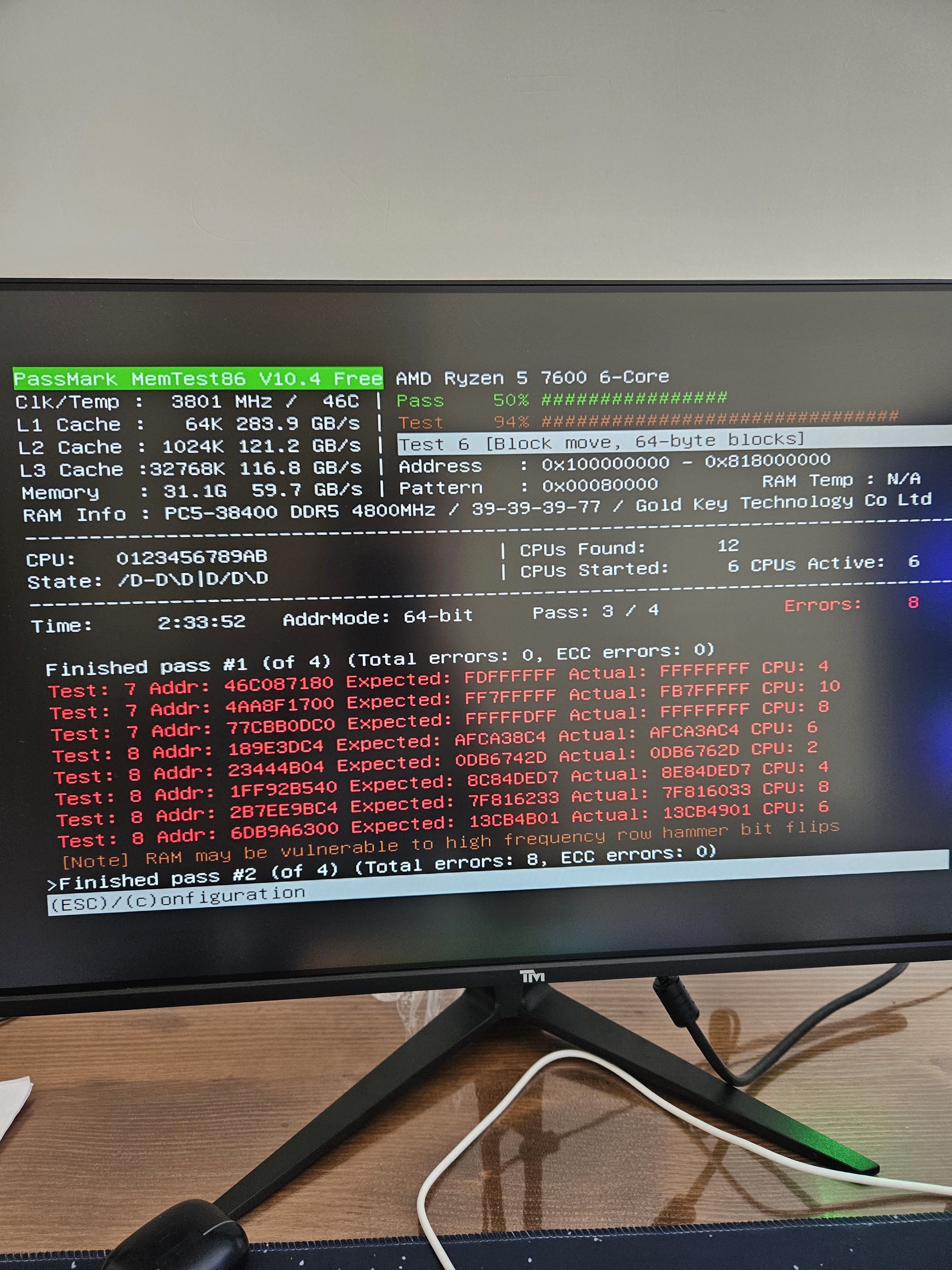

Bilgisayarımda 32gb ddr5 6000mhz cl40 neoforza ram mevcut bu ramleri AMD Expo veya xmp 3.0 ile kendi hazır değeri olan 1.3v 6000e alınca mavi ekran hataları veriyor Expo xmp kapatıp anakartin kendi oc ayarlarından otomatik bir değer buldum 1.35v Cl değerleri düşük şekilde 6000mhz Windows bellek tanılama yaptığımda hiçbir sorun algilanmadi Expo açınca sorun bulundu uyarısı veriyodu bugün memtest de yapmicam Alkın aklimdkai sorun şu Expo kapalı iken kendim oc yapıp bu değerleri alırsam bu ram bozuk mu demektir yoksa sorunsuz mu demektir?

Anakartin hali hazırda ram overclock değerleri var Expo kapatıp bu ayara geçtim memtest yapıp sorun çıkmazsa ramler sorunsuz mu demektir ?

Hocam otomatik xmp de 5600mhz ve 6000 lik var 5600 alınca mavi ekran almıyorum 6000de mavi ekran veriyor anakartin manuel oclerinden birini denedim normalde.bellek 1.3v 6000mhz cl40 veriyo daha düşük bir Cl degerinde 6000mhz anakartin ayarını yaptım 1.35v verdi lakin mavi ekran yemedim Expo xmp kapalı haldeyken aynı hızda 1.35v da sorun gozukmuo memtest yapmicam bugün

Expo xmp kapalı 4800mhz de Windows bellek tanılama aracını sorunsuz geçiyor ayrıca expo profili 1 de yani 5600 de gene sorunsuz geçti lakin 6000 de yani Expo profil 2 de sorun buluyor mavi ekran veriyor voltaj yetmiyor olabilir diye düşündüm 1.3v veriyor çünkü Expo bende xmp ve expo kapatıp anakartin manuel ram overclock stabil ayarlarında 6000mhz Cl değeri 40 değil de daha düşük olacak şekilde 1.35v değerli ayarı seçtim mavi ekran almadım ayrıca bu ayarı yapınca Windows bellek tanılama dan sorunsuz geçti sizce ram mi bozuk Expo ayarı mi bozuk Expo kapatıp anakart manuel oc ayarından 1.35v (normalde 1.3v veriyor cl.degeri yüksek ben bu ayarda 1.35v gördüm ) yapınca sorun çıkmadı bellek tanilamada
EXPO ayarının değerleri fazla agresif olabilir
